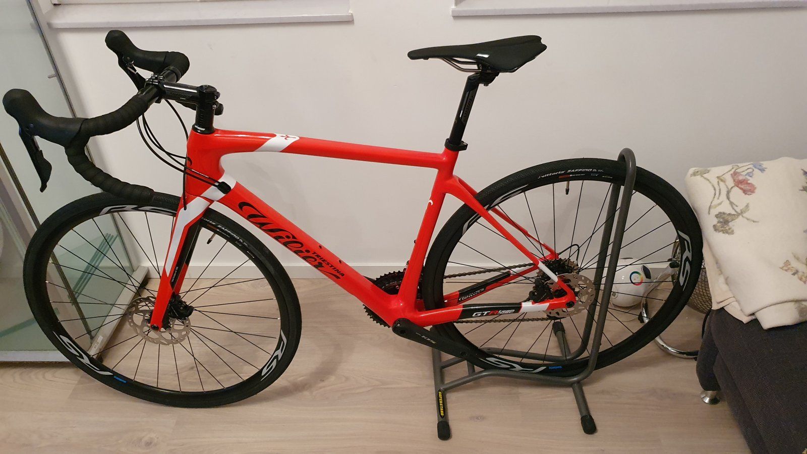

Zuerst einmal herzlichen Glückwunsch zum Wilier! :daumen: Das bringt mal ein wenig Abwechslung zwischen den ewigen Canyon, Rose und Co. 😁
Der Laufradsatz ist eher von der einfachen und schweren Sorte, aber stabil und solide. Und wenn die Konuslager ordentlich gefettet sind dann haben sie auch einen seidenweichen Lauf. Möchtest Du den Service ganz dem Händler überlassen, oder hast Du auch vor selbst an Deinem Rad zu schrauben? Konuslager brauchen mehr Aufmerksamkeit und Wartung als Industrielager. Hier mal die Wartungsanleitung für die WH-RS170:
Viel Freude am Wilier GTR Team wünscht Dir
Karl
Super - vielen Dank für den Tipp.
Ich werde nicht alles beim Händler machen lassen, schau das ich mich da nach und nach auch rantaste.
Kann ich da auch Später hin Industrielager reinmachen?
Nein. Aber gut gefettet und exakt eingestellt haben die kein Verfallsdatum.
Du musst aber dazusagen, dass die dazu immer trocken unter der Decke hängen müssen.
Gerade Shimano Konuslager sind berüchtigt für die kurze Lebensdauer, dazu findet man hier hunderte Beiträge: https://www.rennrad-news.de/forum/threads/front-hub-hb-6500-konus-defekt.171447/
Wenn man die für gute Lebensadauer wöchentlich neu fetten muss, dann taugt das nicht. Wenn die dann durch sind, kriegt man keine passenden mehr und die Räder gehen in die Tonne - super.
Die OEM Industrielager gerade bei Fulcrum sind zugegebenermaßen nicht besser - aber man bessere einbauen

Gestern Abend habe ich mich nochmal mit der Geo befasst udn bin auch der Meinung das bei dem Wilier ich L bräuchte, aber das Fahrgefühl war sehr mit dem M schon sehr gut.
