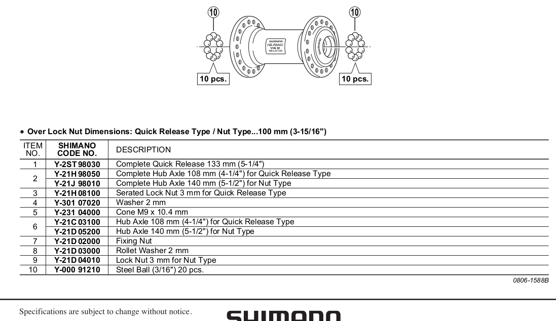

hallo,
hat jemand eine Idee wo es solches noch gibt, oder was passt sonst noch?
bräuchte 2st + Kugeln
HB-6500 # 23V 9802 Cone (M9 x 12.8 mm) w/Dust Cover & Seal Ring
HB-5500 # Y-23W 98020 Konus (M9 x 12.8 mm) mit Staubkappe und Dichtring
HB-M570 # Y-21R 98030 Cone (M9 x 12.8 mm) w/Dust Cover & Seal Ring
HB-M563 # 21R 9803 Cone (M9 x 12.8 mm) w/Dust Cover & Seal Ring
HB-6600 # Y-24W98090 Cone (M9 x 12.8 mm) w/Dust Cover & Seal Ring
# Steel Ball (3/16") 20 pcs.
einfachster und billigster Weg, HB-RM40 Vorderrad Nabe schlachten
https://www.bike-discount.de/de/kaufen/shimano-hb-rm40-vorderrad-nabe-32-loch-822786

Danke für die Info! Schon seltsam Teile aus der „Billignabe“ für sie Ultegra-Nabe zu nehmen :rolleyes:
Hinten ist es bei mir auch noch gut!
Ja die Kugeln können ja eigentlich auch aus der Spender-Nabe genommen werden?
Meine bescheidene Erfahrung ist :
Konen und Lagerschalen sind fast sowas wie Normteile und passen meistens auch in andere Naben rein ,
oft sogar in andere Fabrikate .
Kann sein das die Stahlsorte/Bearbeitung/Wärmebehandlung leichte Unterschiede ausmacht , aber das ist doch erstmal nicht das Entscheidende , das Ding dreht wieder
