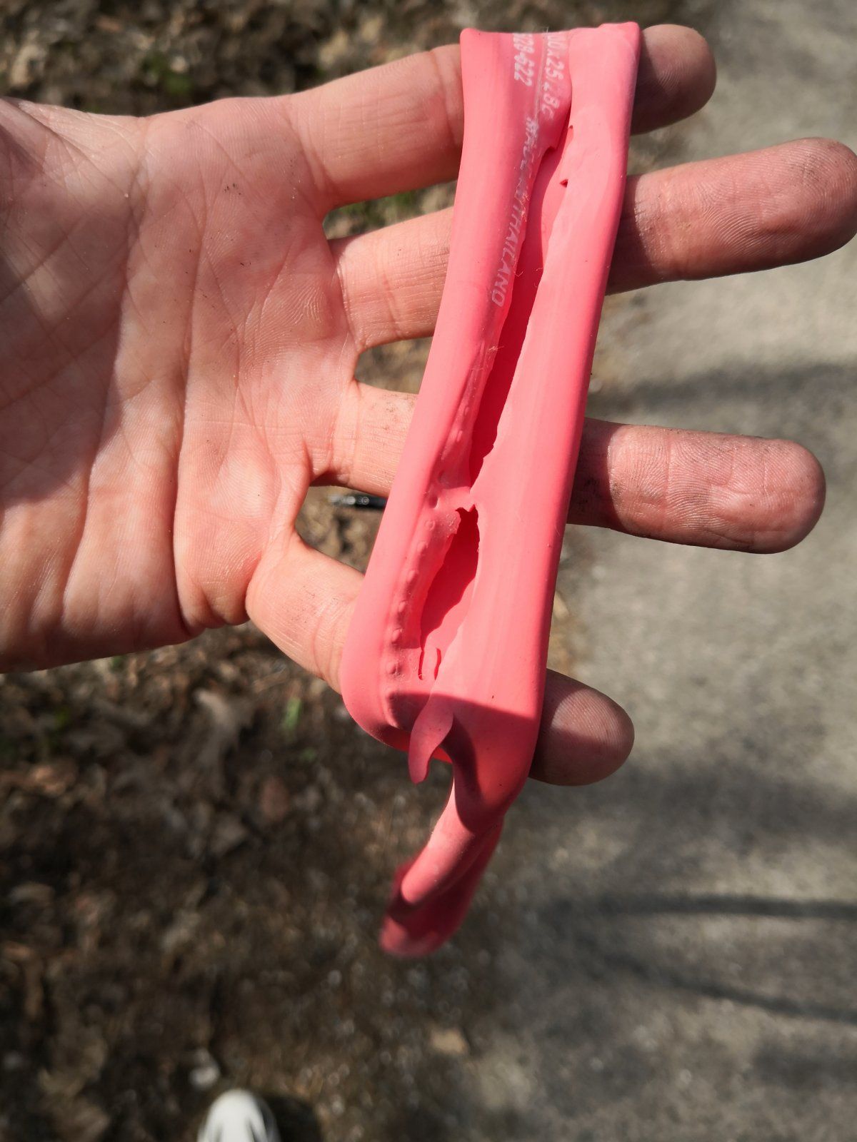

Heute keine tauben Finger, was aber wohl primär an der Sattelposition liegt. Habe jetzt praktisch kein Gewicht mehr auf den Händen. Hat Spaß gemacht....bis ein Latexschlauch unter lautem Knall die Grätsche gemacht hat
Hoffentlich sind die zwei Zentimeter nicht wieder genug, um andere Probleme (etwa die Knie) zu verursachen. Was den Schlauch anbelangt: hoffentlich keins dieser untauglichen Plaste-Felgenbänder drauf? Entweder bei der Montage eingeklemmt (bei Butyl knallt das sofort), und/oder zuwenig oder kein Talkum verwendet (der Schlauch ist definitiv nicht weiß genug). Pumpst Du die auch regelmäßig nach (spätestens alle zwei Tage, die Vittoria Latex verlieren pro Tag ein bar), oder lässt Du die aus Bequemlichkeit plattwerden, um die nur bei Bedarf aufzupumpen?
