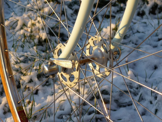

Also die alte Superbe ist schon anders, allein die schon deutlich verschiedene Formen :
Soweit ich mich erinnere, sind die Lagerungen auch verschieden. Konuslager bei der alten und, so hat Herr Smolik das glaube ich formuliert, teilbare Rillenkugellager. Den genauen Wortlaut müsste ich sonst noch mal nachschauen:rolleyes::)

die hässliche hr nabe kam erst in den 90ern. davor hatte die hr nabe das selbe wunderbare designe wie die vr nabe und war für schraubkränze
dieser schnieke nabensatz steht im übrigen zum verkauf. hr 28L vr 24L - leichtbaukompatiebel und absolut NOS
AW: Eine leichte Gruppe
Außer einem etwas anderen Übergang zum Flansch seh ich da nix, außer natürlich dem K7-dingsda. Und den hässlichen 8fach-Aufkleber?
Danke fürs Foddo Vaddi:daumen:
