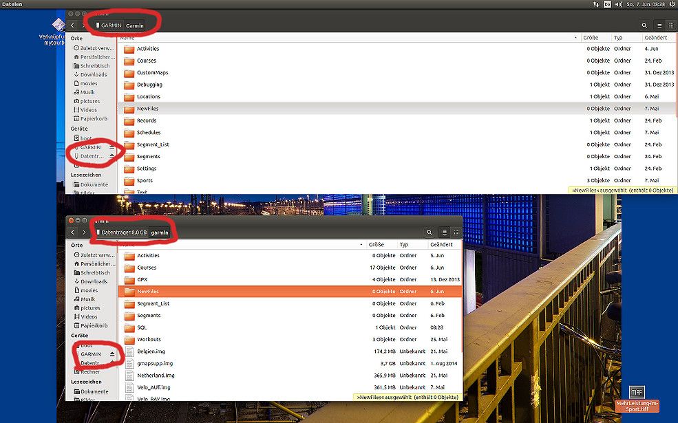

Zu den "NewFiles" auf dem Garmin. Den Ordner haben wir nicht oder müssen wir den kreieren?
Ich habe probiert eine GPx-Datei abzuspeichern (eine Strecke von einem Event), aber das habe ich noch nicht raus, dass der Garmin das anzeigt: ich Speicher sie auf dem Garmin ab (im Routes-Ordner) und auf dem Computer sieht man, dass sie da ist, aber wenn ich den Garmin einschalte, ist sie nicht da. Garmin wandelt sie nicht in eine Fit-Datei um :confused:

Bildschirmfoto vom 2015-06-07 08:28:18.jpg

der sollte Standart mäßig vorhanden sein.
Der NewFiles-Ordner ist der Briefkasten der edges. Auch wenn Du .fit-Files einfach an Ihren angestammten Speicheort kopierst (zB vor Reset gesicherte Einstellungsdateien) kann er nichts damit anfangen. Das muss immer über NewFiles gehen. Wenn Du den Ordner nicht hast, würde ich mal mit Express nach Firmwareupdates suchen (einschließlich der Zusatzprogramme und Sprachdateien, die separat im entsprechenden Reiter weiter unten suchen), wenn da nix kommt, ist die Radikallösung das Formatieren des edge, das Draufkopieren einer Firmwaredatei und Wiedereinschalten. Dann bekommst Du sozusagen einen fabrikneuen. Factory Settings setzt Dir nur die Benutzerdaten zurück, ein Reset geht anders.

Weiß nicht wie das bei euch so ist, aber ich habe auf meinem Schreibtisch (iMac) 2x Garmin zum anklicken.
Welchen soll ich nehmen wo ich dann in Garmin die FW reinschiebe? Bei beide ist der Ordner Garmin drinnen wie auch New Files. Hier weiß ich auch nicht welchen Ordner ich nehmen sollte!

Es gibt sowohl im Gerätespeicher als auch auf der SD-Karte einen Garmin-Ordner, in welchem sich auch ein Newfiles Ordner befindet. Legst du einen neuen Track in Newfiles auf der SD-Karte erscheint sie dort unter Courses, nutzt du Newfiles im Gerätespeicher wird halt Courses im Gerätespeicher die Datei enthalten.
