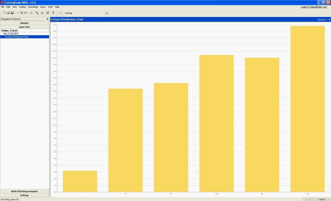

Das ist alles eingestellt. Also auch der Hacken bei Trittfreq.
Nur das was er mir hier auswertet, stimmt nie im leben. Bin locker 2 Stunden mit meiner Frau gefahren um zu testen.
Und ich soll fast 30 min im Spitzen Bereich gefahren sein :confused::confused::confused:
