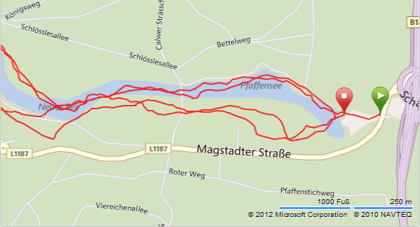

Ich bekomm das Bild irgendwie nicht eingefügt. Jetz müsst ees im Anhang sein
Naja egal....
Also parallel verlaufen die "falsche" Strecke nicht zur tatsächlichen. Eher ziemlich abgehackt völlig falsch in der Landschaft...
Beim starten dauert es auch (gefühlt) ziemlich lang bis er die Satelliten geortet hat. Also bestimmt ne Minute. Is das normal?
Danke schonmal für die Antworten.
1.) Ich hatte den Edge auch mal beim Joggen am Waldrand (nicht im Wald) dabei. Da war die ausgelesene Strecke völlig daneben. Wenn ich mir überleg, dass manche das am MTB montiert haben und damit durch den Wald fahren....die können mit dem Teil ja gar nichts anfangen bei dem schlechten Empfang? ;-) Oder hab ich nur ein "Montagsgerät" erwischt?
Und wo hast du ihn getragen? In der Hosentasche? Die GPS Antenne ist auf die Tragelage optimiert, beim Edge als waagerecht mit dem Display nach oben. Bei den FRs auf die Tragelage am Handgelenk.
Dazu kommt, dass durch köpernahe trageweise der Empfang ERHEBLICH abgeschattet wird. Deswegen funktionieren die Polar GPS Sensoren bis G3 auch nur mehr schlecht als recht, hauptsächlich durch die Trageweise am Oberarm. Der Körper besteht zum größten Teil aus Wasser, die Empfänger funktionieren nicht unter Wasser. Wenn du ihn also ernsthaft zum Joggen benutzten willst, besorg dir ein Schnellwechsel-Armband vom 310/910XT.
Das erklärt aber nicht deine Probleme bei der normalen Benutzung. Ist der Edge normal auf dem Vorbau montiert? Beim Iphone musst aufpassen. Karten die die Tracks darstellen KÖNNTEN den Track einfach Strassen und Wege entlang führen. Macht dein Autonavi auch, deswegen spring das, wenn es springt immer von Stasse zu Strasse, stellt aber nie die echte GPS Position dar.
Wenn du dagegen den Track vom Edge in Connect (oder woanders hin) hochlädst, werden immer die echten aufgezeichneten GPS Punkte dargestellt.
Über wieviel Meter neben dem Track reden wir denn? Kannste mal nen Screenshot posten.
Wenn die Abweichung wirklich erheblich, solltest du den Garmin Service kontaktieren.
Wenn Du das Gerät an einem anderen Standort einschaltest, als Du es beim letzten Mal ausgeschaltet hast, dann kann eine Minute und länger durchaus als normal gelten (bezieht sich natürlich nicht auf eine Standort-Differenz von wenigen 100m).
Fährst/läufst Du eventuell sofort nach dem Einschalten des Gerätes los und sind die Abweichungen eher am Anfang? Schnelle Bewegungen ohne vernünftigen SAT-Fix mögen GPS-Geräte am wenigsten, dann zicken sie schon mal die ersten Kilometer rum.
Das mit dem Bild einfügen üben wir dann nochmal, zitiert man dienen Beitrag, kann man es jedoch sehen.
Ich find die Abweichung jetzt nicht soooo tragisch, vor allem wenn man den Maßstab betrachtet sind das ja vlt 100m. Sollte aber definitiv nicht so sein! Lage überprüfen und wenn das nichts damit zu tun hat, dann beim Garmin Service anrufen und Problem schildern, Anweisungen folgen (wahrscheinlich Firmware neu aufspielen) oder ggf einschicken.
Edit: mir fällt auf, dass der Startort wohl nicht dein Wohnort ist? Richtig? Edge möglichst immer erst starten, wenn man auch losfährt, sonst muss er neu suchen. Und sonderlich lang scheint die Runde auch nicht. Vergleichsfahrten wären schön

Keine Ahnung warum das mit dem Bild nicht geklappt hat :mad:
Ich hatte auch schon die Vermutung das es daran liegt das ich es beim joggen in der Hosentasche und nicht am Handgelenk hatte. Werde es mal auf der Runde am Handgelenk probieren und schauen ob es genauer ist. Trotzdem wurdert mich, dass die Apps auf dem iPhone die gelaufene Strecke sehr viel genauer aufzeichnen. Das iPhone hab ich ja auch in der Hosentasche und es hat trotzdem GPS-Signal.
dombeh: Die Abweichung ist leider mehr als 100m. Zwei Runden um den See sind ziemlich genau 10,5 km laut dem Polar eines Freundes und den Apps auf dem smartphone. Das Edge zeigt nach den 2 Runden immer erst 9,5 km an. Also ca 10 % Abweichung. Das ist doch etwas viel. Das mit dem starten hab ich immer erst kurz vorher gemacht. Also nicht schon zuhause.
Sag doch direkt, dass das ne Jogging-Runde ist und du den Edge in der Hosentasche hattest. Er ist halt darauf ausgerichtet, mit dem Display nach oben getragen zu werden und ist dann haargenau. Ich erkenne sogar, ob ich Kurven in Rennen innen oder außen gefahren bin.
