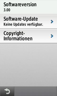

Nachdem mir der Edge heute bei "Saving Ride" abgestürzt ist hat er mich nach dem Reboot mit der Frage begrüßt, ob ich Firmware 3.0 installieren möchte.
Changes made from version 2.80 to 3.00:
  • New feature! Added the ability to update sensor software on supporting sensors which includes Vector power and HRM-Run sensors.
  • New feature! Added the ability to configure Vector features. Turning off the Cycling Dynamics setting will help to extend Vector battery life. To do so, select Settings > Sensors > [your Vector sensor] > Sensor Details > Vector Features > Cycling Dynamics.
  • Due to the previous change, cycling dynamics, torque effectiveness and pedal smoothness capabilities for supporting Vector power sensors will need to be re-enabled. These new settings can be found in the Settings > Sensors > [your Vector sensor] > Sensor Details > Vector Features menu.
  • New feature! Added the ability to pair Vector S and Vector 2S pedals to a Vector upgrade pedal.
  • Improved the accuracy of the ascent and descent calculations.
  • Fixed bug preventing downloading training plans over Wi-Fi.
  • Fixed bugs and made improvements to the Elevation graph page.
  • Improved turn guidance instructions.
  • Fixed issue where parts of map files would not load. This issue could be seen on devices that contained large map files such as the GB Discoverer Premium 1:25K maps.
Verbesserungen bei der Anzeige von Steigung und Abbiegehinweisen, klingt doch erst mal recht vielversprechend.

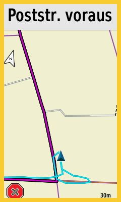

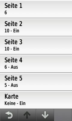

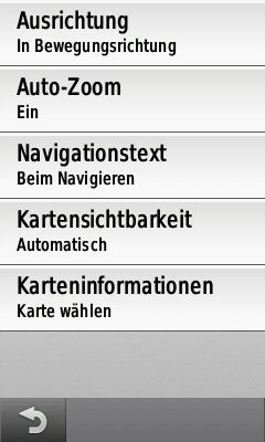

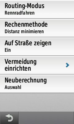

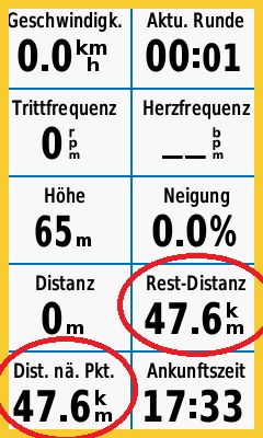

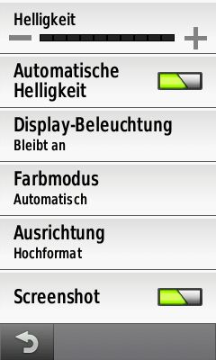

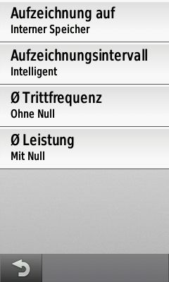

Habe hier einen Schachtelneuen Garmin Edge 1000 liegen (ist nicht mein erster ) .Allerdings habe ich da ein Problem mit .
Habe mit eine Tour erstellt und die GPX Datei in den Ordner „New Files“ gelegt.
Soweit so gut .
Allerdings beim abfahren der Tour kommen keine Ruten-bzw. Abbiegehinweise.
Die Strecke wird einwandfrei auf der Karte angezeigt aber eben nicht dieser Pfeil als Weganweisung der sonst so ca. 200 m vorher erscheint wenn das Gerät von der Daten- zur Kartenanzeige springt .
Bin da echt etwas Ratlos , die Angabe „Distanz bis zum nächsten Wegpunkt „ läuft mit der Angabe der "Restdistanz" synchron runter .
Aber eben die Distanz bis eben zum nächsten Wegpunkt wird nicht angezeigt und eben kommen keine Abbiegehinweise .
Hat jemand einen Tip ,setze mal ein paar Screenshots rein …..!
Danke für Lösungen
