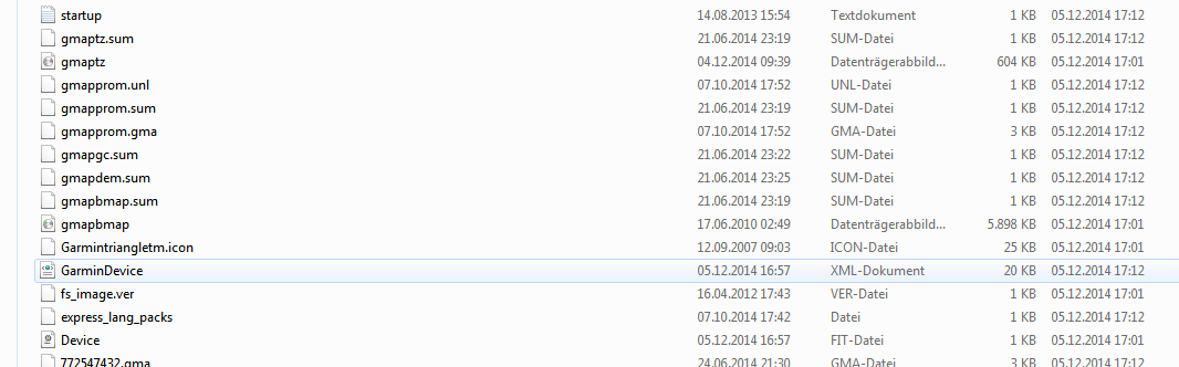

Da ist sauber was dazugekommen, jetzt ist nicht mehr viel Platz im Gerätespeicher:
gmapdem mit 1,8 Gb
gmapgc mit 1,6 Gb
und die gmapprom is auch noch mal um 0,3 Gb gewachsen
weiß jemand, was die beiden ersten Dateien zu bedeuten haben. Braucht man die überhaupt?
Aha, Danke. Was haben die da bloß gemacht, dass sich das Datenvolumen um 3,5 Gb erhöht hat? Weißt du das vielleicht schon?
Also eine Antwort hab ich schonmal: die haben einen kompletten Adressindex integriert. Nicht schlecht, Herr Specht. Das gabs mit der alten Version nicht, da hat man die CN noch gebraucht.

Also eine entsprechende IMG-Geocode gab es bis gestern irgendwie nicht. Ich hab das mal mit meinem letzten Backup verglichen. Bei Garmin_alt fehlt lediglich die eigentliche Karte mit 2Gb (gmapprom)
