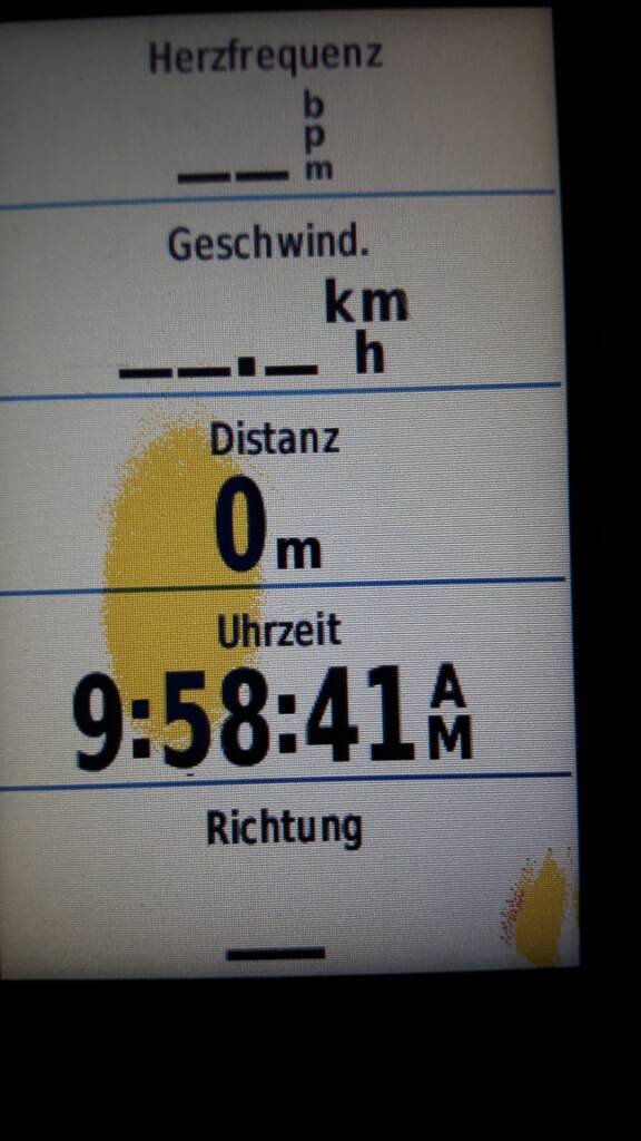

Hallo, die Community,
auf dem Display meines 1000ers gibt es seit einigen Tagen zwei ziemlich große gelbe Flecken, die nur im eingeschalteten Zustand sichtbar sind und sich auch nicht weiter verändert haben. Hat jemand eine Idee, was die Ursache sein kann? Es gab keine gröberen Unregelmäßigkeiten im Gebrauch.
Danke schon mal.
Ich habe sowas schon bei Touchscreens von Smartphones gesehen, wenn das Display partiell zu heiß wurde. Dann schmilzt der Kleber zwischen Touchscreen und Display und hinterlässt diese Flecken. Warst Du im Urlaub und hast das Teil in der Sonne liegen lassen?
