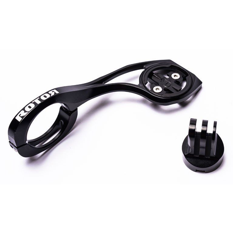

Kann jemand ein Kabel empfehlen, um den Edge 1000 unterwegs in der K-Edge-Halterung zu laden?
Mit angeschlossenem Standardkabel lässt sich der Edge nicht voll in die Halterung eindrehen.
Dumm von K-Edge realisiert! Hatte das gleiche Problem und es lässt sich mit keinem Kabel/Stecker lösen.
Ich habe gerade den XL runter geschmissen und durch diesen Barfly ersetzt, hiermit geht es! Leider gibt's den nur für 3T und FIZIK.
Nicht nur von K-Edge schlecht realisiert, sondern auch von Garmin. Wäre die Buchse auf der anderen Seite gäbe es kein Problem.
Danke für den Barfly Hinweis.
Es müsste ja auch mit den anderen Barfly Halterungen gehen, da diese den Arm auf der anderen Seite haben. Z.b.: http://www.barflybike.com/shop/sli-gopro-bundle/
Scheint zu passen, aber schreibe doch mal Tatelabs an. Habe ich auch gemacht und hatte Ruckzuck Antwort. Die können dir sagen, bei welchem Halter die Buchse frei zugänglich ist.
Von der Optik her funktioniert er garantiert. Der Bogen des Halters ist weit genug um die Buchse frei zu lassen.
Ich muss sagen der Halter von Barfly, als direct mount wie oben abgebildet, ist die bisher schönste Lösung, die man sich montieren kann. Wer einen 3T ARX II oder Fizik Vorbau fährt, dem kann ich das Teil nur wärmstens empfehlen!
