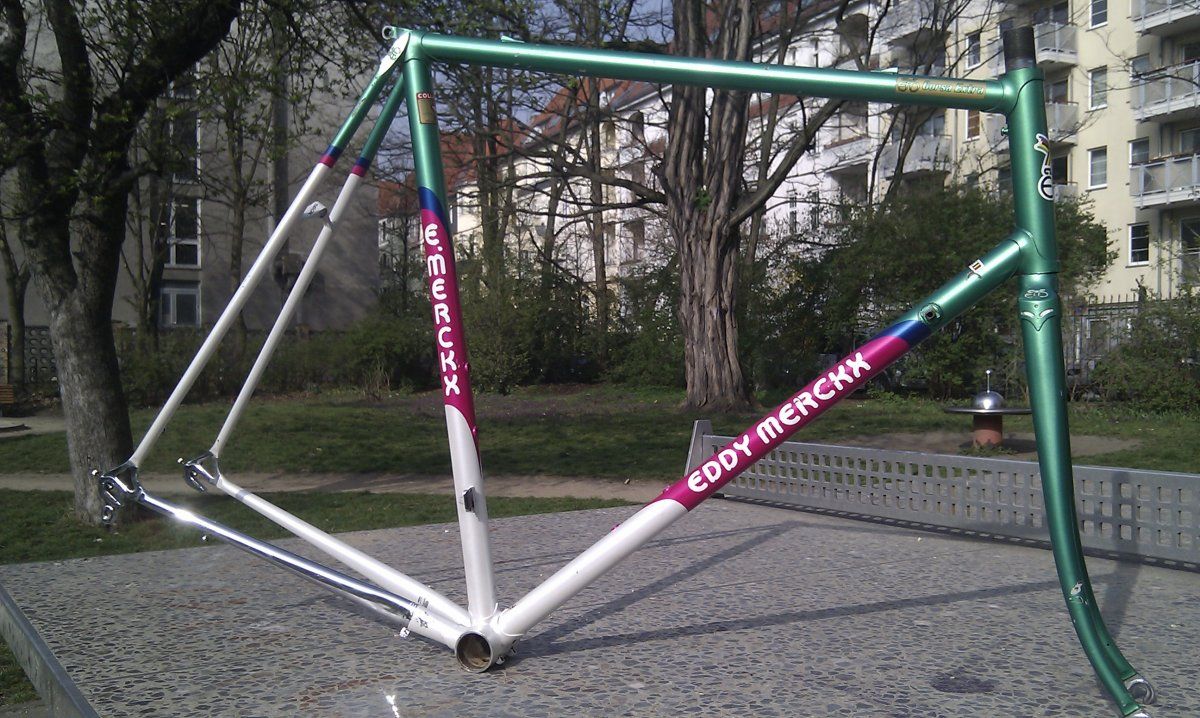

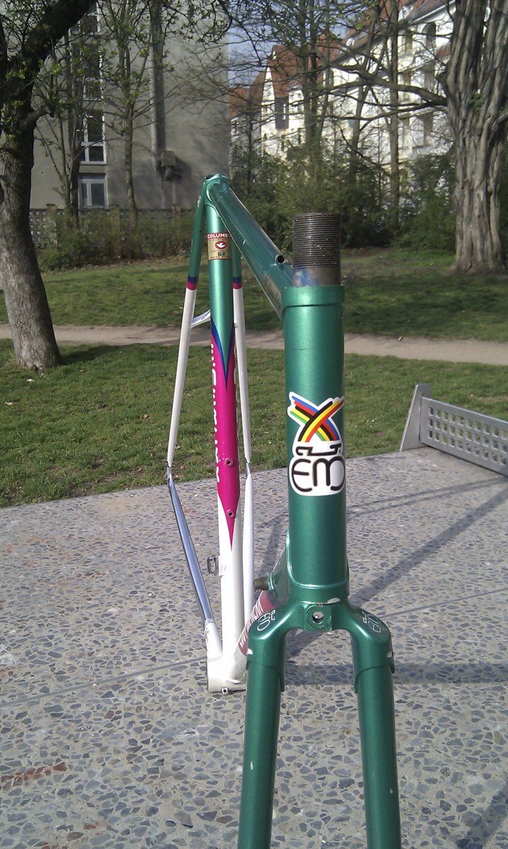

Vor kurzem schwoff ich durch die Weiten der Versteigerungsportale und stieß auf einen Rahmen in einer Farbkombination, die ich ziemlich schick fand. Die Angaben zur Größe gingen nicht so recht einher mit dem, was man erwarten würde, Oberrohr und Sattelrohr sollten beide 59cm M-M sein. Doch die Rahmennummer war mit angegeben und es war ein 60er Rahmen mit 58er Oberrohr. Typ Corsa extra, Baujahr 1988/89, Lackierung Team Stuttgart.
Warum auch immer, ich bekam den Zuschlag. Und jetzt steht der Rahmen hier, passt auf den Millimeter auf meinen Concorde Prelude, was mein Lieblingsrahmen ist. Ich weiß nicht, ob ihr schon mehrere Rahmen probiert habt. Aber irgendwann sitzt man auf einem und man merkt sofort "Der passt!". So war es beim Concorde und jetzt ist der Eddy da. Und noch habe ich keinen Plan für den Aufbau.

Glückwunsch! Mit DA 740x kannst Du nichts falsch machen. Die Rahmen wurden noch lange gebaut, daher sind auch STIs kein Stilbruch.
Wenn man einen Rahmen komplett neu aufbaut kann man auch mal coolere Teile wie z.B. die Mavic Gruppe nehmen...Nimmt sich von den Kosten auch nicht viel und man sieht mal was anderes...

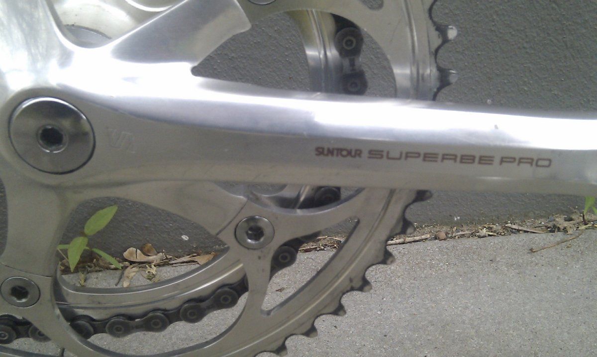

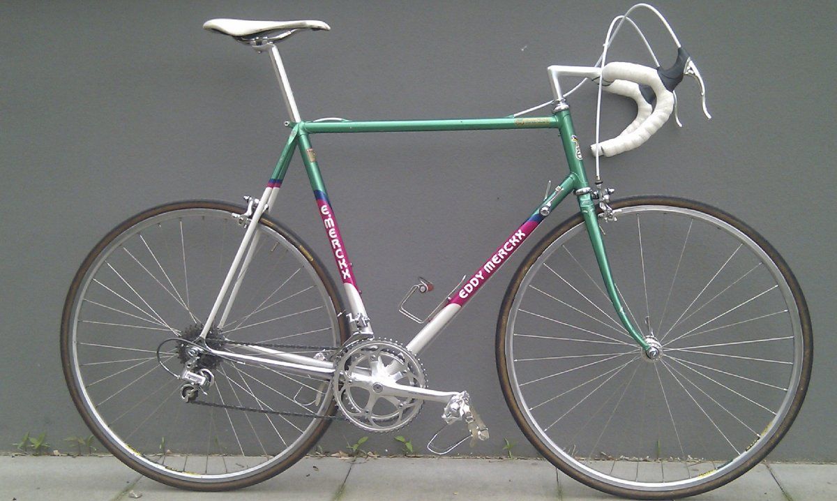

Was mir fehlt - ich empfinde es aber nicht als besonders schlimm - ist der Steuersatz, die Sattelstütze und die Pedalen aus der Superbe Pro. Schraubkranz in anderer Abstufung liegt noch bereit, genauso wie die Aero-Bremsgriffe, die wegen der Klassiker-Veranstaltungen nicht verbaut wurden. Zumindest sind jetzt alles japanische Teile verbaut, einzig Lenker und Vorbau sind aus Italien.
Twobeers
Sehr schön !!
Sogar Suntour Zughüllen - hab ich (leider) nicht.
Darf ich fragen, was das für ein Kranz ist: 8 fach und 13 - 28 ?
Ich habe einen und habe nie mehr ein 28er mehr gefunden, nur bis 26er.
Und was sind das für Felgen? Es ist inzwischen vergleichsweise schwierig, helle Flachbett- / Kastenfelgen zu kriegen. Ich "steh drauf", aus optischen Gründen und wegen des Komforts gegenüber den HPW.
Der monierte Kranz ist ein 7fach Dura Ace in 13-28. Auf Reserve hab ich noch 13-24. Die Laufräder sind Mavic Reflex Clinch 32 Loch auf Superbe Pro Naben. Das Vorderrad wird demnächst umgespeicht, der radialen Speichung trau ich nicht.
Die Gruppe war schön bei der Leroica vor 3 Jahren dabei, hat Huschke überstanden und einen Colnago-Rahmen überlebt. Die Kratzer sind hart erarbeitet.
