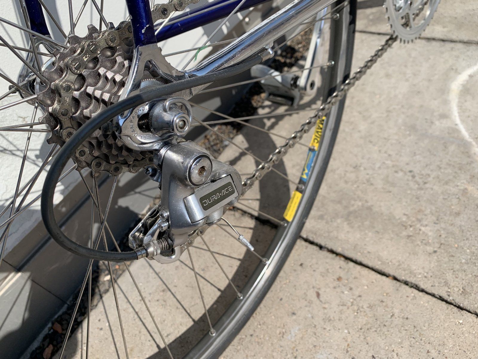

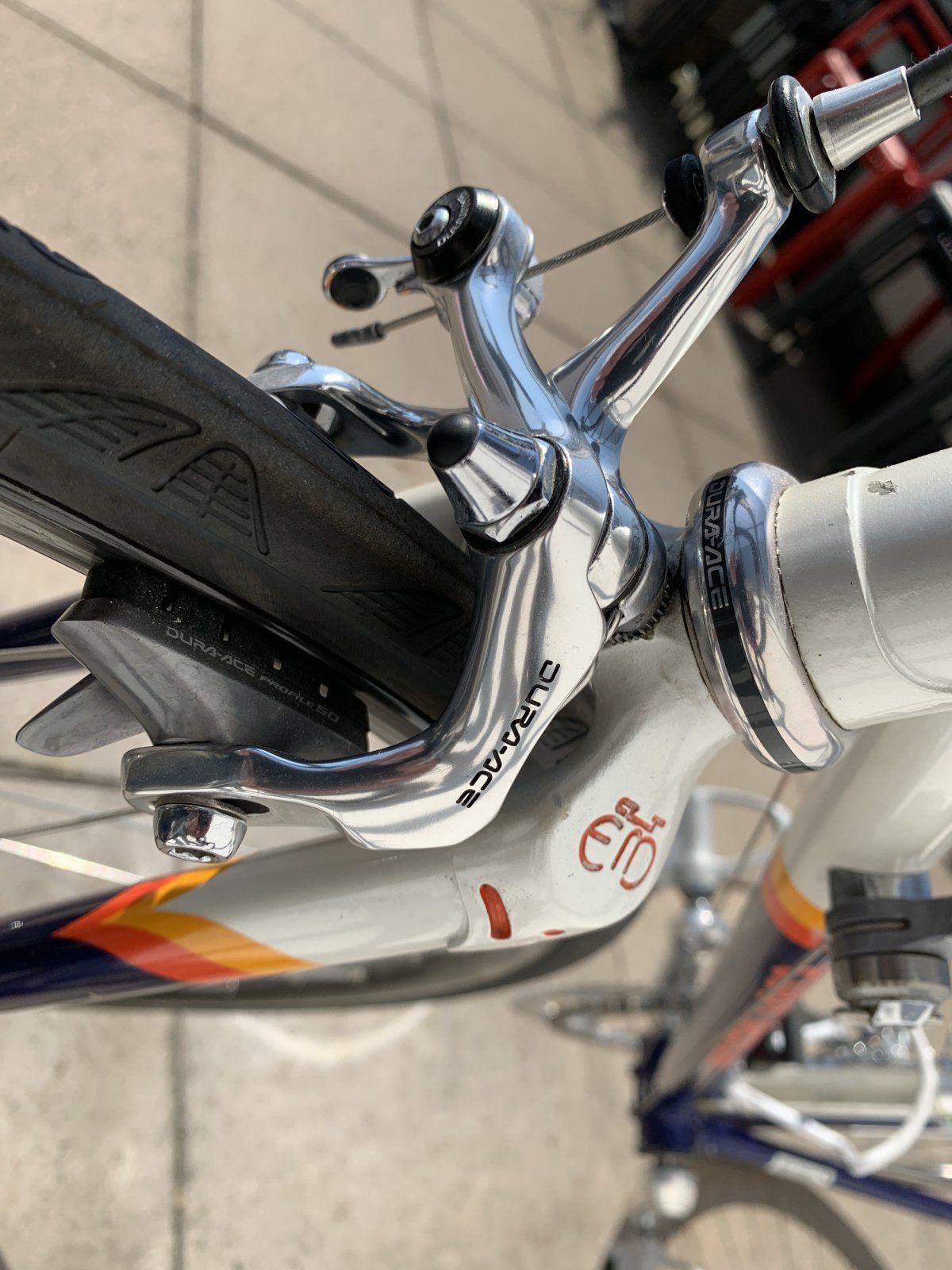

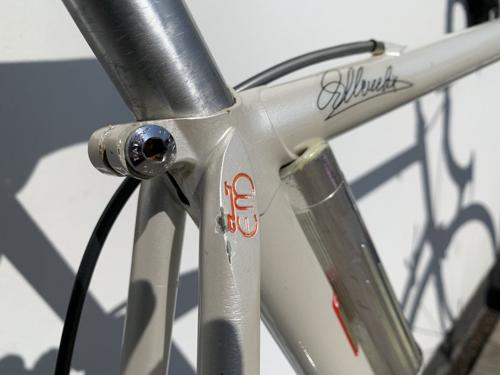

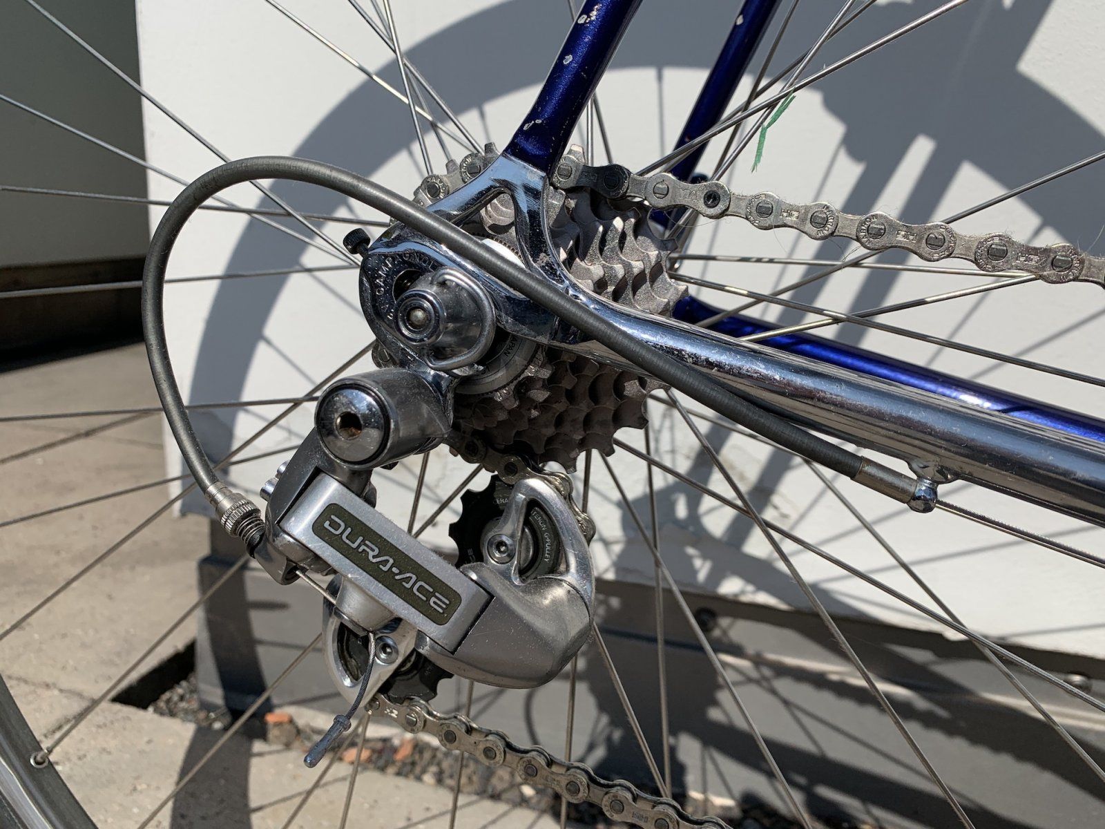

Hallo, ich habe einen 10th anniversary Merckx aus SLX. Dieser hat einen Händleraufkleber von Radsport Altmann. Er ist auf den Lack geklebt und sitzt am linken, hinteren Ende am Oberrohr.
Zudem Unterschieden in der Ausführung nehme ich an, dass man sich wie die normalen Corsa Extra auch die Jubiläumsrahmen auf Wunsch konfigurieren konnte.
Chrom ja/nein, nur Kettenstrebe oder gesamter Hinterbau, Gravur an der Sattelstrebe ja/nein, Gabel mit geradem oder abfallendem Kopf etc.
Von den Jahrgängen her, gab es Rahmen mit der Jahreskennung B für 88/89 und C für 90/91 als Date Code. Wobei wohl nur 89 und 90 produziert wurde, also Modelljahr 90.
hier ein Bild von meinem!
ich bin durch Zufall auf diesen recht alten Beitrag gestossen, weil ich nämlich den Rahmen auch habe. Und zwar als Erst-Besitzer 🙂
Ich kann die These von jimmybob bestätigen. Ich habe am 9.8.1990 den Rahmen als Maßanfertigung bestellt. Die Bezeichnung auf dem Bestellschein war "Corsa Extra TSX, Fabe: Jubiläumsfarbe Blau-Weiß". Dabei konnte ich selber bestimmen wie der Rahmen konfiguriert sein sollte. Also z.B. Chrombauteile (Nur Kettenstrebe, Hinterbau, Gabel usw.), Anbau Teile (Startnummern Halter, Bohrungen für Flaschenhalter usw.). Ich konnte auch die Bremsführung selber bestimmen (Meine Wahl: seitlich rein, oben raus)
Ich kann mich leider nicht mehr erinnern ob man eine Wahl zwischen TSX und SLX Rohr hatte. Ich vermute aber wahrscheinlich schon.
Die Maßanfertigung hat übrigens 50 DM Aufpreis gekostet und hatte ca. 9 Monate Lieferzeit. Der Rahmen hat damals 1675 DM gekostet. Vervollständig habe ich damals mit Dura Ace 8-fach (ohne STI, die kamen erst ein Jahr später), die Gruppe hat damals 1895 DM gekostet. Meins ist noch komplett im Original mit Mavic Open 4CD Felgen und Modolo Vorbau/Lenker usw. 🙂 Gesamt Preis war damals 3814 DM
Ich hoffe ich konnte damit, wenn auch spät, weiter helfen 🙂

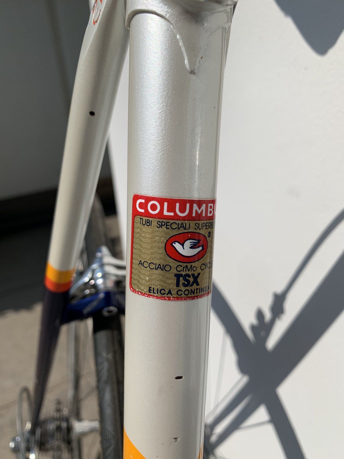

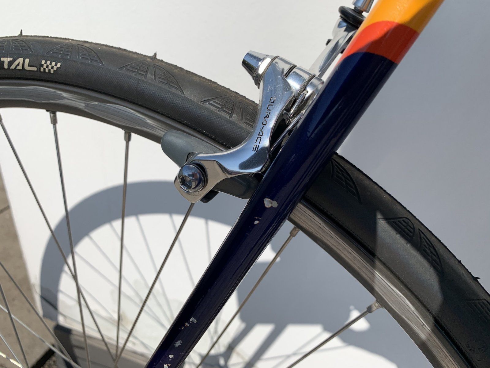

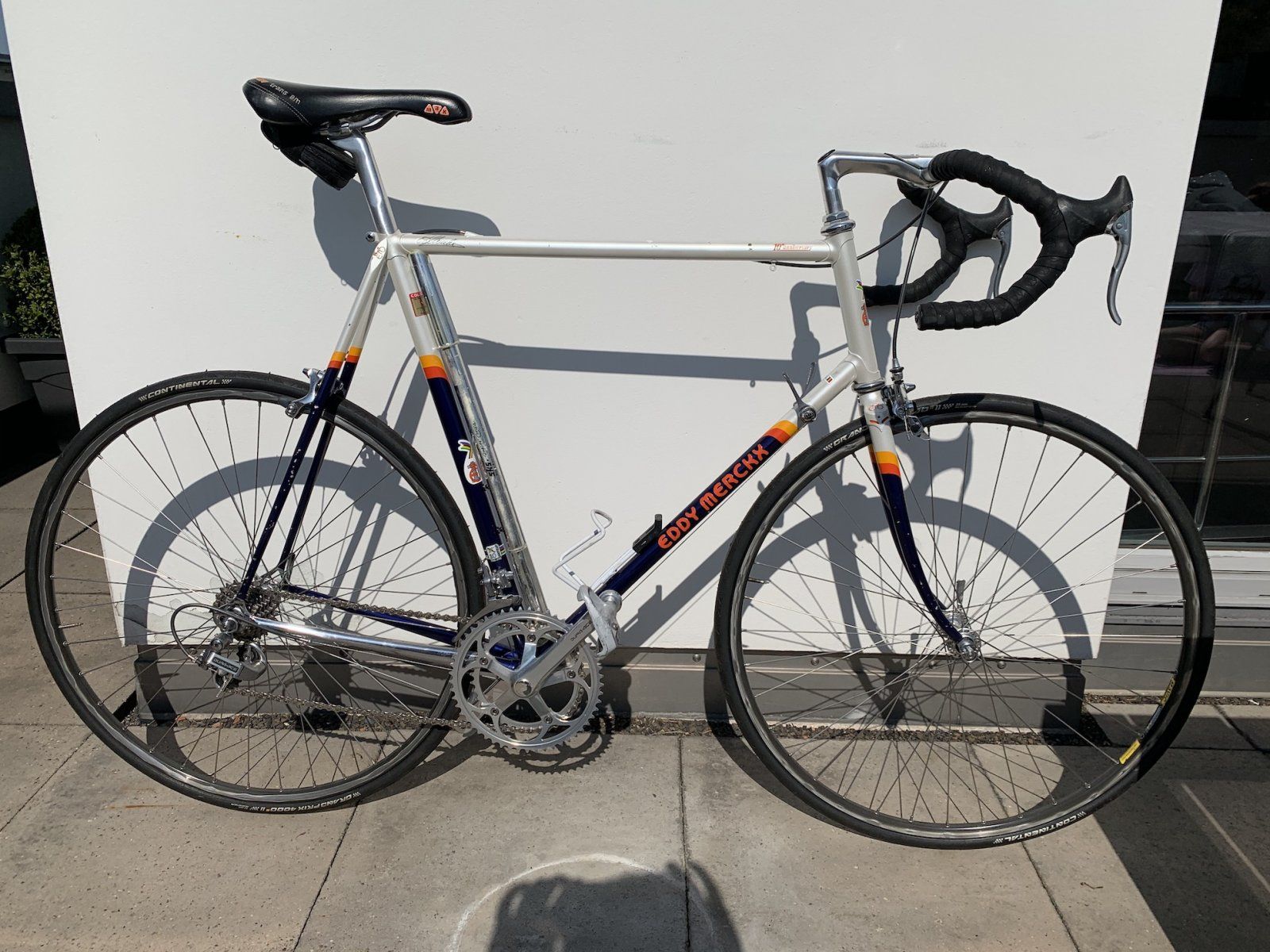

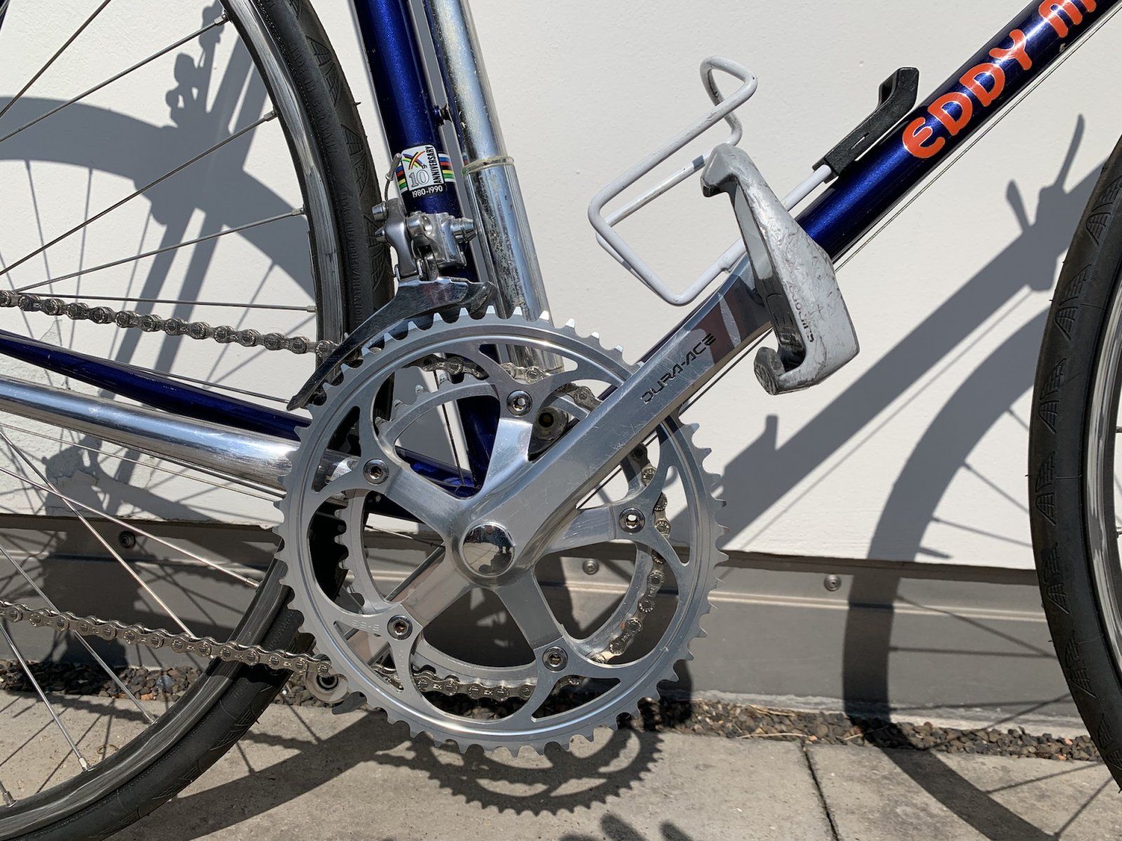

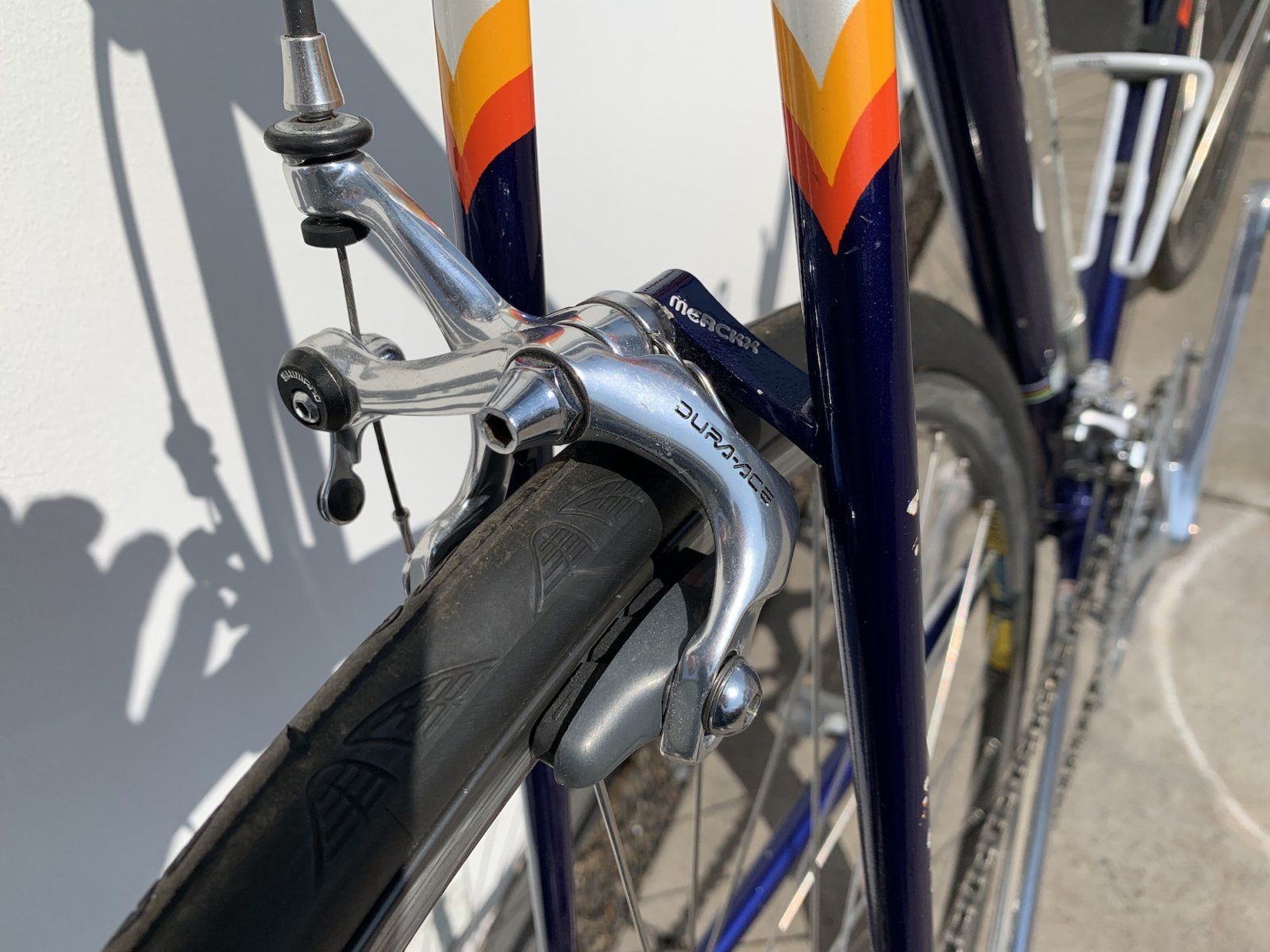

ich brauche für Antworten leider immer etwas länger ;-) Anbei Fotos vom Original Zustand.

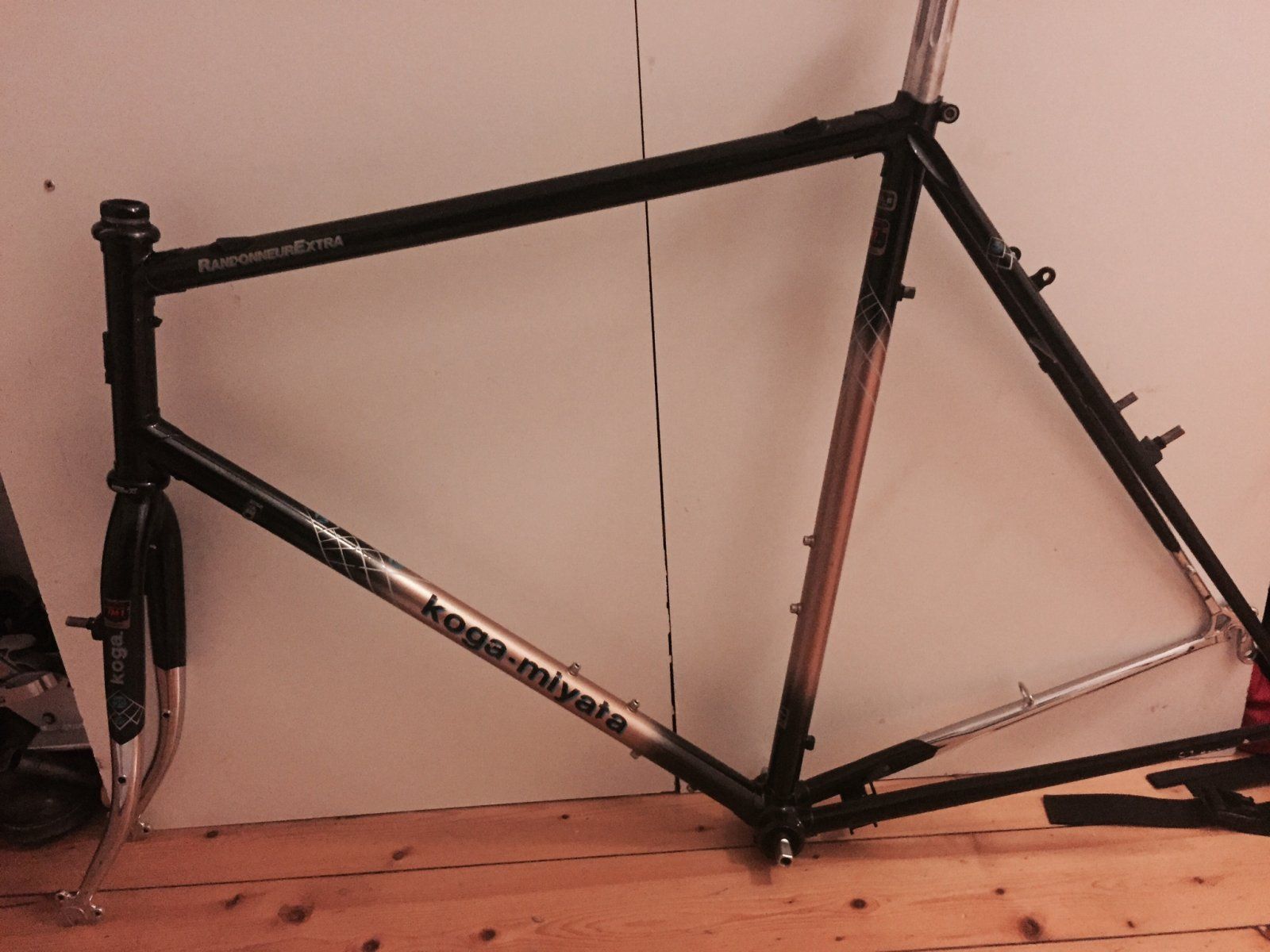

Und speziell für Dich Mr. Koga-Miyata, ein Foto von meinem anderen Klassiker: Koga-Miyata Randonneur Extra von 1992. Leider musste ich es komplett neu aufbauen, da es mir gestohlen wurde und die Polizei nur noch den Rahmen sicher stellen konnte....
