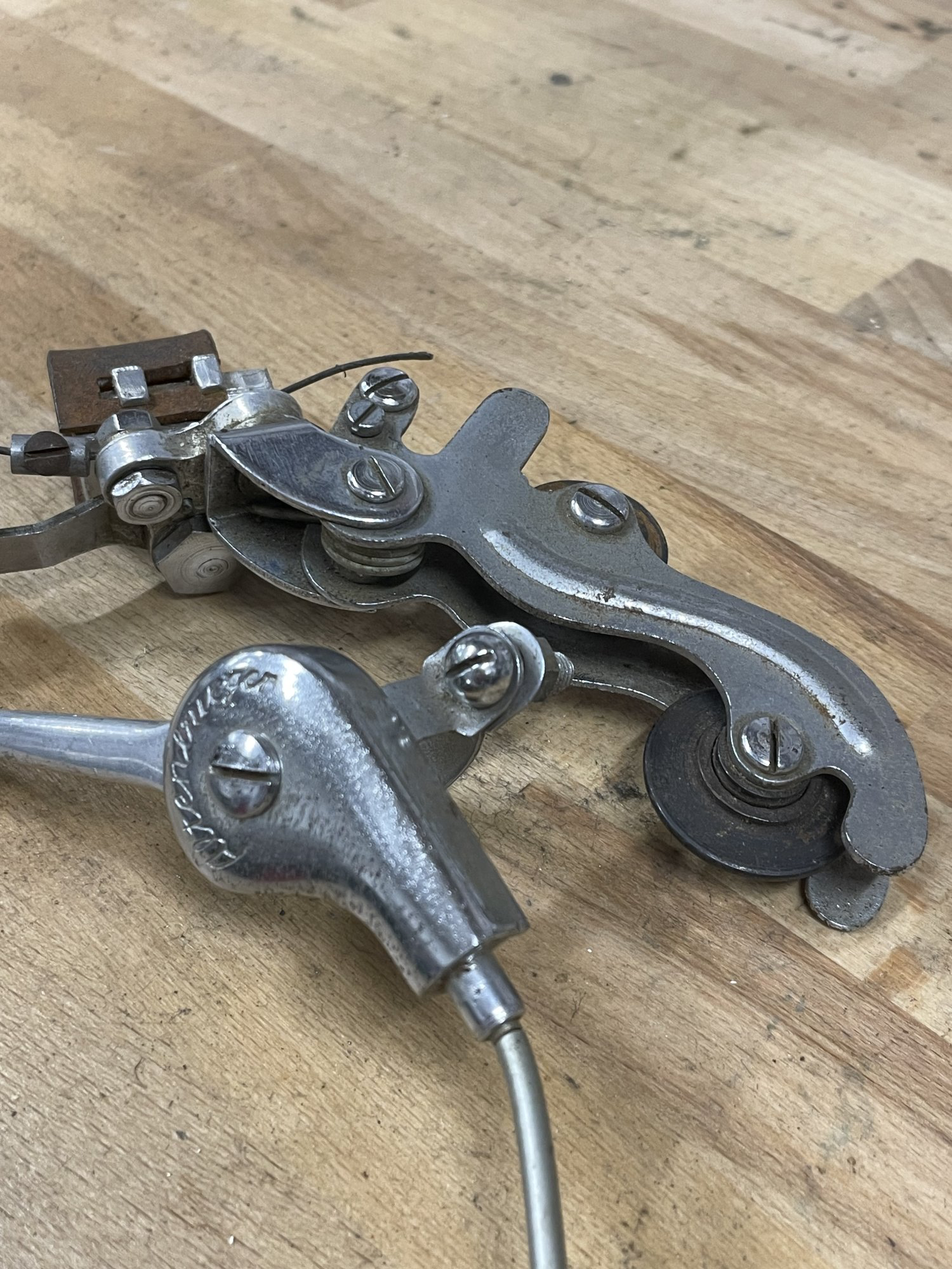

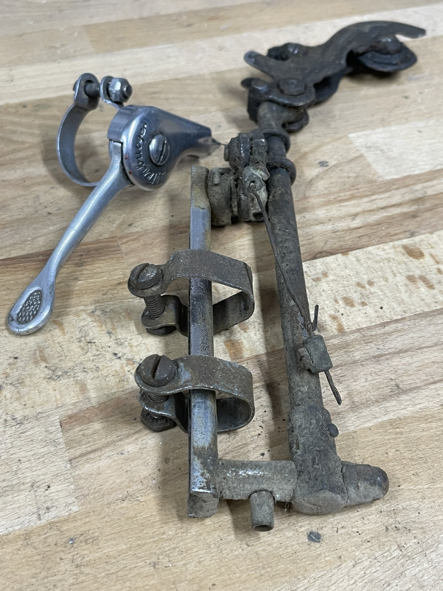

Oha, man lernt nie aus - noch NIE gesehen😳
Ja. Das ist der Punkt. :) Der Doppelhebel scheint mega mega selten zu sein ähnlich wie der passende Umwerfer, den @Anma1975 als Fragment ja schon hat. Da wird man wohl eher mal über einen Altenburger Vorbau stolpern, der m.E. auch kaum auftaucht.
Ich plane ein Bauer Super-Sport Ende 1940er ebenfalls mit der Altenburger I. Die Suche nach den beiden besagten Teilen wäre da aber wohl eine unendliche Geschichte. Im Vergleich dazu scheint man die Altenburger Champion beinahe wie "Sand am Meer" zu finden - natürlich überspitzt!

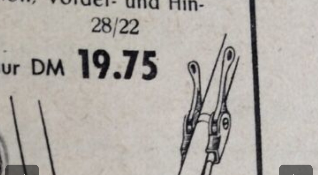

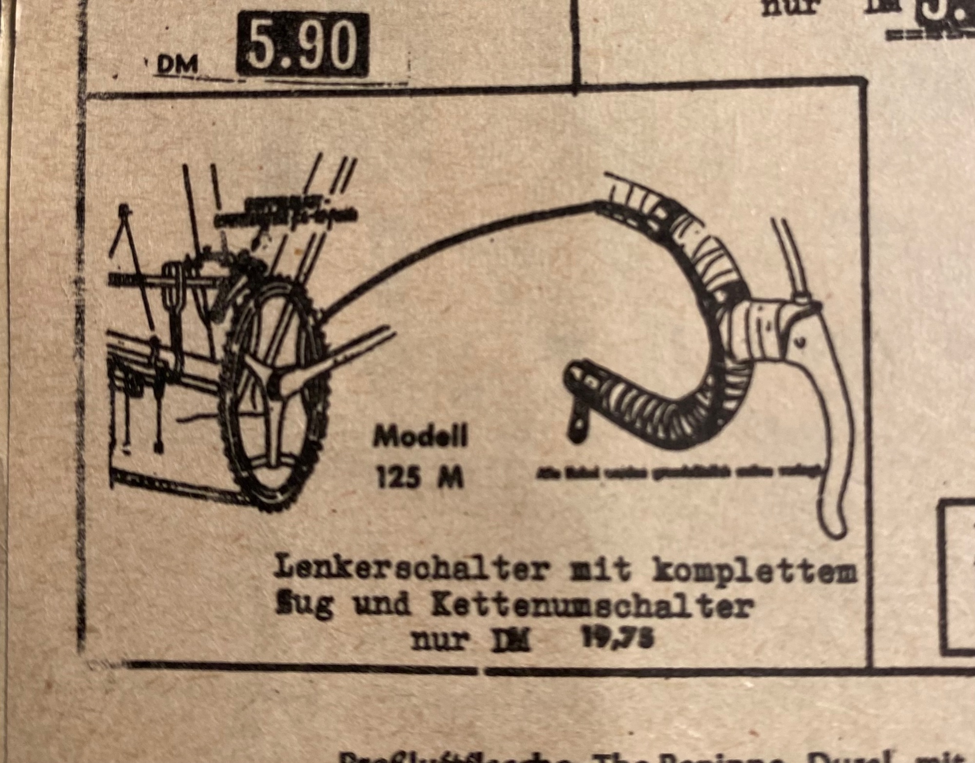

Wie wäre es mit Altenburger Lenkerendschaltern…. scheint es auch gegeben zu haben (Schruba Prospekt 1963)
(Ich liebe diese alten Schruba Prospekte. Man lernt nie aus. Hab zB auch nicht gewusst, dass es die Normandy Hochflanschnaben 1963 auch schon gab.)
Bezieht sich das tatsächlich auf die Typ 1 (S/O bzw. Weltmeister)-Schaltung? 1963 wäre tendenziell ja eher die Champion. Kann ich auf der Zeichnung im Katalog nicht erkennen. Wobei ich auch noch nie Lenkerendschalter von Altenburger gesehen habe.

Hier übrigens die Schaltung samt Doppelhebel aus dem Katalog, die Andreas sucht. Ich suche die Teile (Doppelhebel und Umwerfer) übrigens auch, was es nicht besser macht! 🙄
Bezieht sich das tatsächlich auf die Typ 1 (S/O bzw. Weltmeister)-Schaltung? 1963 wäre tendenziell ja eher die Champion. Kann ich auf der Zeichnung im Katalog nicht erkennen. Wobei ich auch noch nie Lenkerendschalter von Altenburger gesehen kann.
Der Rennkenker dürfte eindeutig sein😉
