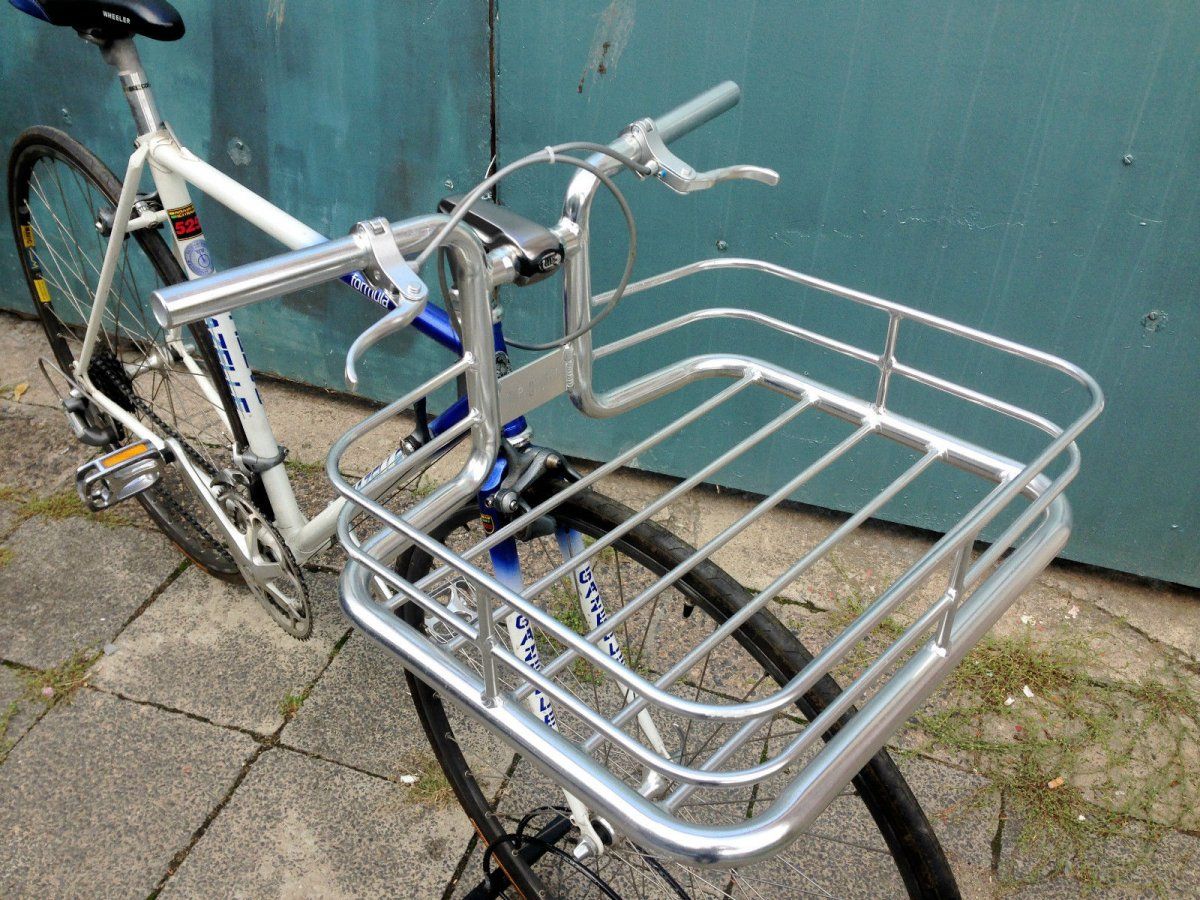

Auch wenn der Rahmen eher "einfach" ist:
http://www.ebay.de/itm/VINTAGE-Gaze...538189?hash=item4d3d37a30d:g:S80AAOSwHjNV~Dxi
Es könnte ganz hübsch sein...wenn nur diese Lenker/Korb-Kombination
nicht wäre:
Korb und Lenker sind am Klemmauge des Vorbaus befestigt...es ist nicht ersichtlich,
daß die viel zu große "Ladefläche" irgendwo stabilisierend abgestützt wäre.
Dabei wäre dies entweder am Steuerrohr oder an den vorhandenen (!) Ösen der Gabel möglich.
Der Vorbauhersteller würde wahrscheinlich die Hände über dem Kopf zusammenschlagen...
klarer Fall von nicht ungefährlicher, unbedachter Falschmontage !

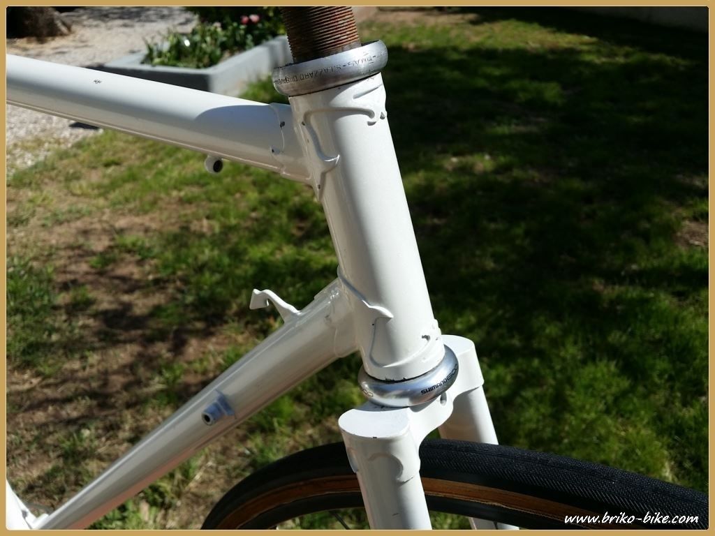

Die sitzen wahrscheinlich auch nur lose drin, und die eine Schale scheint auch einen Riß zu haben. Es gibt aber zumindest noch einen anderen hohen Schalensatz ohne Label.
