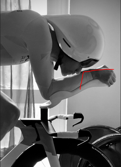

na hoffentlich in der Mitte der Auflage :D ...
quasi so :D ... Anhang anzeigen 1441702
Die Armschalte ist ja definiert. Max 12,5cm lang und breit. Danach darfs nur noch schmaler bauen. Mitte Armschale messen die also da wo breit ist. Den Punkt bei so einem System zu bestimmen dürfte nicht so einfach sein. Da wo Du eingezeichnet hast wird aber nicht gemessen. Das ist im "schmalen" Teil.
war ja auch eher spaß 😅
Das ist recht einfach: Die Armauflage endet spätestens 180mm vor den Tips der Extensions und darf nicht länger als 12.5cm sein. Wenn der WK also beide Augen zukneifen würde, könnte er bei Dir bei 6.25cm ab Ende anfangen zu messen. Wahrscheinlicher ist aber, dass er in der Mitte der Ausformung misst.

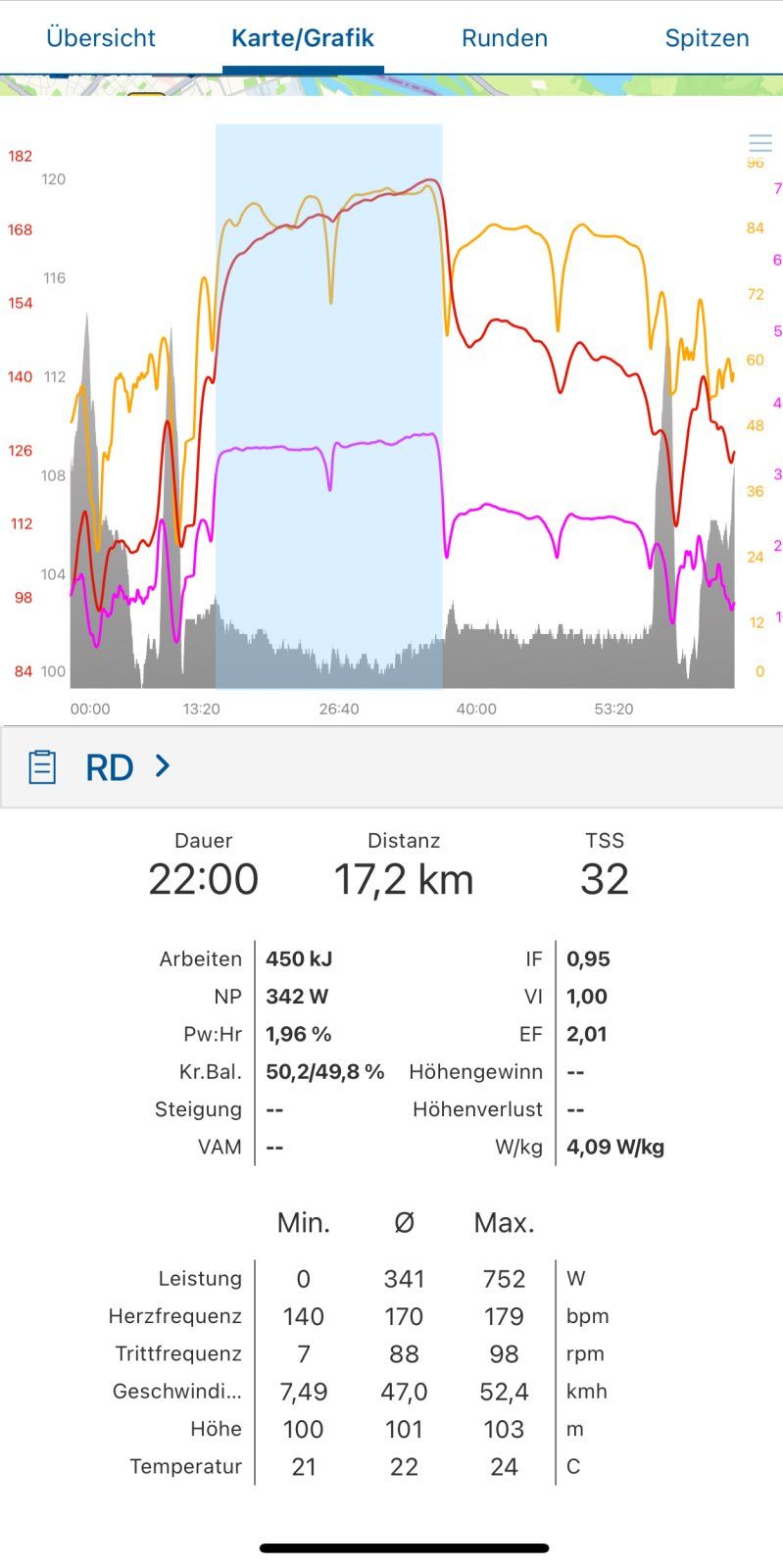

Heute mal mehr Leistubg getestet.
UCI GF Quali gibts dieses Jahr noch jede Mebge Optionen aber im Ausland. Z. B. Polen, Schweiz, Slowakei, GB, Dänemark soweit ich weiß.

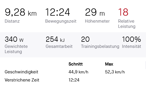

ich hab gerade mal kurz grob gemessen … ich sollte aktuell vllt gerade so noch uci legal sein (hätte eigentlich nur bei den 12cm bedenken gehabt aber passt 😅)
Dann will ich auch mal. Himmelfahrt hatten wir unser Clubzeitfahren. Erlaubt sind dabei nur Straßenräder, das Ganze wurde also ohne Armauflagen gefahren. Start und Ziel liegen Luftlinie 400m auseinander, wobei das Ziel 5m tiefer als der Start liegt. Insofern ist die Strecke geringfügig schneller als ein echter Rundkurs. Andererseits habe ich die Aufzeichnung 5 Sekunden vor dem Start begonnen (und Autostopp deaktiviert), also liegt die reelle Geschwindigkeit knapp über 45km/h.
