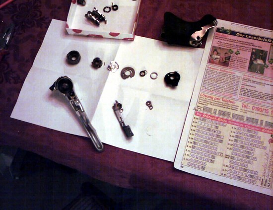

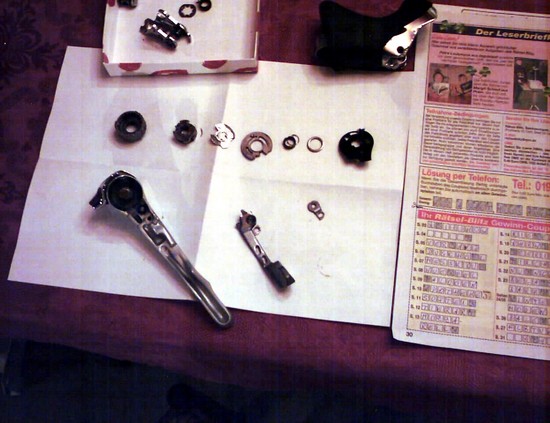

Hier die wirklich sehr schlechten Fotos des STI.
Man erkennt nicht wirklich was aber ich erinnere mich dunkel an eine kleine Schraube die den kleinen Hebel am Großen befestigt, da könnte die Feder auch mit dran sein, damit könnte man sie evtl. einfacher wechseln wenn man eine bekommt.
Wenn ich Zeit habe und dran denke bau ich meinen Hebel mal ab und schaue nach.
