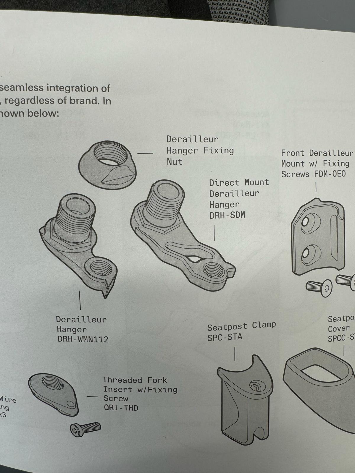

Es sind auch 2 verschiedene Schaltaugen dabei. Welches nehmen?

Kompletträder Soloist mit der Di2 Sind tatsächlich mit dem Direct Mount Schaltauge aufgebaut. Dachte immer das normale konventionelle (von mir verbaute) Schaltauge sollte passen?

Das funktioniert auch schon mit dem aktuell montierten perfekt. Du mußt nur den Ausleger in die korrekte Position stellen. Bei dir zeigt der Ausleger vom Schaltwerk mehr nach unten als nach hinten. Also bring diese in die andere Position und stell deinen Schaltung neu ein dann läuft diese auch.
Also gehen tatsächlich beide. Direct Mount geht wohl das Hinterrad besser raus. Dann nehme ich den.

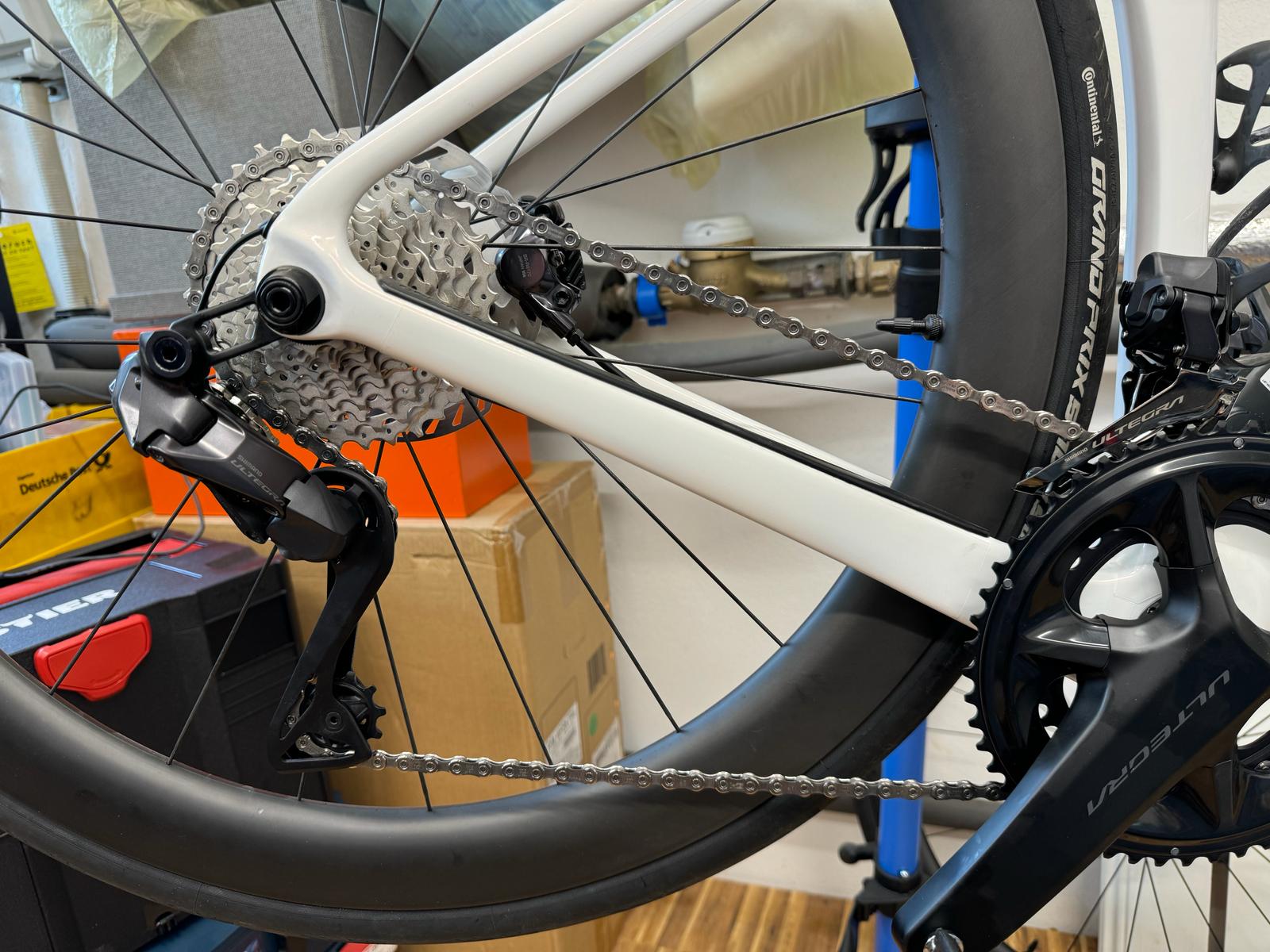

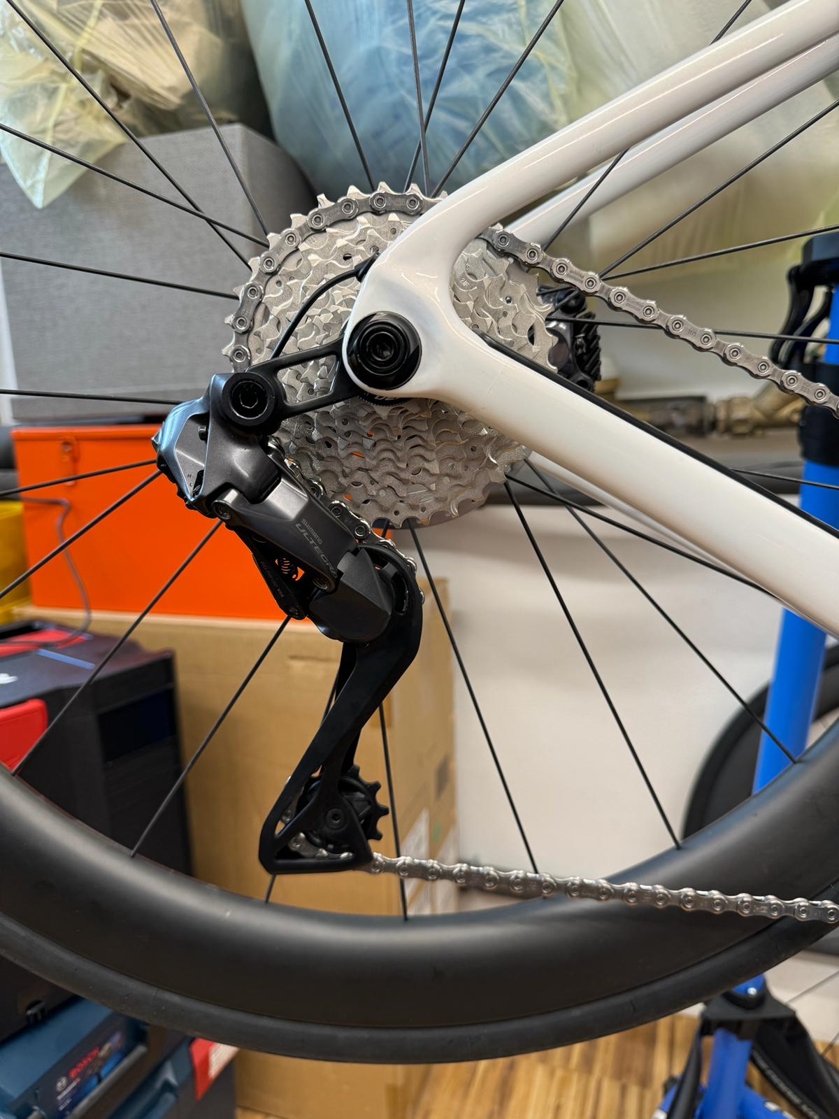

So Kette ist entsprechend gekürzt.
Schaltwerk per Direct Mount meiner Meinung nach richtig angeschlossen.
Jetzt komme ich nicht mehr aufs größte und kleinste Ritzel. Ist zum verzweifeln 😂

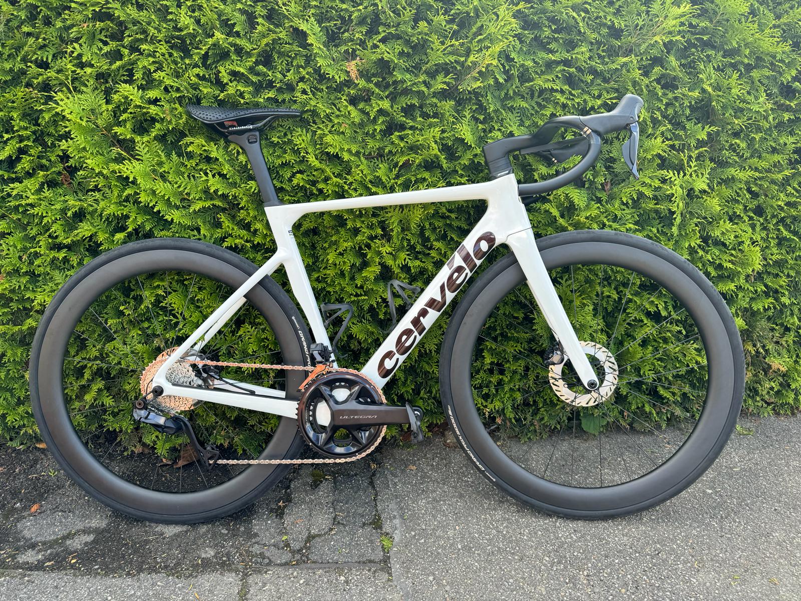

Rad ist fertig und schaltet auch alle Gänge sauber!
Muss aber sagen habe noch ein Gravel mit SRAM AXS aufgebaut und da ist wirklich alles vom Setup her inkl. der App doch deutlich intuitiver.
