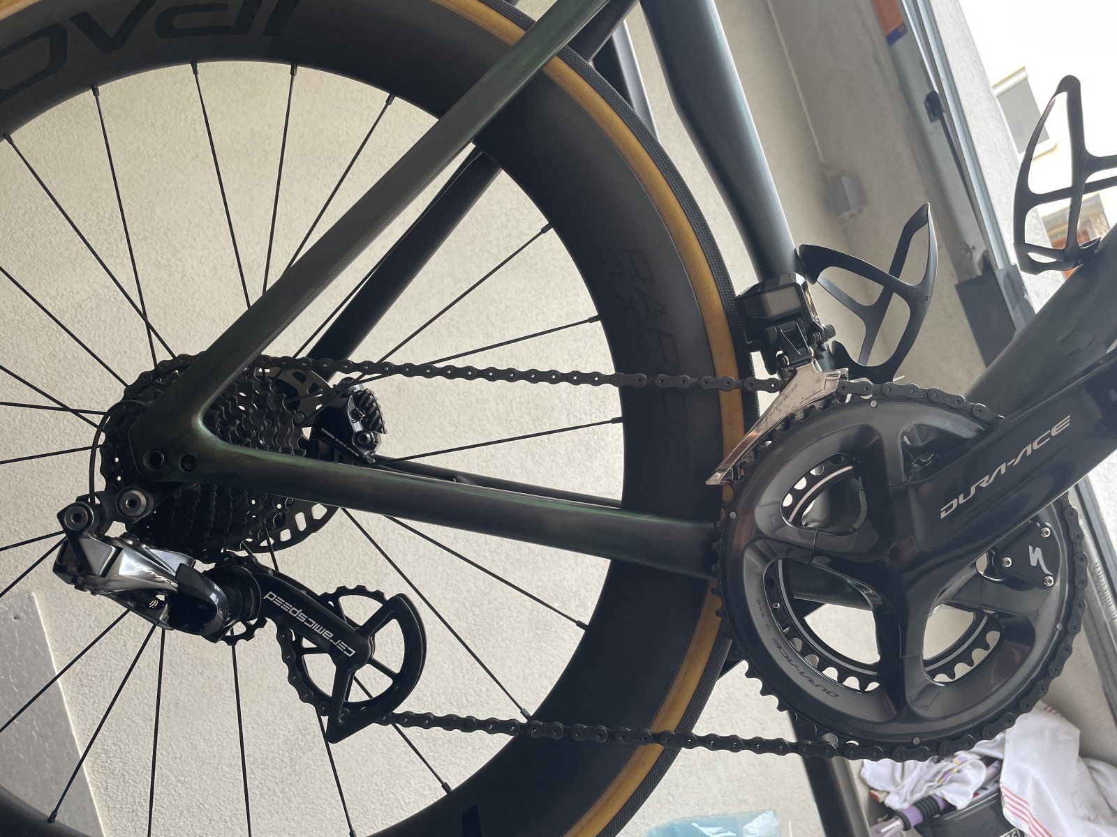

So sieht es bei mir bei groß/groß aus. Ist hier zwar ein Ultegra RX macht aber von der Einstellung nichts.
Danke, hilft an der Stelle nicht wirklich weiter 😉
naja das würde ich so nicht sagen, denn ein sauberes, gepflegtes System funktioniert nun mal besser als ein verdrecktes. Als Werkstatt würde ich dir sagen geh wieder und komm wieder, wenn das Rad sauber ist oder du zahlst 100 extra für sauber machen, denn so verdreckt auf Fehlersuche zu gehen ist müßig.

Das ist normal das das so aussieht. Schau dir mal an wie die Kette um die Pullys läuft. Da ist noch reichlich Luft vom Schwenkbereich.

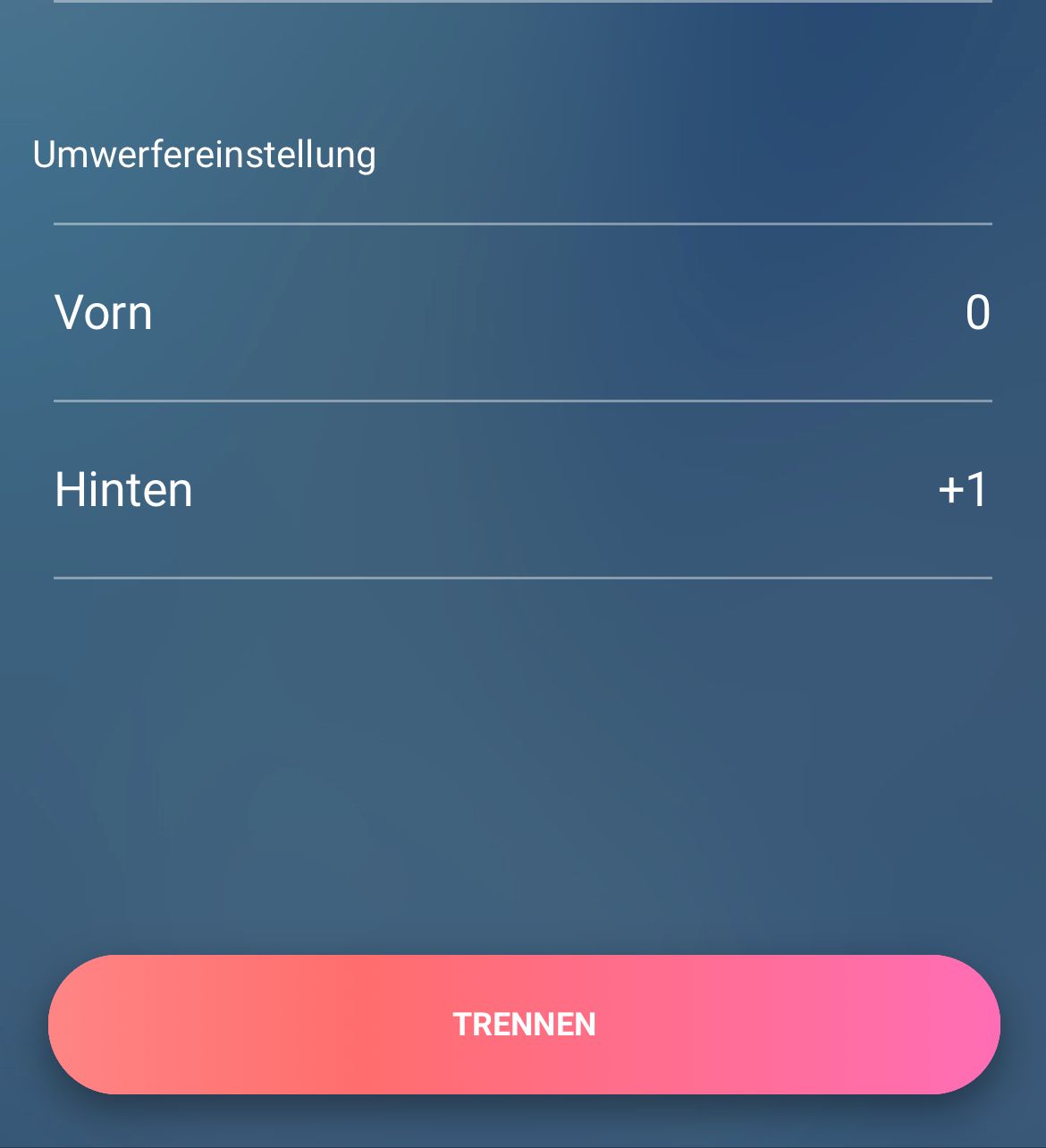

Die B Screw und etwas Feintuning per App hat geholfen. Vielen lieben Dank auch an @Taunus86 😃
