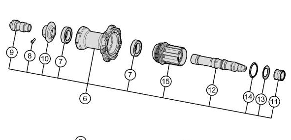

Hatte ich es doch noch richtig in Erinnerung😉 Was ist kein Spiel ? Denke mal so 1 - 2/10mm sind es schon. Und gem. Vision Zeichnung sollte da noch so etwas wie eine Scheibe vorhanden sein..

Dieses Bild meinst Du bestimmt(Nummer 13+14) - habe ich auch schon gefunden gehabt vllt. fehlt bei meinem tatsächlich ein "Distanzstück" - wobei es auch sein könnte, dass 13 das auch bei mir vorhandene Teil ist und 14 die dünne Gummilippe die um 13 herum ist ?
