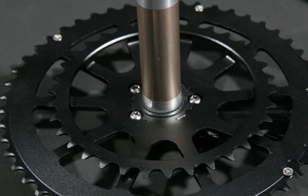

Ich möchte auf meiner Direct Mount Kurbel (nennt man das so?) ein anderes Kettenblatt montieren. Sind da alle anderen Direct Mount "Kettenblatt" Hersteller kompatibel oder gibt es da keinen Standard?
Lochkreis? Die Kurbeln mit entsprechendem Lochkreis sind mir ein Begriff.
Vielleicht heißt das System das ich meine auch anders? Habe Mal ein Bild angehängt.

Sorry. Noch nie so was gesehen. Einfach mal bei den einschlägigen Online Shops suchen. Vieleicht melden sich ja hier noch Experten?
Edit. Gerade selber mal gegoogelt. Die Teile scheinen in DE nicht erhältlich zu sein. Die Frage ist ob man da überhaupt Ersatz KB für bekommt? Im Zweifel hilft Dir wohl nur der Wechsel auf eine andere Kurbel. Was für eine Schaltgruppe fährst Du denn?
Ich schätze dann wirst Du wohl gleich ne neue Kurbel kaufen dürfen. Ist ja auch nicht teurer als zwei einzelne KB von herkömmlichen Kurbeln. Nachhaltig ist so was aber nicht.

Ich denke, die meisten kochen da ihr eigenes Süppchen und sind untereinander nicht kompatible. Leider.
Schau die mal die Übersicht bei Wolf Tooth an.
https://www.wolftoothcomponents.com/collections/all?page=2
