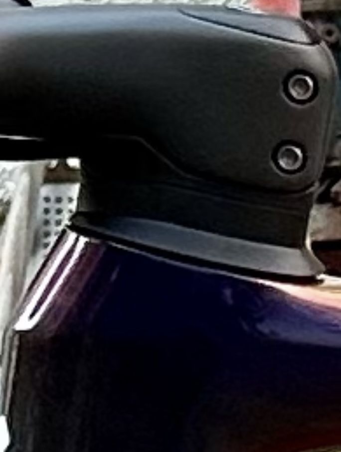

Bin 176cm und hab ne Innenbeinlänge von 84cm. Fahre das SL8 in 54 mit 100mm Vorbau und „1,5“ Spacern (siehe Foto).
Dir sollte also 54 passen.
