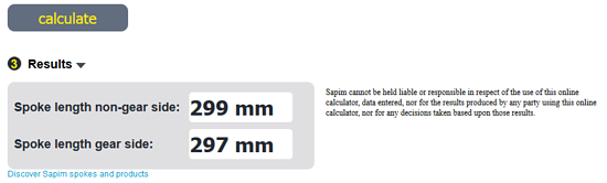

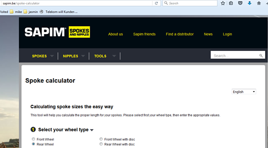

Berechnung 3 - Sapim
Sapim will etwas einfacher zu messende Werte und rundet gleich auf verfuegbare Speichenlaengen.

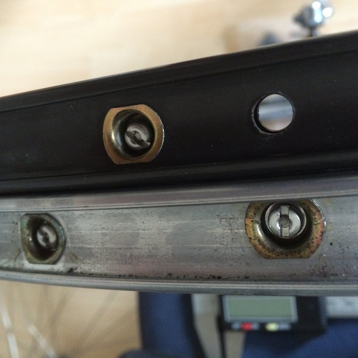

Dazu habe ich zwei alten Speichen mir Nippel in eine Felge gesteckt:
Wenn Du den ERD so gemessen hast werden die Speichen am Ende vermutlich zu lange sein. Ich habe bei meinen Messpeichen die Nippel so aufgedreht, das die Speiche gerade beim Beginn des Schlitzes so herausschaut. Bei einem heute eingespeichten Satz kommen die Speichen maximal bis zur Mitte des Schlitzes unter Spannung. Bei dem oberen Bild wären die Speichen viel zu lang mit meiner Methode, Ich habe da die um 2mm nächst kürzeren genommen als das oben genannte Programm errechnet hatte. Beim ersten Versuch hatte ich aufgerundet und hab den kompletten Satz wieder ausgespeicht, da zu lang.
Bestimmte Speichen wie Sapim Laser bekommt man üblicherweise in ungeraden Längen. Wer undbedingt will und genug abnimmt, bekommt auch alle anderen Speichen in ungeraden und geraden Längen.
Die 2mm Stufen reichen in der Regel aber aus.
Meine ERD-"Meß-Speichen" haben keinen Bogen (mehr) und sind ab Nippelunterkante ( Nippelsitz!) je 250mm lang. Letzeres ist ja Geschmacksache.Miut einem einfachen Lineal läßt sich nun leicht und recht exakt die ERD ermitteln.

Kann gut sein, wenn der ERD von Nippelkopf zu Nippelkopf gemessen wurde. Nippelsitz zu Sitz habe ich 612 gemessen, am Schlitz ~614.
Das stimmt! - Beim Laufrad, das ich zerlegt habe und welches 297er/299er Speichen hatte ragten die Speichegewinde montiert und zentriert ganz klar ueber den Nippelkopf raus.
Ideales Ziel waere es, dass die Speiche ungefaehr mit dem Schlitz abschliesst?! Oder, dass das Gewinde gerade eben so verschwindet?!
Auf keinen Fall weiter, genau. Schau mal auf das Foto: Die dunkle MA40 hat die Messpeiche mit Nippel drinn, die silberne Modul E2 ist fertig eingespeicht und wurde zuvor mit genau diesen auf 250mm abgelängten alten Speichen gemessen (das ist das Hinterrad mit 2/1,5/2mm links und 2/1,8/2mm rechts - man sieht das sich die dünneren Speichen anscheinend ein wenig mehr längen). Der Unterschied beim ERD sind zwar nur 2mm bei beiden Felgen, aber 2mm zuviel macht bei den Speichen einiges aus. Ich habe hier wie oben beschrieben die nächst kürzeren genommen, für vorne hatte das Programm 298,88mm ausgeworfen bspw. ich habe mit 298mm eingespeicht. Ich habe auch die Naben vorher eigenhändig vermessen, das dauert im Vergleich zu einer Felge wieder zerlegen nicht wirklich lang und spart Zeit und Geld.
Wenn die Speichen mit der Oberkante des Nippelkopfes abschließen, ist das immer noch völlig in Ordnung. Auch wenn sie 0,2mm darüber stehen. 2mm wären aber zu viel.....;)
Hier liegt - glaube ich - ein Missverstaendnis vor.
Ich habe 2 299er Speichen an 2 gegenueberliegenden Felgenbohrungen durch die Felgen gesteckt und die Nippel bis zum Anschlag auf die Speichen geschraubt.
Nun habe ich so gemessen (20mm)
Dann habe ich die Nippel abgeschraubt, die Speichen entfernt und die Nippel wieder bis Anschlag aufgeschraubt und wie folgt bis zum Grund des Nippelschlitzes 297mm gemessen
Damit hat sich ergeben:
2x297+20=614mm
Deine Technik (wenn ich sie richtig vestehe) macht meinen letzten Messvorgang ueberfluessig. Du nimmst einfach die bekannte Speichenlaenge, achtest aber dafuer darauf, dass die Nippel "auf Schlitzgrund passend" aufgedreht sind.
