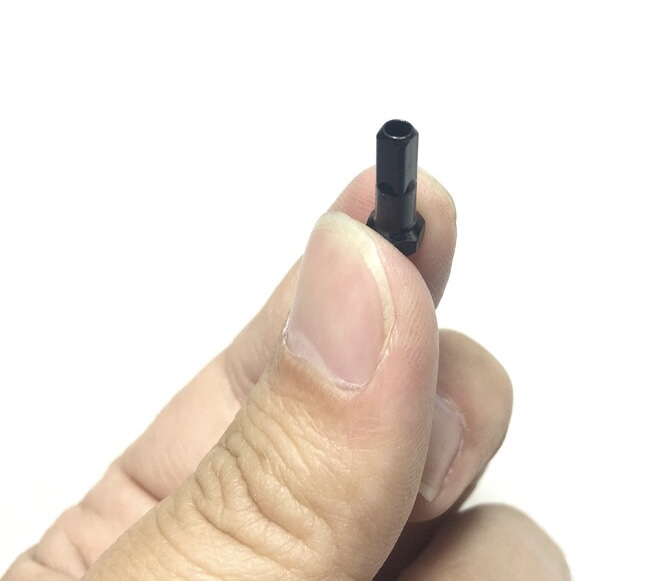

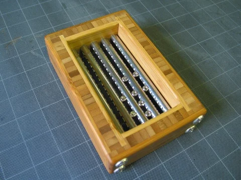

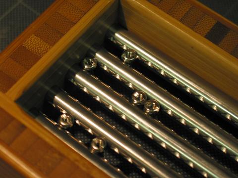

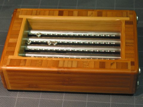

Wie werden da Alu- und Messingnippel sortiert ? Ausblasen, Säurebad ?
Sortieren im Sinne von "ordnen" (alle Nippel richten sich gleich aus), nicht "klassifizieren"
(Ich bin mir jetzt gerade auch nicht sicher, ob die Frage ernst gemeint war 😅 )

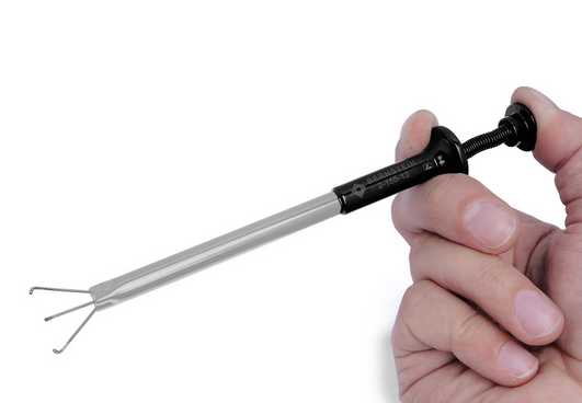

Das Teil alleine bringt ja nicht viel, man braucht was, um die Nippel das rausnehmen zu können.
Kann man selber basteln, aus einer 2 mm Speiche:
oder beim Eric Hjertberg kaufen
oder das
oder so eins
sowas geht natürlich auch ☝️

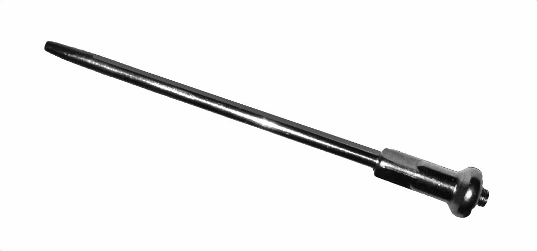

VR Radial mit Messerspeichen 32H ... Speichenkopf nach innen oder nach außen in die Speichenlöcher des Flansch?
Geschmackssache oder technisch ein Unterschied?
