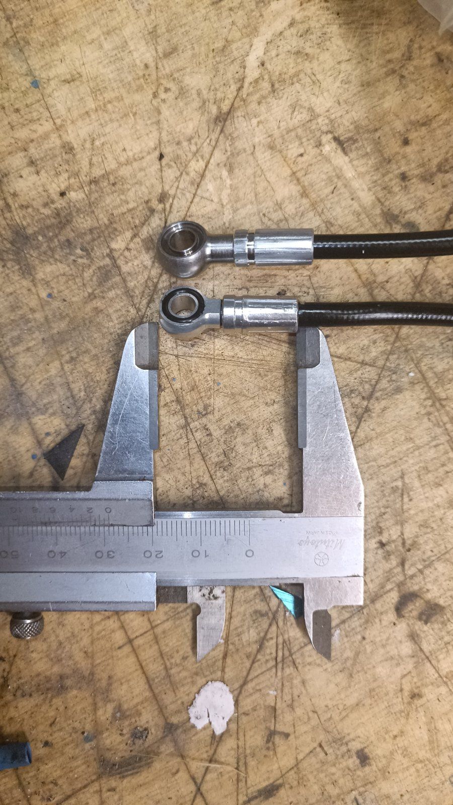

Ich habe die Maguraleitung in meinen Ekar-Schaltgriff eingesetzt. Es geht aber nur mit Kampf. Der Aluschaft des Magura Teils ist etwa 4mm länger. Der Kopf ist ca 1,5mm höher, passt aber vom Durchmesser her.
Ob man die Fremdteile an einem sicherheitsrelevanten Bauteil wie der Bremse einsetzen will, muss jeder selber wissen.
Solche bzw ähnliche Bauteile sind auch im Modellbaubedarf Handel erhältlich, also die Ringschrauben genau wie Hydraulikschläuche mit den von Campa verwendeten Abmessungen. Ich Frage mich, wie man das crimpt...
Vieeln Dank! Ich hab jetzt doch wie zwischenzeitlich wieder lieferbaren Orginal-Campa-Leitungen eingebaut. Ist auch damit eine ziemliche Fummelei, und wenn mann etwas grob rangeht, bricht der Aluring schnell..... Ich hoffe das wars erst mal für ein paar Jahre.... obwohl, weiß jemand, wie lange man davon ausgehen kann, dass so eine Hydraulikleitung/verbindung hält?
