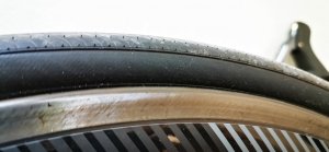

Hält bis jetzt super dicht, jetzt sehe ich der Mantel und die Felge haben einen leichten Seitenschlag. Ich bekomme die Krise, war vor der Montage noch nicht. Ist ein Giant SLR 1 und der hat die Speichennippel im Felgenbett unter dem Felgenband. Ich könnte kot#@#
Sieh es positiv, Du weißt jetzt wie es geht … ok, hilft nur bedingt im hier&jetzt, aber …
Und vor der ganzen Aktion hatte die Felge keinen Seitenschlag? Das würde mich zumindest schwer wundern.
Sitzt der Reifen überall gleich auf den Hörnern? oder zieht evtl. dieser derart stark, dass … allerdings spräche dies nicht gerade für den LRS :(
An einem Teil ist die "Kontrolllinie" nicht ganz zu sehen. Habe die ersten 60km hinter mir beim fahren merke ich garnix, beim Bremsen etwas aber nur bei ganz geringer Geschwindigkeit.
Mein Plan war jetzt erstmal diese Saison so fahren und in Herbst zum Händler einsenden.
