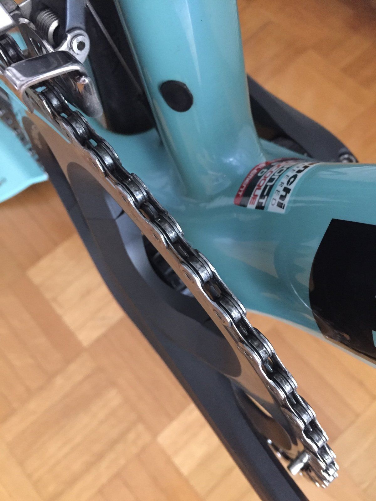

Mal gespannt, ob ich das in meinen ollen Sempre Pro Rahmen bekomme. Ich glaube aber, dass er DI2 Ready ist. Zumindest gibt es verdächtige Gummistöpsel am Umwerfer, am Ende der Kettenstrebe und am Flaschenhalter.

Vom Loch her würde ich auch davon ausgehen das der Rahmen DI2 kann.

Was ich gerade noch nicht verstehe ist die Durchführung der Kabel in den Rahmen. Kann man an den Kabeln die "Stecker" abmachen oder passen die da so durch und wie bekommt man diese Grommits dann da dran und werden diese bei den Bianchi Cable Stops halbwegs passen? Es bleibt spannend.
Die Stöpsel von Shimano für die Löcher sind geschlitzt und wenn vom Rahmenhersteller andere vorgesehen sind sind diese das in der Regel auch. Man verlegt also erst mal in Ruhe seine Kabel, schließt alles an und macht seine Einstellungen. Als aller letztes kann man dann seine Gummistöpsel dann einbauen. Wie das geht steht auch genau in der Anleitung von Shimano. Die sollte man schon mal etwas Lesen.
Ich kenne nur die Händleranleitung der 6870 Gruppe. Der Anleitung kann ich aber nicht entnehmen, wie das bei speziellen Cable Stops aussieht. Shimano geht ja nur von oval oder rund aus. Ich werde es wohl sehen, wenn ich alles zu Hause habe. 🙂

Wie gesagt wenn der Hersteller da was extra braucht sind diese im Normalfall beim Rahmen dabei oder man bekommt die bei Händler.
Bei meine beiden Basso passen die Shimano Teile auch nicht da liegen aber jedem Rahmenset die Teile für elektrischer oder mechanischer Zugführung bei. So sollte das bei deinem Bianchi auch sein.
Muss ich mal bei Bianchi nachfragen. Es geht nur um die Eingänge der Züge am Rahmen. Überall sonst passen die runden Shimano Grommets.
