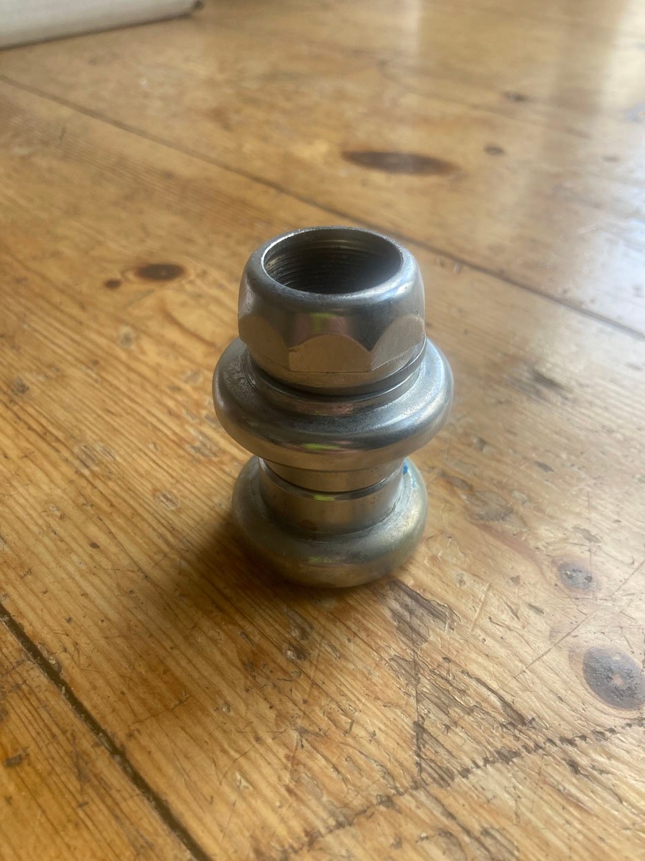

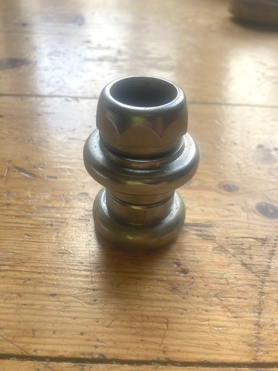

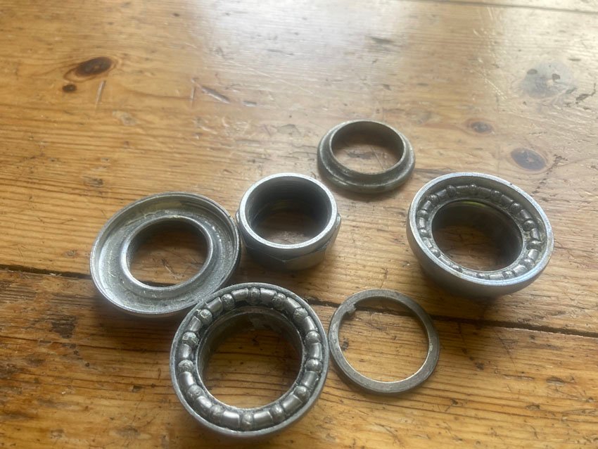

biete hier einen steuersatz mit französischem gewinde an.
modell/hersteller unbekannt.
war an nem zeus dran.
die spuren auf den fotos sind lagerfett (flächen/kugeln)
die laufflächen sind top.
20,- plus flug.
