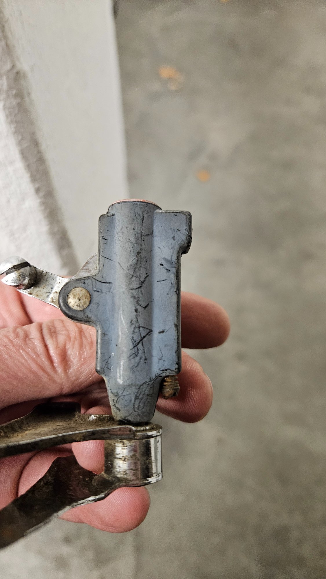

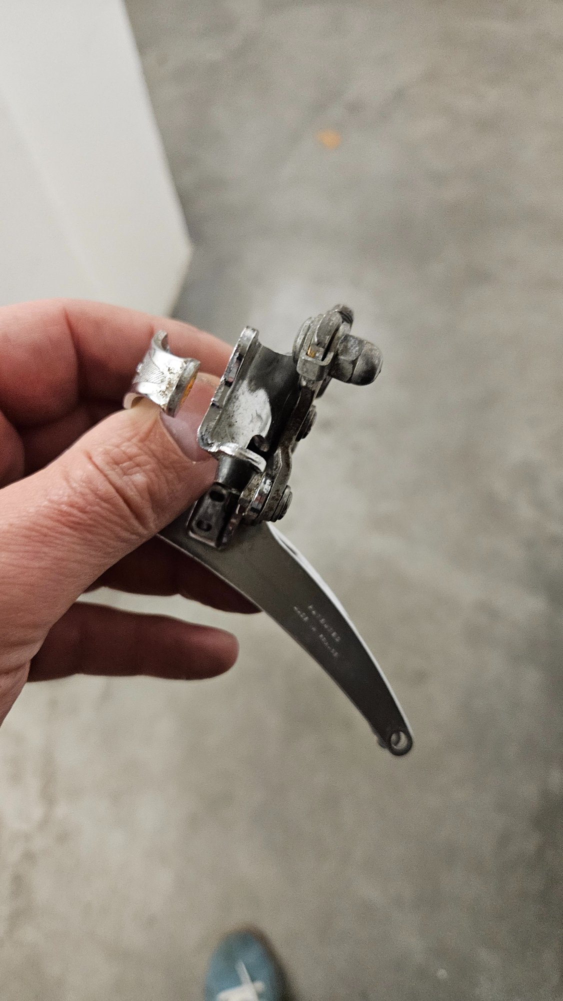

Beide nicht hübsch, dafür billig und willig.
Je 5.- Plus Versand, ausser ihr überzeugt mich von einem anderen Preis.
Simplex, konnte am Kunststoff keine Risse finden

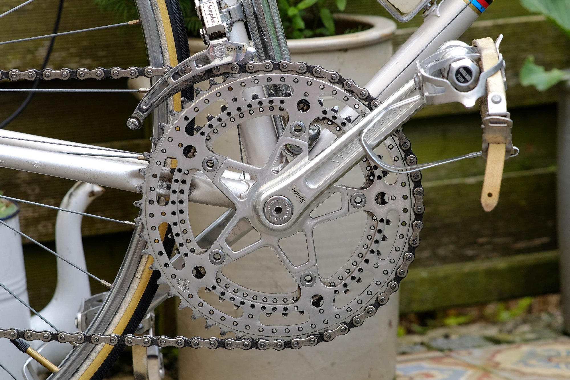

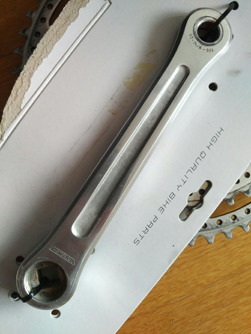

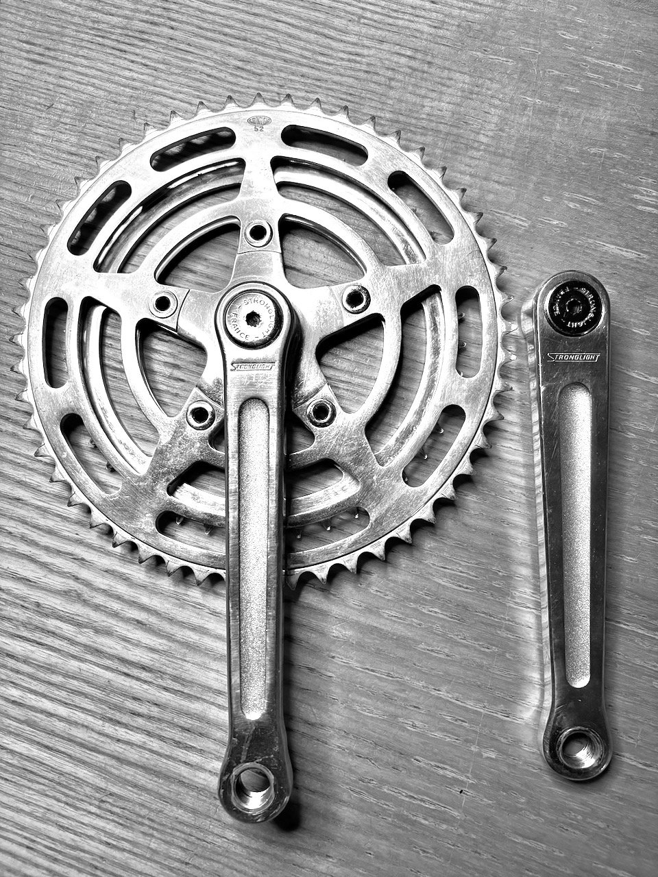

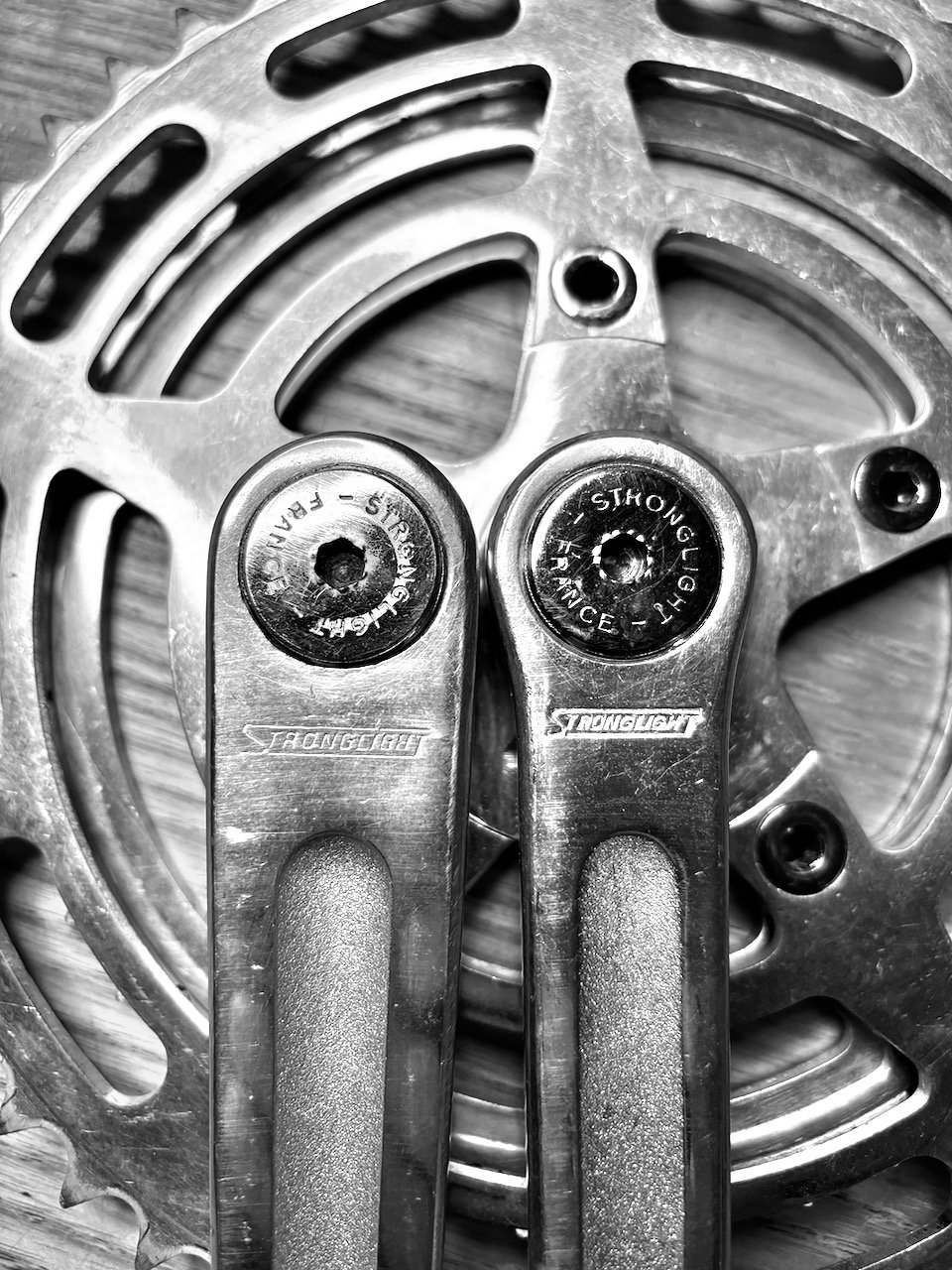

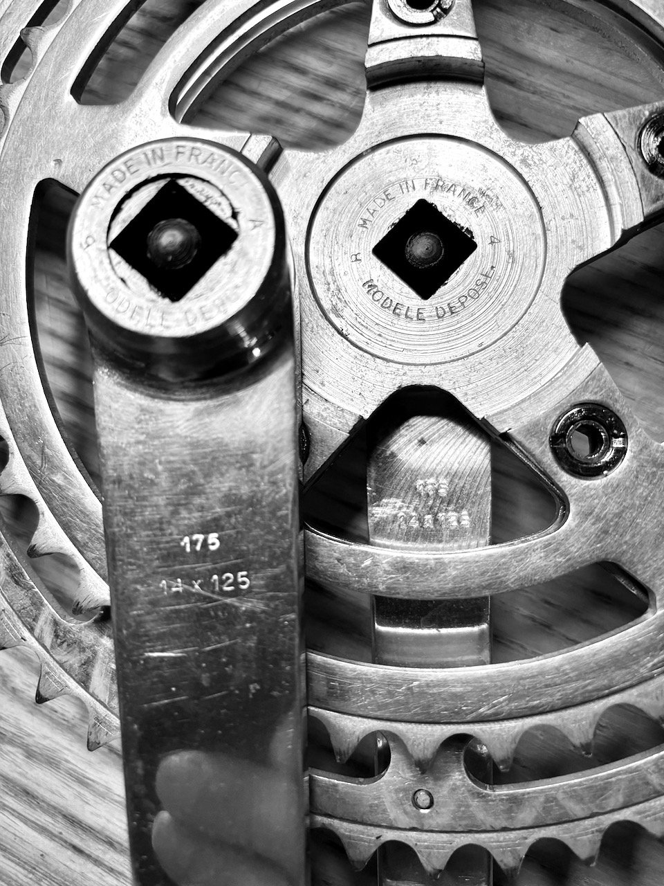

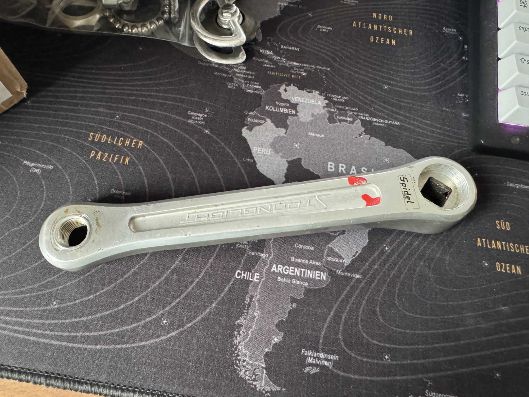

Die beiden Seiten hingen gemeinsam an einem PY10 CP, dürften aber zumindest nicht zueinander passen.
Was also benötigt dieser Rahmen noch für adäquates Kurbeln?
Ich glaube, dass es zwei verschiedene Generationen sind (Spidel bzw. Stronglight Label). Eventuell hätte ich einen einzelnen Arm mit Spidel Label übrig.

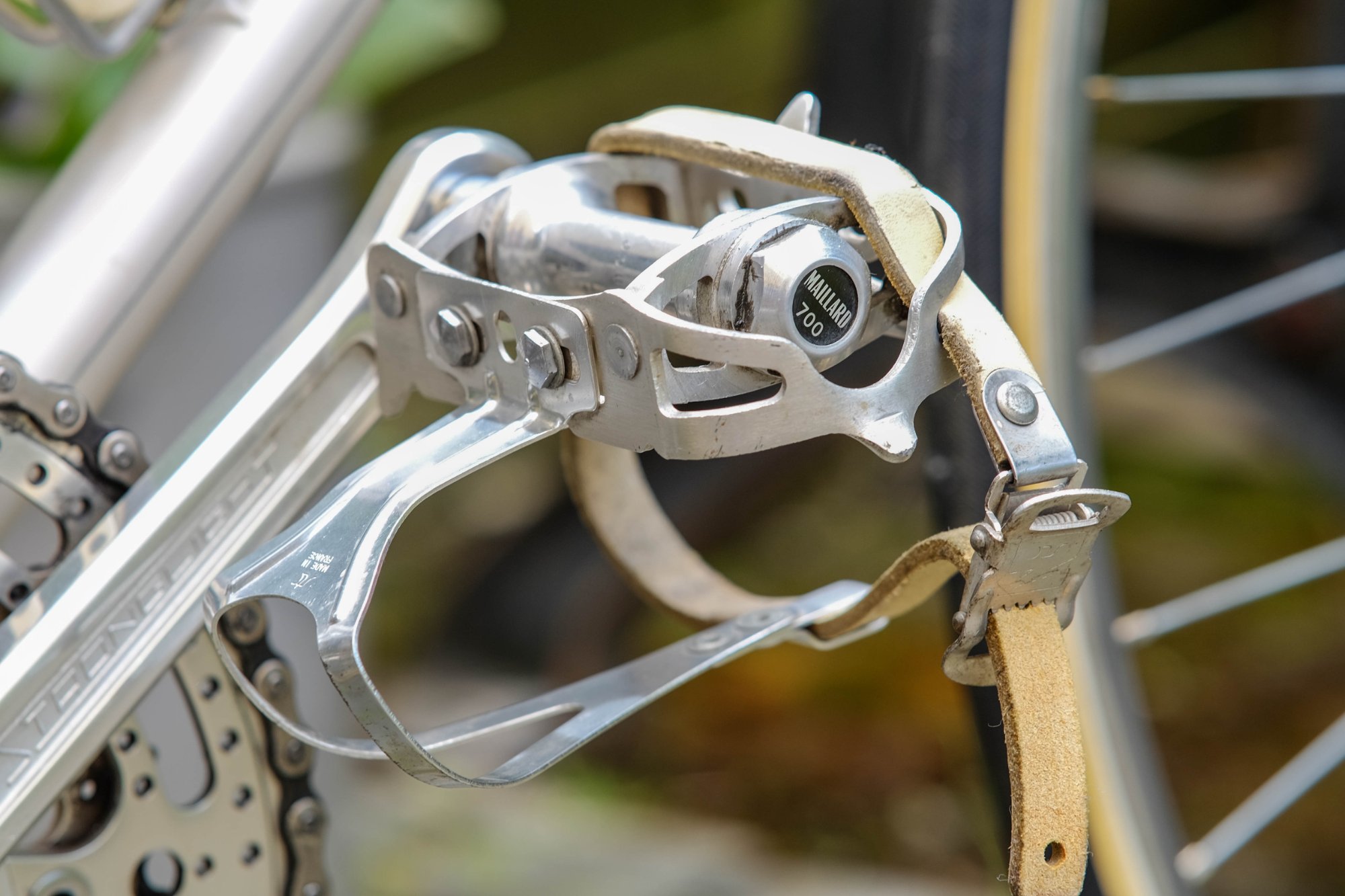

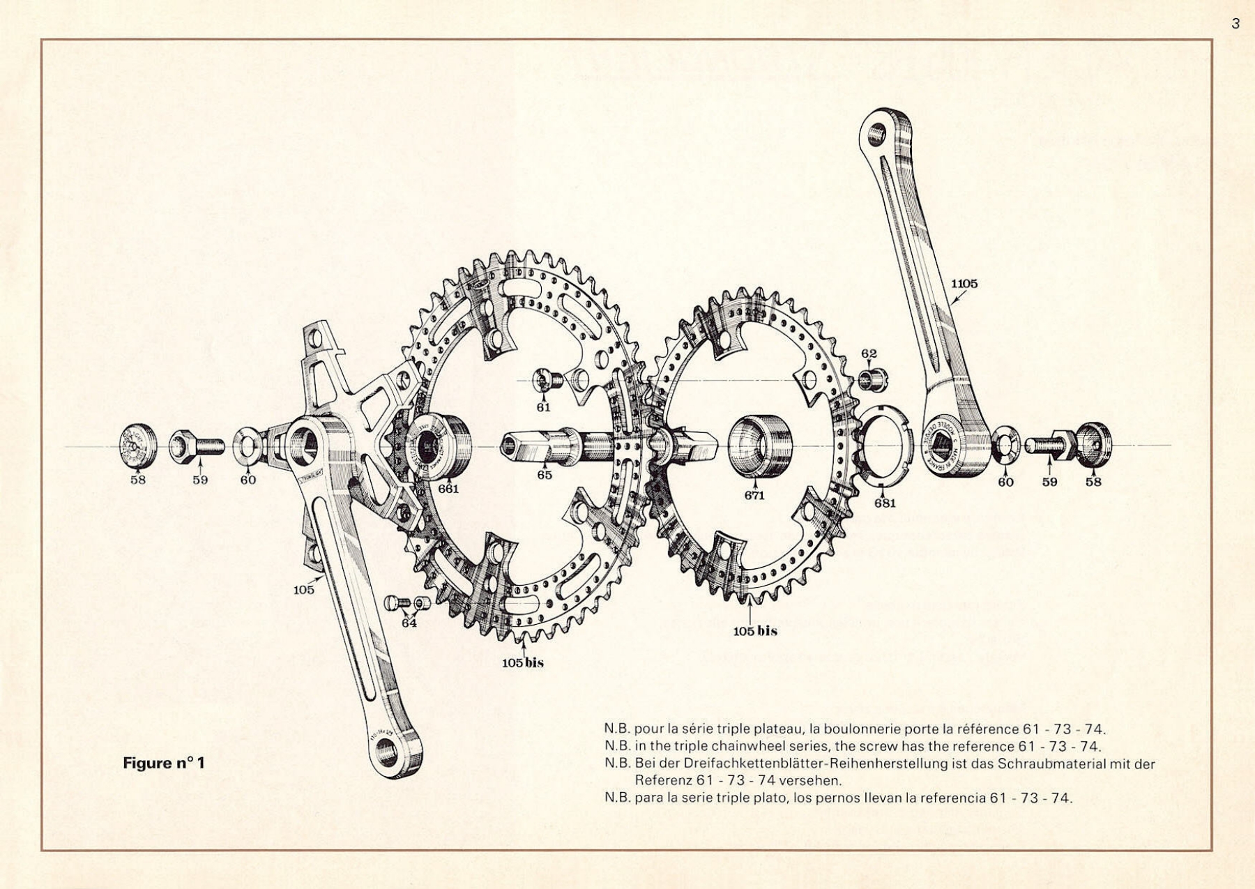

Doch doch, das sind SL 105 BIS und die gehören da auch dran ... :daumen: ... und dazu Maillard 700 Pedale ... 😊
Auf die Generationen zielte die Frage ab. Rechts stimmt also, aber links kommt mir ohne jede Beschriftung in der Ausfräsung unpassend vor. Oder wurde das wirklich in dieser Kombination ausgeliefert?
Danke Dir. Mit dem alten Prinzip "Haben ist besser als brauchen" bin ich fast schon am Ziel. Die linke Kurbelseite treibt mich halt aktuell um, außerdem die Frage, ob nicht auch schwarze Pedalkäfige in Ordnung sind.
Später dann die Gewissensfrage: Sollen es wirklich die vorhandenen 28L-Naben sein und wie verwerflich wäre der Aufbau mit Drahtreifenfelgen (so sie denn überhaupt mit 28L zu bekommen wären).
Die rechte ist eine 105bis, die linke eine 93.
Bei der Angabe zur rechten Kurbel stimme ich Dir zu, aber bei der zur linken muss ich Dir leider widersprechen.
Eine 93er ist das nicht (die sehen anders aus).
Es könnte (aus meiner Sicht) jedoch entweder eine späte 105er (ohne den erhobenen Stronglight Schriftzug in der Fräsung) oder eine 99er sein.
Zumindest unterscheiden sich linke und rechte Kurbel und es macht Sinn, dass @HaBiWeiWa die zur rechten Kurbel passende linke 105er (mit dem erhobenen Schriftzug) von @OZachi02 erwirbt. :)

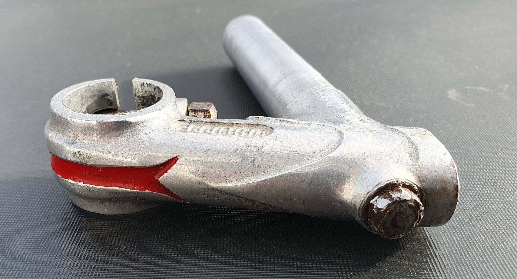

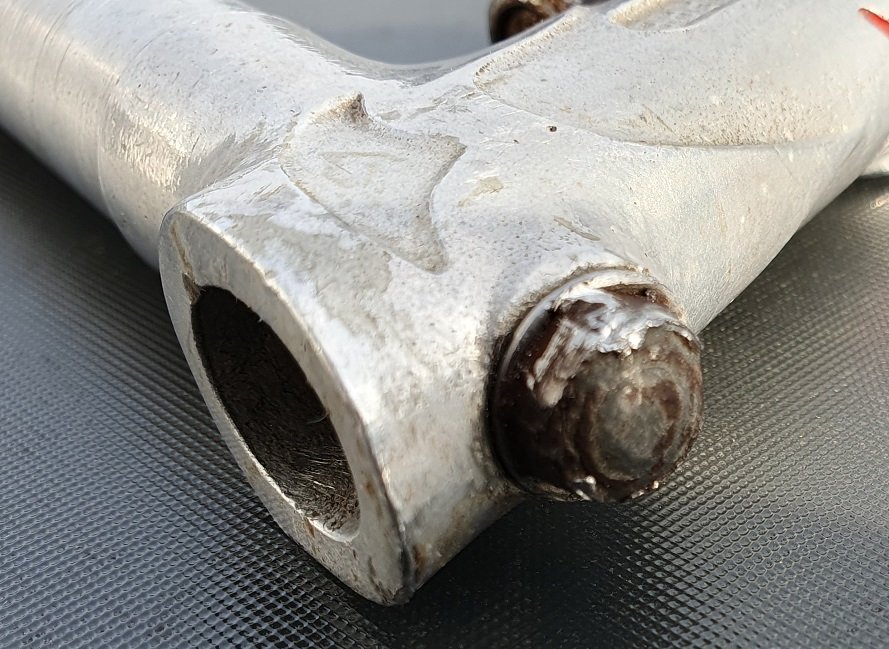

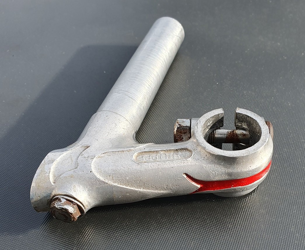

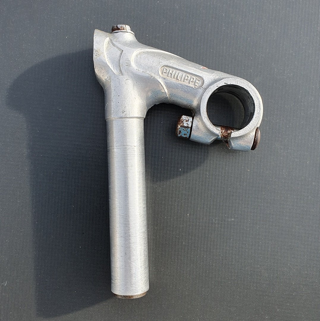

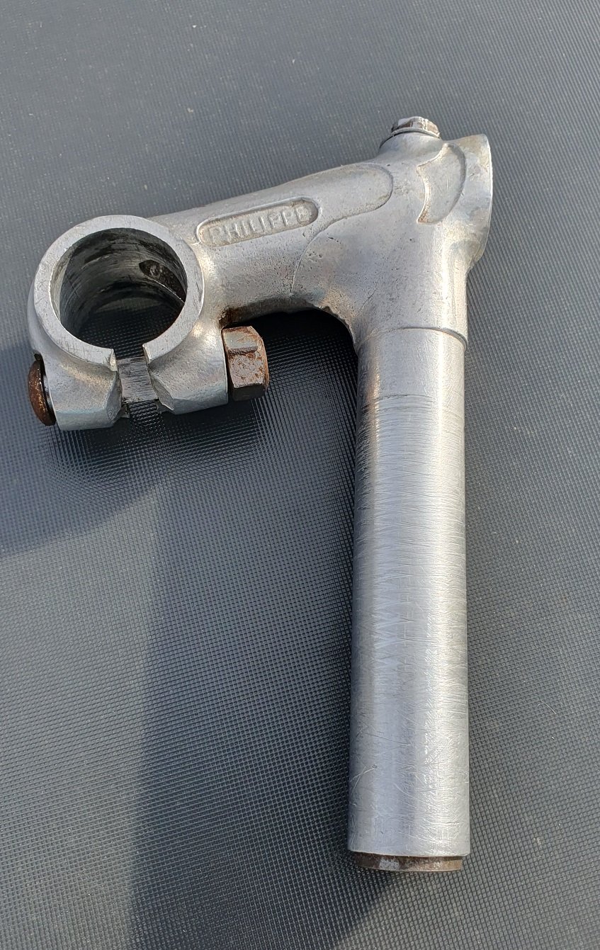

Hallo Expert*innen,

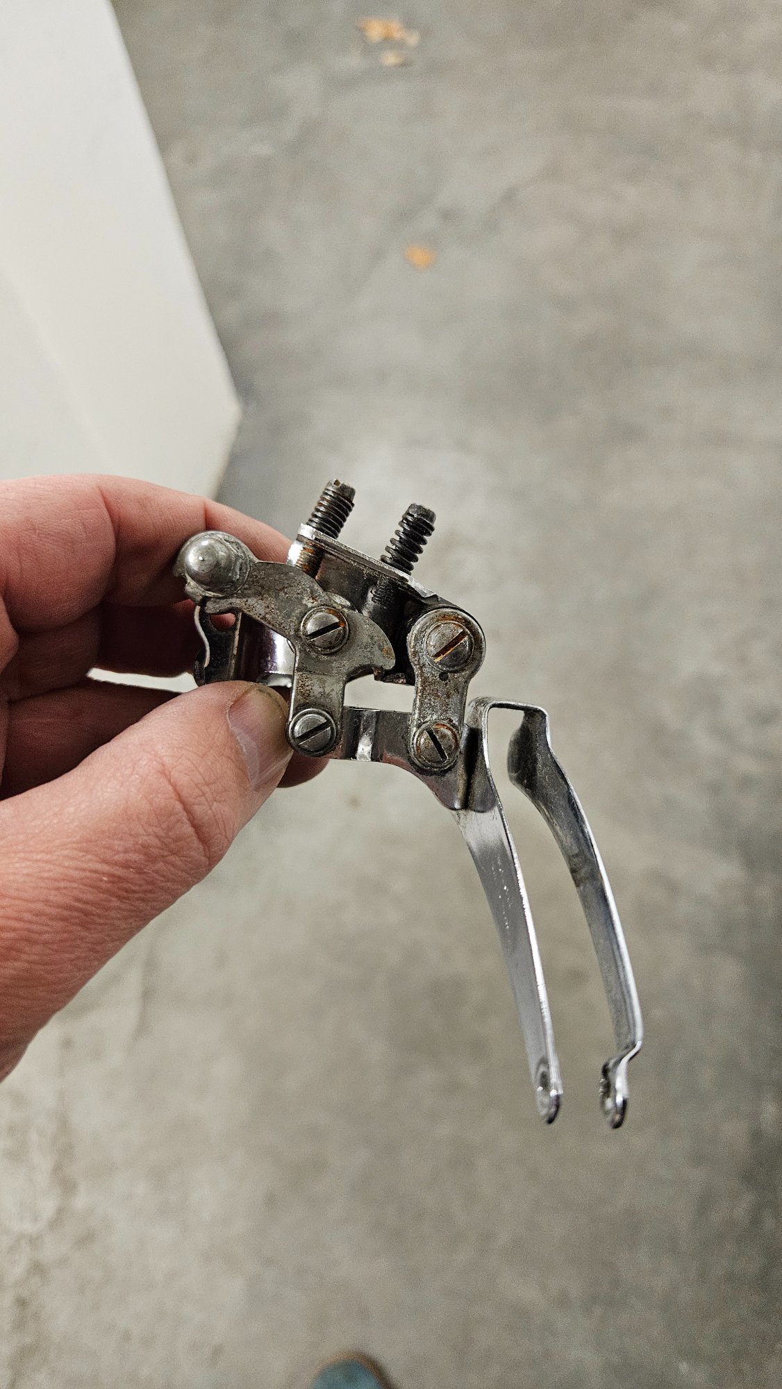

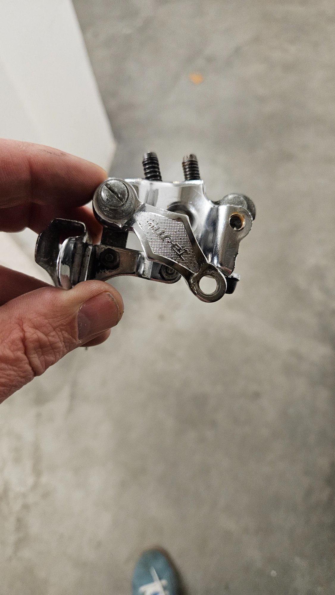

was kann man für diesen Philippe mit den vermackten Schrauben noch verlangen?
Masse: 75/22/25
Danke
