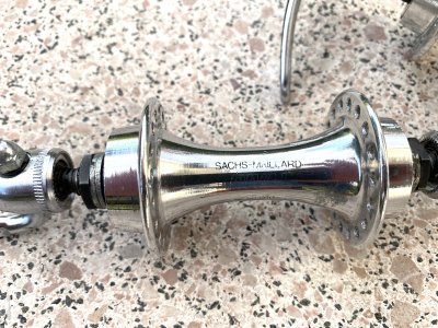

Schöne Sachs-Maillard Rival Nabenset, 36L, EB 100/126, BSA-Gewinde, incl. Original-Schnellspanner. 45,00 Euro + Versand ==weg==
Wenn ich da preislich schief liege, bitte Info. Danke.

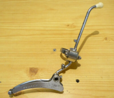

ich könnte noch einen Simplex Hebelumwerfer gebrauchen so einen hier:
Wer was über hat, bitte an mich denken!

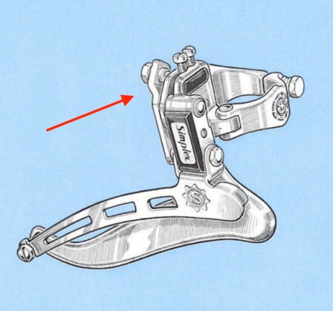

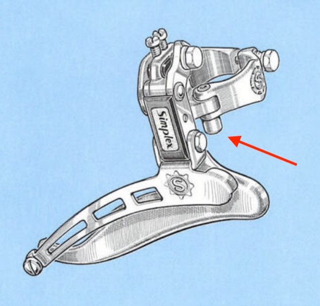

Dann musst Du noch dazu schreiben, ob Du einen mit vorderer Zug-/Hüllenführung (= SLJ A 503) brauchst oder einen mit hinterer Zugführung (= SLJ A 523) :

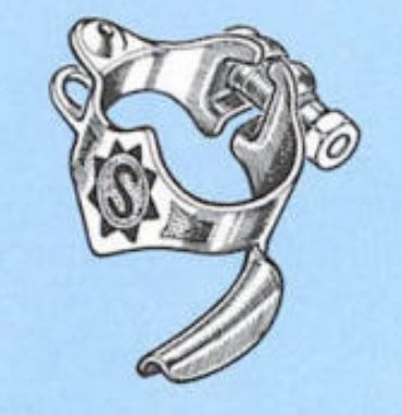

Wenn das aber an das von Dir abgebildete Peugeot (=PR10, wenn vorne zweifach oder PR13, wenn vorne 3-fach) soll, das ja keine Zugführung unter dem Tretlager vorsieht, brauchst Du einen mit Zug-/Hüllenführung vorne und eine Umlenkschelle (z.B. die 3596 L) für die Montage unten am Unterrohr:
Rechts geht der Zug für das Schaltwerk nach hinten und links geht der Zug in ein Stück Zughülle, welche dann vorne im Zughüllenanschlag des Umwerfers endet ...
Anhang anzeigen 986523 Anhang anzeigen 986524

Aber du hast vollkommen Recht, ich brauche den für Zuführung vorn. Die Schelle habe ich auch. Aber ich muss mal schauen, ob ich noch eine in Metallausführung im Fundus habe. Die, die noch dranhing ist aus Plastik und wirkt etwas mürbe.

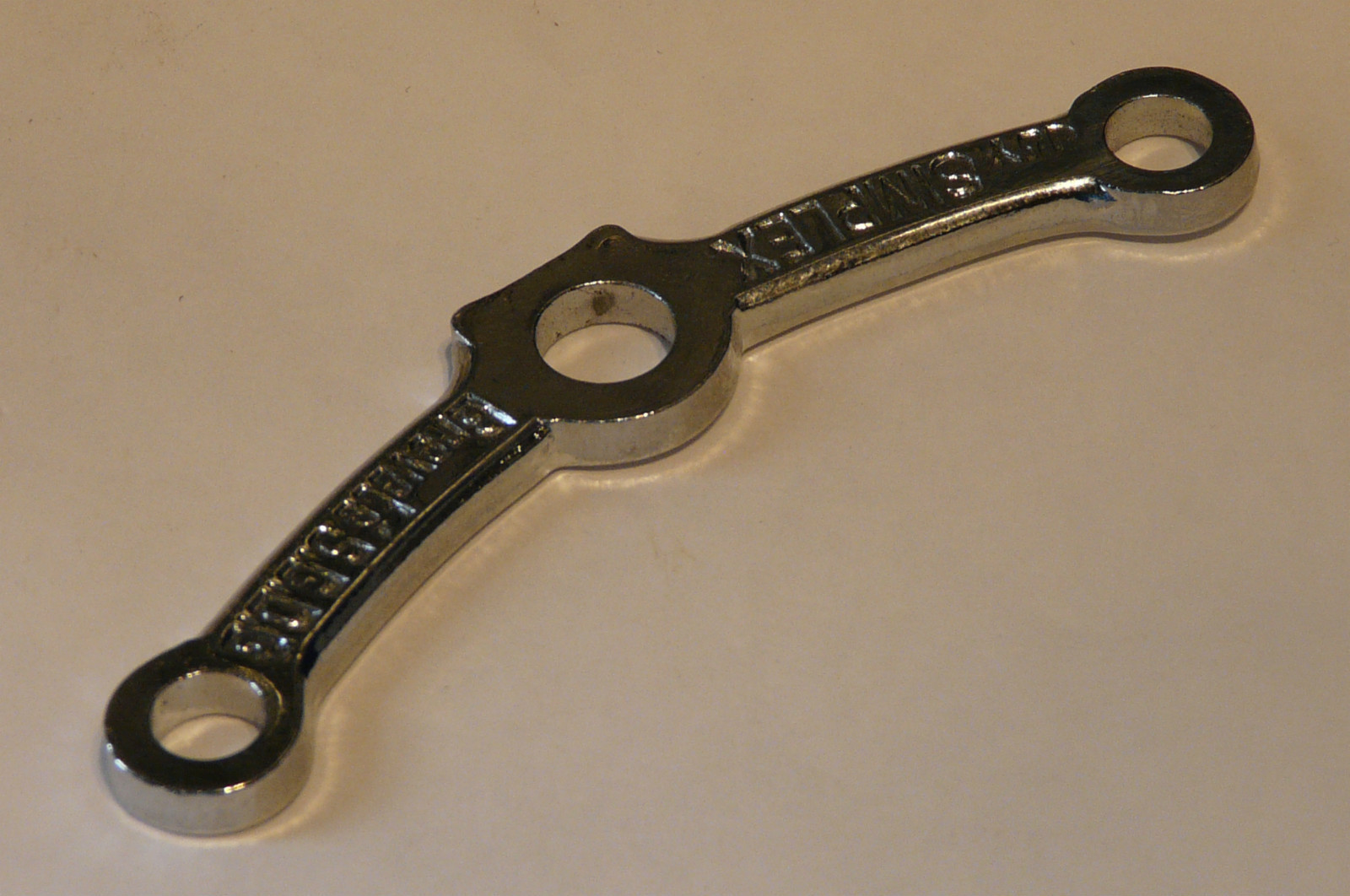

Mein Keller hat auch schon was ausgespuckt:
Aber vielleicht findet sich da auch noch eine schöne Simplex Schelle...
Dann hätte ich jetzt wohl zwei Teile, die ich Suche.
