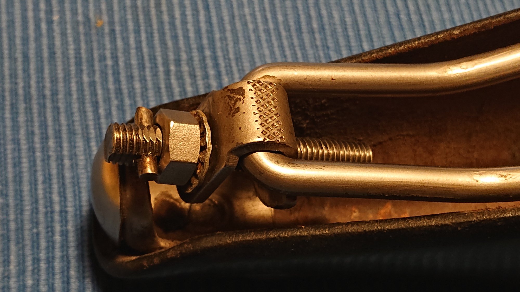

kurze geschichte mit einer abschließenden frage zu einem sattel, ideale speciale competition mit titanunterbau, den mir @DaRav freundlicherweise zu einem guten kurs überlassen hat - hier das bild im schon gereinigten zustand:

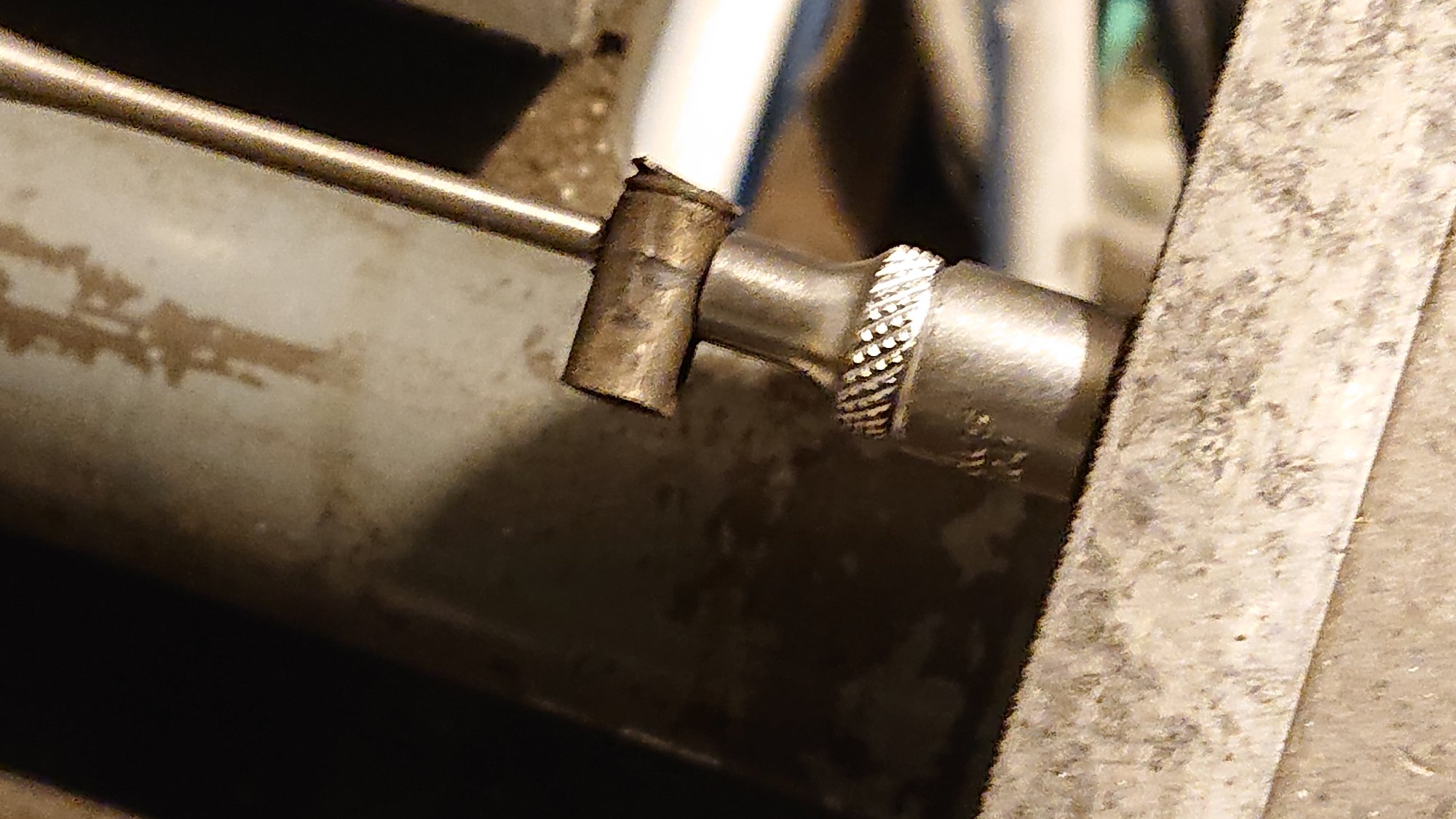

der bolzen für die sattelspannung war gebrochen, deshalb der sehr günstige kaufpreis. ich hab mir aber gedacht, daß man das reparieren kann...
ich habe den stift, der in der sattelnase innen widergelagert das mitdrehen der gewindestange verhindert, erst mal geborgen. nuß als widerlager, kleiner durchschläger und schraubstock waren mittel der wahl:
dann hab ich ein loch für den stift neu gebohrt.
die entscheidende frage lautet: wie kommt das wieder in die sattelnase?
hat das schon mal jemand gemacht?
ich hab die entsprechende folge der sendung mit der maus leider verpasst!
ich tendiere zum kleinen reifenmontierhebel...

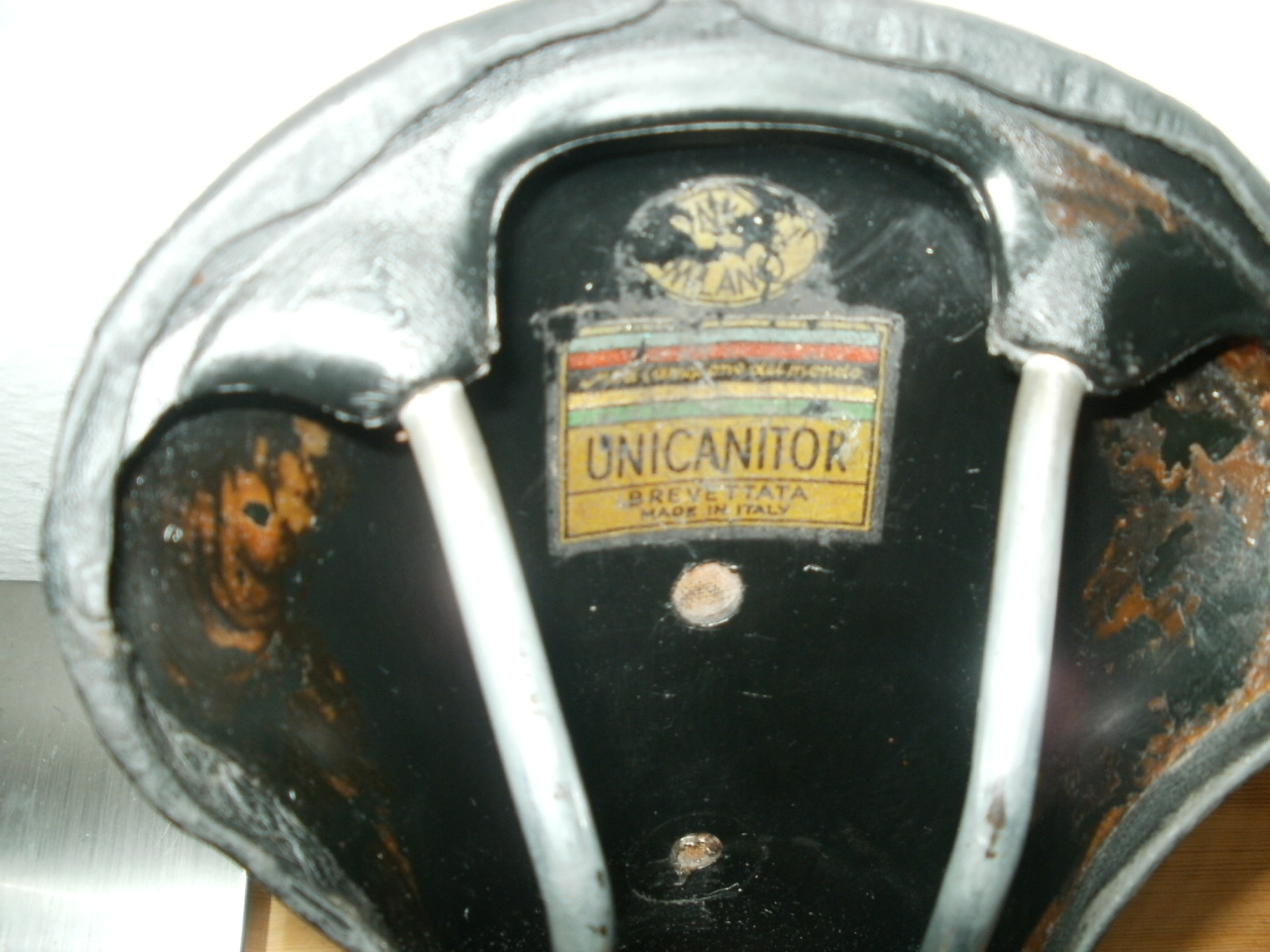

Was ist denn das für ein Unicanitor (wenn es denn überhaupt einer ist) und wie alt ist der ?
Die Oberseite ist gesteppt und da wo er gesteppt ist leicht gepolstert. Auf der Unterseite gibt es kein geprägtes Cinelli Logo sondern nur die Reste eines Decals.
