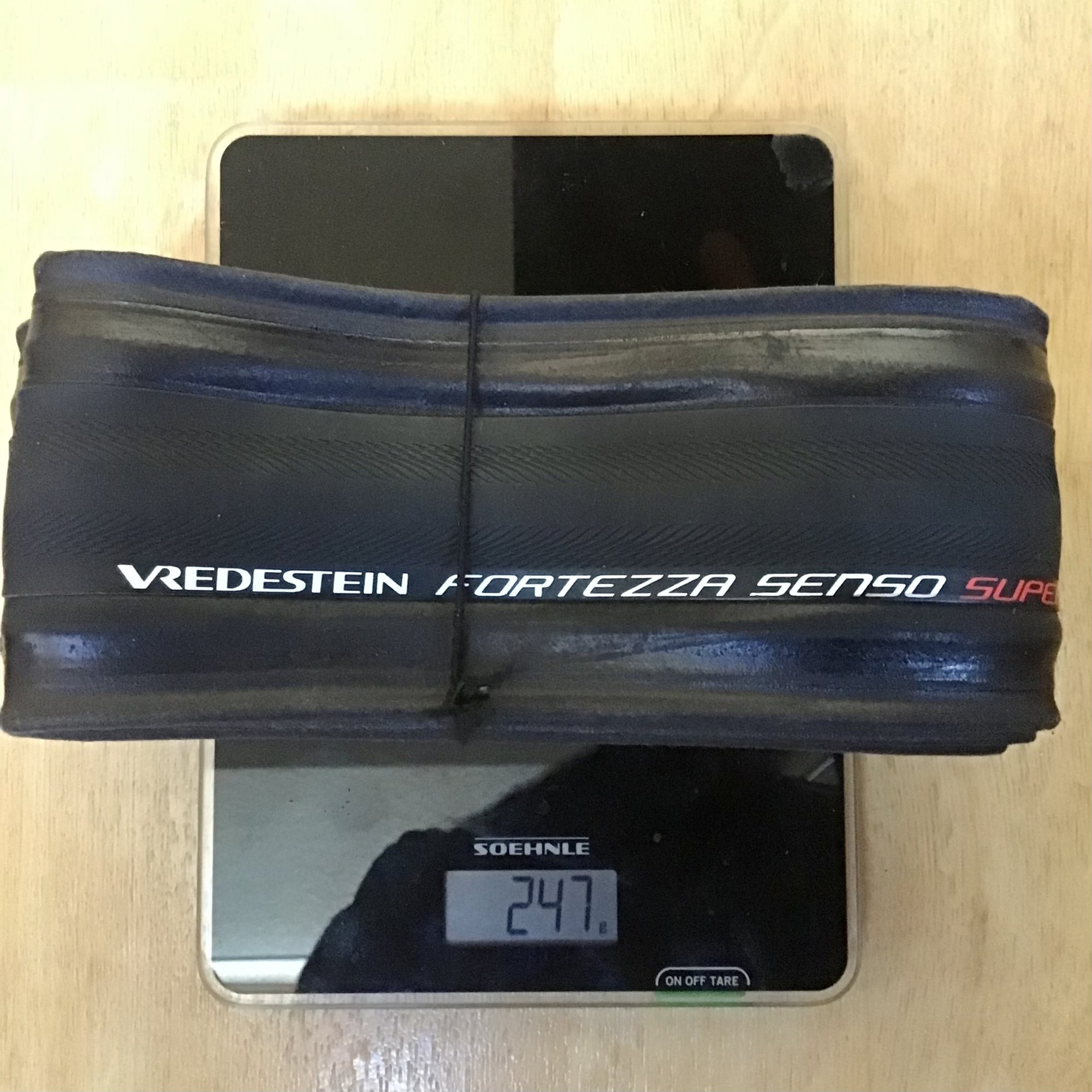

Eben noch schnell vorm WE bei Bike 24 abgeholt … das Gewicht finde ich für 28 mm schon mal recht passabel! 😃

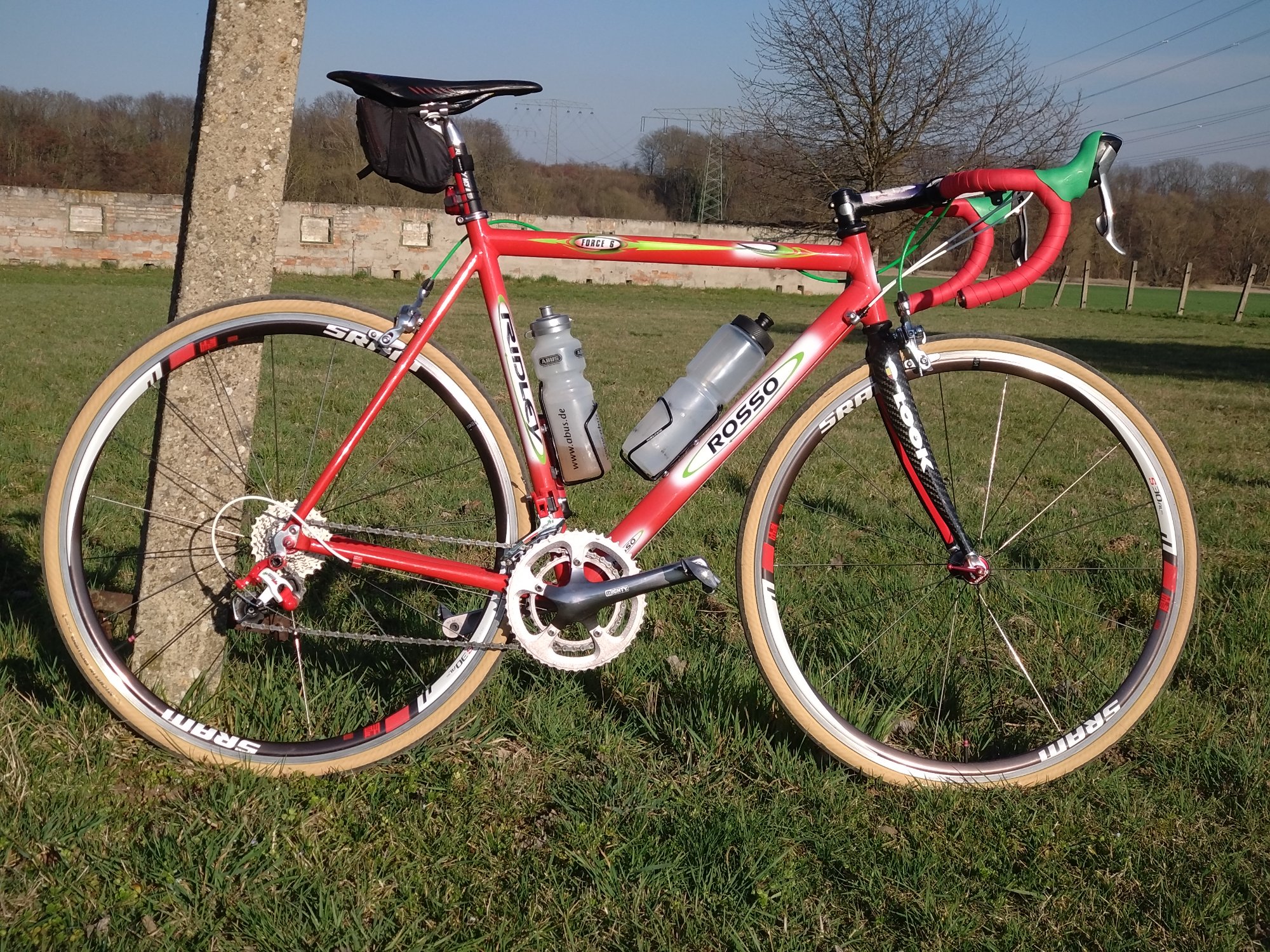

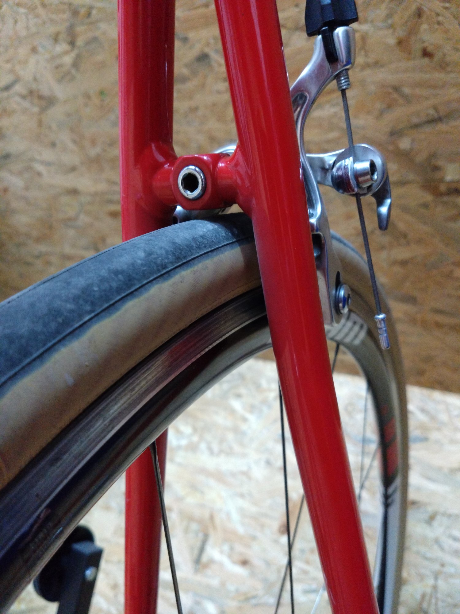

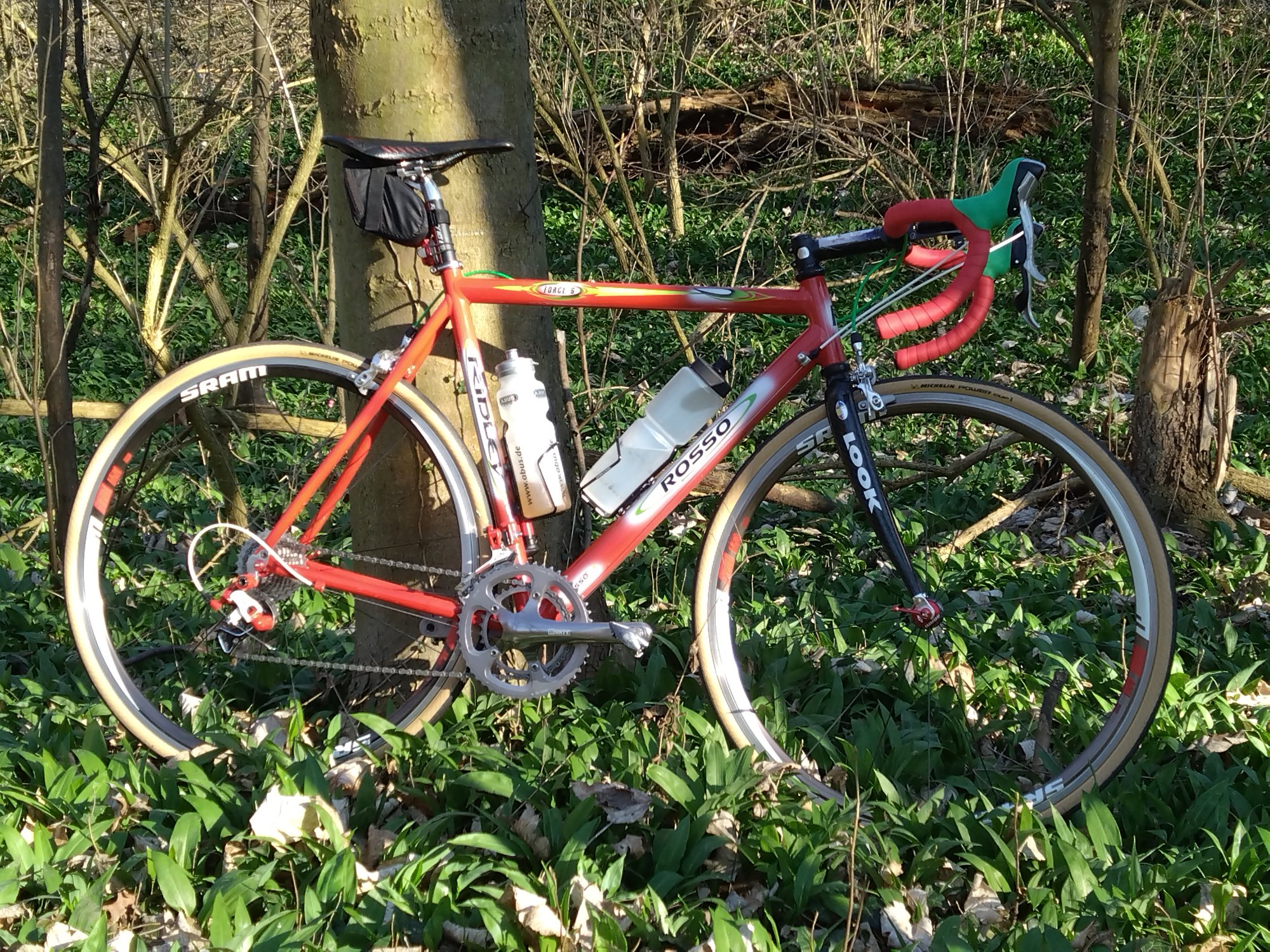

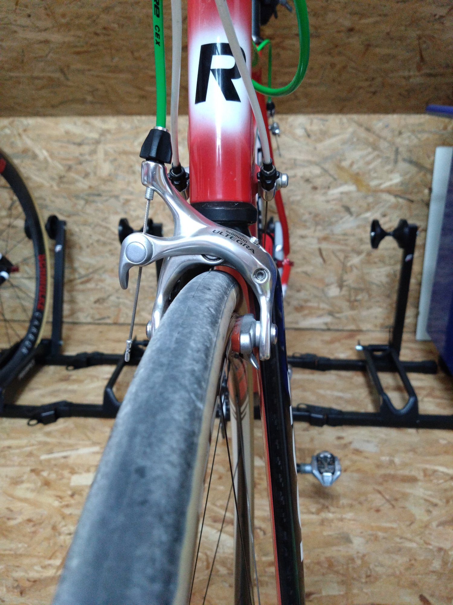

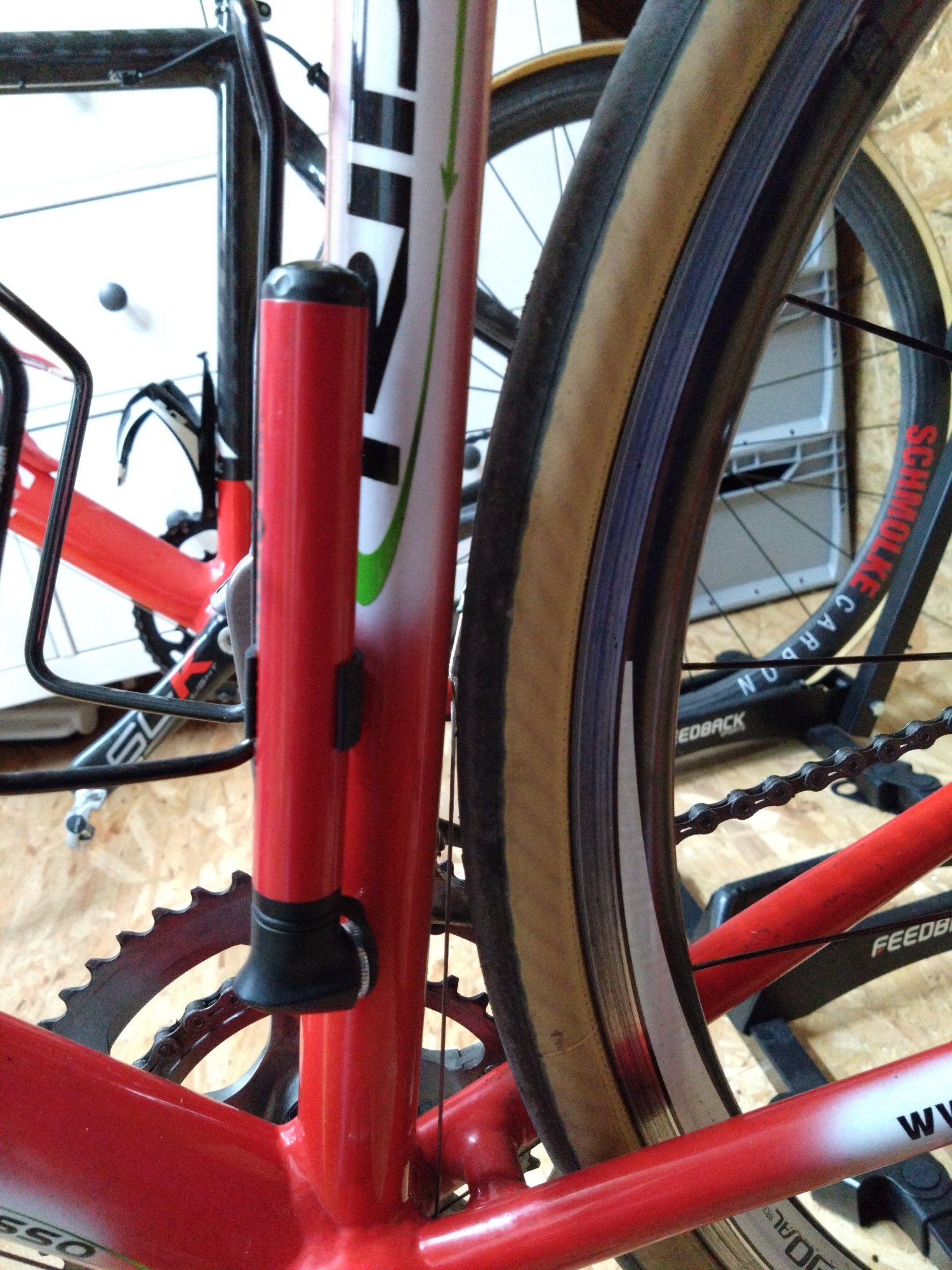

So jetzt mal eine kurze Rückmeldung nach einer ersten Testrunde mit dem Powercup 28.
Montiert auf 15c Felge mit 24g TPU (RideNow)
Anfangs vorn 5Bar hinten 5,5Bar hab ich später etwas abgelassen (ca 0,5Bar) . Gewicht beide Reifen je 220g.
Der Reifen wird auf dieser Felge ca 29mm breit und passt gerade so ins Rad .
Auf meiner Testrunde (65km) war wirklich alles an Straßenbelag dabei, Flüsterasphalt, raue Beton LPG Wege, Kopfsteinpflaster (Katzenköpfe und Napoleonstraßen) Feldweg, Wiese, Schotter.
Ich hatte meiner Frau versprochen Bärlauch mitzubringen, daher die ungewöhnliche Route.
Zum Reifen selber, ich bin voll begeistert, rollt Klasse und dämpft Unebenheiten super weg.
Wahrscheinlich geht der Luftdruck auf der nächsten Fahrt noch etwas runter aber irgendwann kippelt das auf der schmalen Felge sicher.
Ansonsten ein geiles Update für mein 20Jahre Jubi RR.
