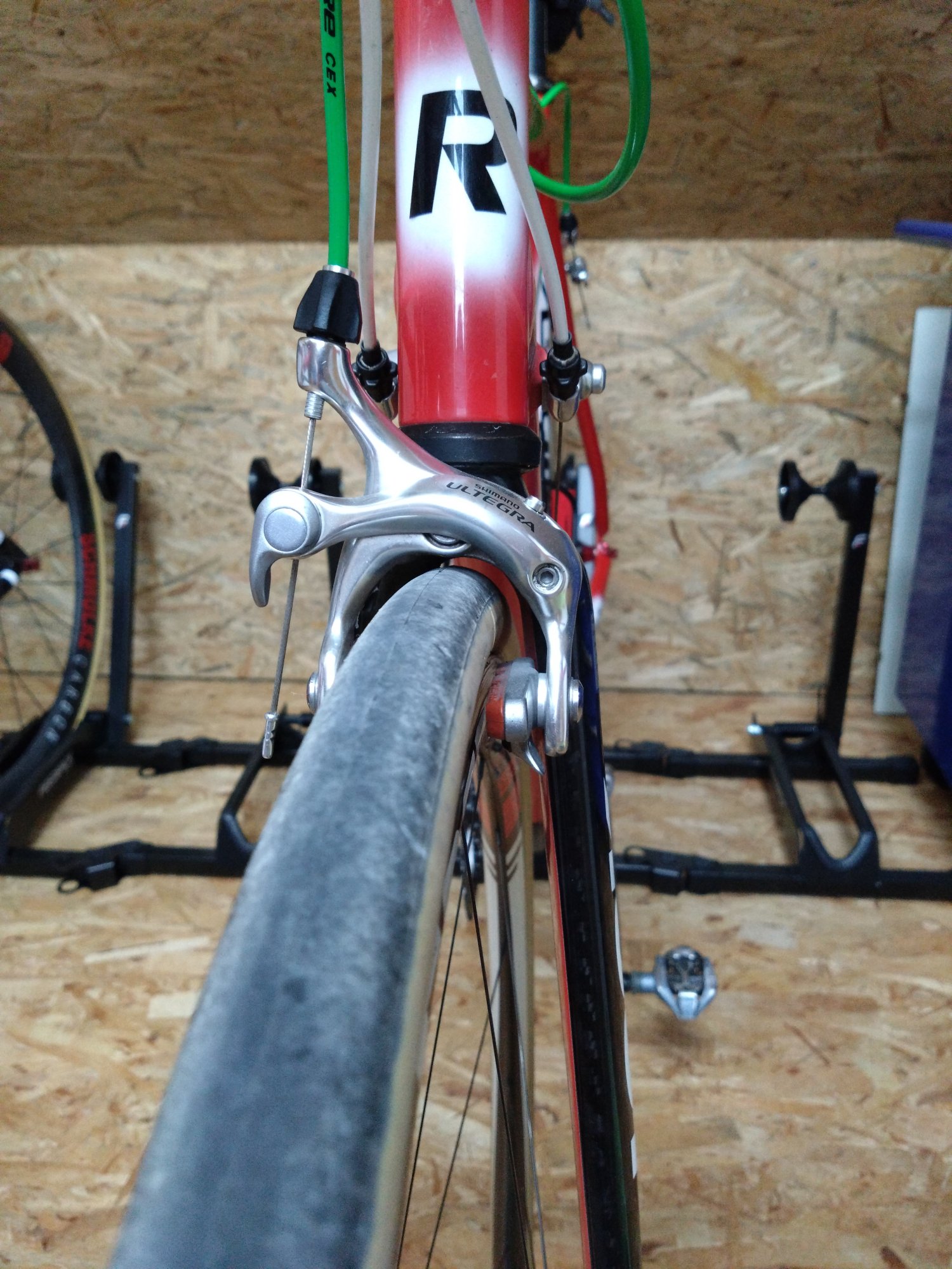

Bin gespannt wie breit der Reifen auf einer modernen Felge mit 21C oder 23C wird. Ich vermute über 30mm.
Da wäre ich skeptisch. Mit gut Zureden baut der Vredestein Fortezza Senso Superiore nach Montage und aufgepumpt auf den 19C WTOs auf 28 mm, aktuell bei knapp 4bar auf 27.6 mm auf. Das finde ich ok. Ich habe es schon geahnt, dass er kaum breiter baut, da er recht schmal aussah, als Ich ihn auspackte. Und irgendwo muss das geringe Gewicht ja herkommen. Passt auch für mich. Mehr geht eh kaum durch die Bremsen. Und sobald ich meine Turbo Cottons geklebt haben werde, bekommt den LRS meine Anvertraute und die Lightweights kommen wieder rein. :) Montage ging wie immer unaufgeregt und ohne Heber mit Babypuder. Ohne hätte ich mir definitiv die Finger gebrochen oder Latexschläuche zerstört. Also: BABYPUDER 📢 👶💪🏻😁
So heute nun noch der Praxistest der Vredestein Fortezza Senso Superiore in 28 mm mit Latexschlauch:
Der Reifen baut wie erwartet minimal schmaler auf als der sonst auf meinem Rad befindliche Tubular Spezi Hell of North (ebenfalls in 28 mm). Aufgepumpt habe ich mit meinen 65 kg konservativ auf vorn etwas unter und hinten etwas über 5 Bar. Der Reifen rollt sehr gutmütig und nicht anders als erwartet. Traktion scheint erst mal gut (bis sehr gut). Ich habe heute natürlich bei der ersten kurzen Ausfahrt von 50 km nicht gleich alles an Haftung ausgereizt. ;) Was ich aber sagen kann: Der Tubular Spezi Hell of North ist imho etwas komfortabler. Ich denke, auch wenn ich mit Luftdruck runter gehe, wird sich da nicht viel ändern, zumal ich den Hell of North eher noch mit etwas mehr Druck fahre. Ich bereue die Entscheidung aber dennoch nicht, da der Fortezza die von mir gewünschte BW-Karkasse hat, im Verhältnis für solche Reifen ziemlich leicht ist und dazu in Schwarz zu haben ist. Danke @Montesodi vielmals noch mal für den wirklich guten Tipp. :daumen:

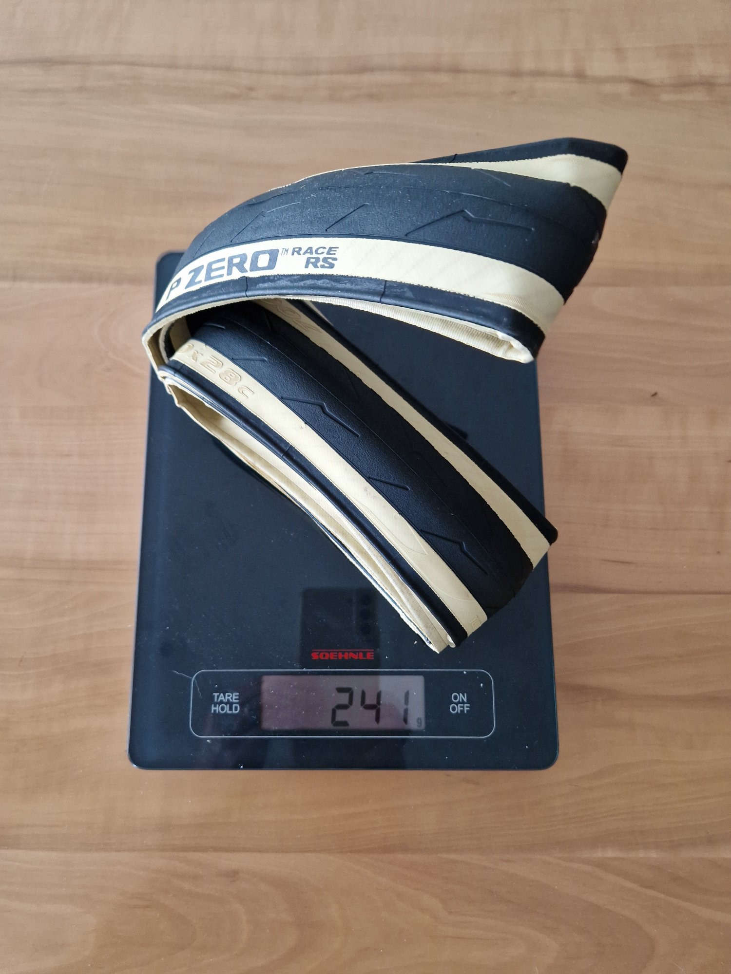

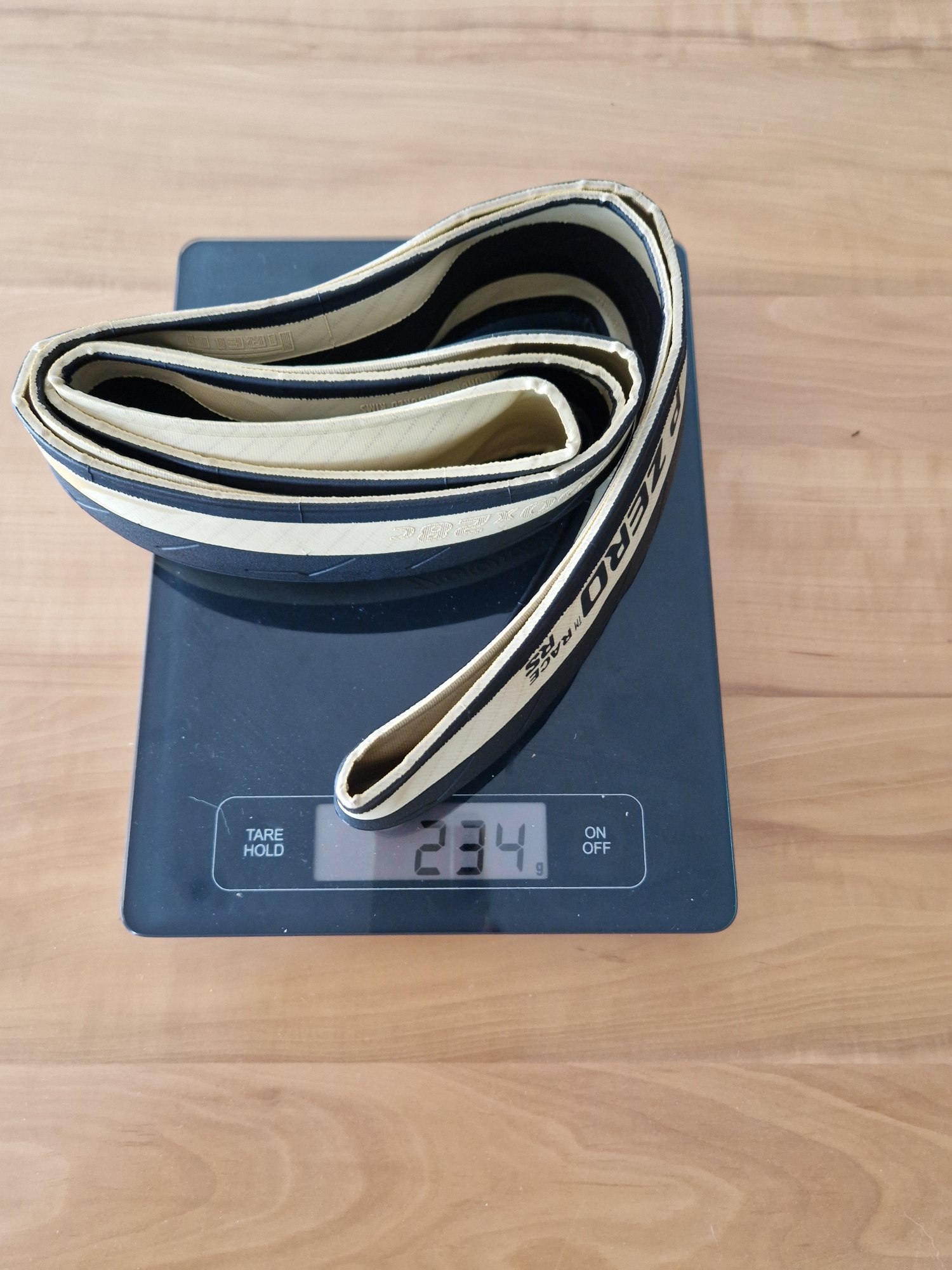

Pirelli P Zero Race RS Tube Type
Habe mir einen Satz bestellt. Sind zwar noch teuer, aber ich will mal wieder neben den Michelin was anderes fahren.
Anhang anzeigen 1597946Anhang anzeigen 1597947Anhang anzeigen 1597949
Genau das überlege ich auch, berichte doch bitte gelegentlich, wie sie sich anfühlen.
