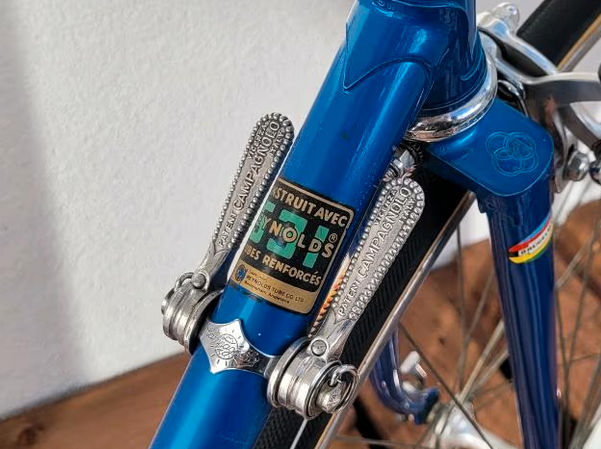

...den Decals nach entstammt das Gitane aus der Zeit um 1978.
Ich habe den Eindruck, und das letzte Bild mit Rechnung und Bestellschein scheint das zu bestätigen, dass das Velo individuell zusammengestellt wurde.
Auf jeden Fall ist es nicht das Modell "Olympic", wie im Text genannt, denn das Modell war 1978 das Topp-End und natürlich mit einem "full Reynolds"-Rahmen ausgestattet:
Auf Bild 7 ist jedoch dieses Decal zu erkennen,
was m.M.n. auf einen Rahmen hinweist, welcher "nur" 3 Hauptrohre in 531 hat und damit kein "Olympic" sein kann. Des Weiteren besitzt der Rahmen des angebotenen Velos Oberrohrschellen, hingegen hatte das 78er Olympic schon angelötete Zugführungen, die Modelle darunter nicht.
Überdies war das "Olympic" komplett mit Nuovo-Record-Teilen ausgestattet. Warum hier also jemand sich einen schlichteren Rahmen mit z.T. Super-Record-Teilen hat ausstatten lassen erschließt sich mir nicht.
Außerdem passen die Bremshebel-Hoods nicht. Alles in allem womöglich tatsächlich individuell zusammengestellt (das kann nur der Bestellschein nachweisen), aber eben kein "Olympic"...
Ich habe den Eindruck, und das letzte Bild mit Rechnung und Bestellschein scheint das zu bestätigen, wurde das Velo individuell zusammengestellt.

diese schwarz eloxierten nuovo record schaltwerke gab es damals bei brügelmann zu kaufen. siehe auch brügelmann aufkleber am rahmen. ich habe das gleiche schaltwerk an einem flandria, auch mit brügelmannaufkleber. ich nehme an, dass die kunden diese räder individuell zusammengestellt haben.
