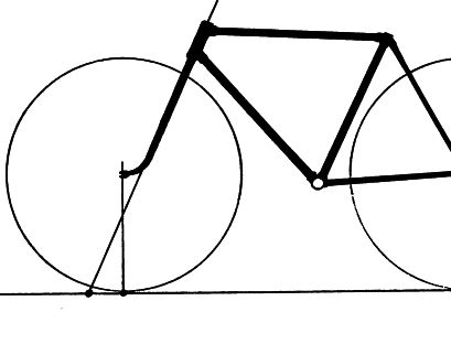

Nachlauf
Der Nachlauf ist der Abstand zwischen den Aufstandpunkten „B“ (Lenkachse) und „A“ Nachlauf_ABB6_6(Laufrad).
Der Nachlauf wird kleiner
– je steiler der Steuerwinkel,
– je größer die Gabelbiegung,
– je kleiner der Laufradradius.
Der Nachlauf wird größer
– je flacher der Steuerwinkel,
– je kleiner die Gabelbiegung,
– je größer der Laufradradius.
Von einigen Ausnahmen, z. B. Tandems und Extremkonstruktionen abgesehen, sind ca. 50 bis 60 mm Nachlauf als günstig anzusehen.
Auswirkungen des Nachlaufs auf die Fahreigenschaften:
Ein günstiger Nachlaufwert mit einem mittleren Steuerwinkel bewirkt ein ausreichend direktes, gut beherrschbares Lenkverhalten (Beispiel Reiserad: 71° Lenkrohrwinkel, 56 mm Nachlauf, bei ca. 110 cm Radstand).
Ein kleiner Nachlauf bei tendenziell steiler werdendem Lenkrohrwinkel bewirkt ein immer direkter werdendes bis hin zum hypernervösen Lenkverhalten (Beispiel Rennrad: 74° Lenkrohrwinkel, 50 mm Nachlauf, bei ca. 100 cm Radstand). Ein solcher Rahmen ist für geübte Amateure und Profis bei Straßenrennen (Pulkfahren, Ausreißmanöver etc.) geeignet.

Sehr schöne Zusammenfassung! Ohne an meinem ehemaligen KLEIN irgendetwas nachgemessen zu haben, könnte ich mir gut vorstellen, dass das träge Fahverhalten aus der Kombination von geringer Gabelvorbigung und langem Radstand resultierte. Rein optisch erscheinen mir die Winkel, insbesondere der Lenkwinkel, nicht untypisch für ein Rennrad.

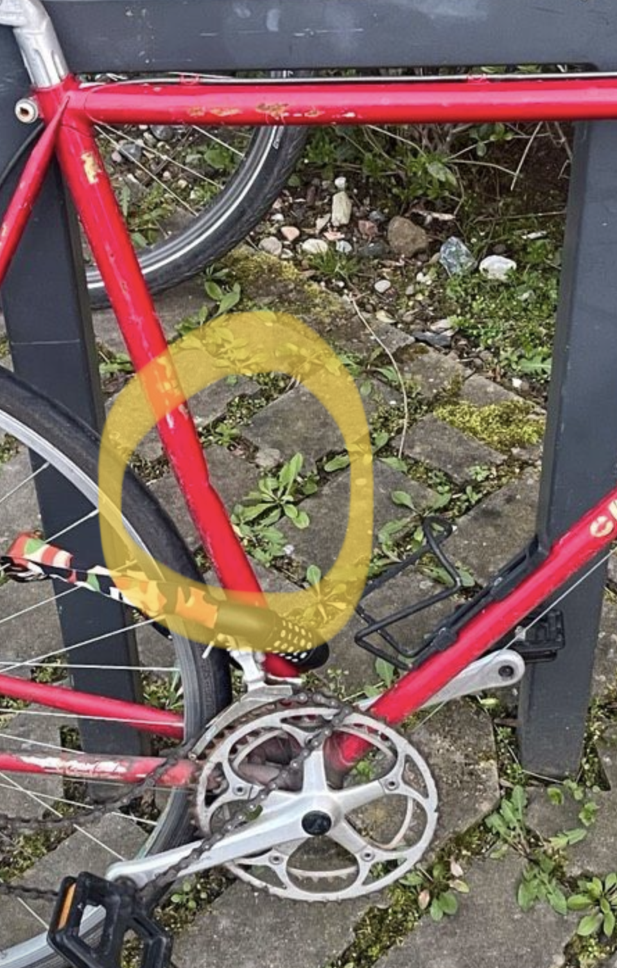

Das ist ein typischer Schaden, der entsteht wenn en angeschlossenens Fahrrad versucht wird mit Gewalt zu klauen. Wir hatten letztens ein Carbonrad, Oberrohr gebrochen, und ein Alurad mit dicker Delle im UR, beide male wurden aus anderen Rädern Sattelstützen ausgebaut, und als Hebel am Schloss angesetzt :crash:.

Ich stimme Dir in fast allen Punkten zu (vor allem was die genannten Fakten und die beschriebenen Auswirkungen anbelangt), aber auch kürzere Nachlaufwerte als ca. 50 bis 60 mm (nämlich ca. 30 bis 40 mm) empfinde ich persönlich als "günstig" (sprich angenehm zu fahren), auch wenn man sich zunächst etwas daran gewöhnen muss (sofern man solche Nachlaufwerte zuvor noch nie gefahren hat).
Hinzufügen möchte ich noch folgenden Link zu einer Webseite, auf welcher man den Nachlauf berechnen lassen kann, sofern man Steuerkopfwinkel, Vorderraddurchmesser und Gabelvorbiegung kennt (bzw. man kann den 4. fehlenden Wert berechnen lassen, wenn man die drei anderen Werte hat):
Fahrrad-Lenkgeometrie
