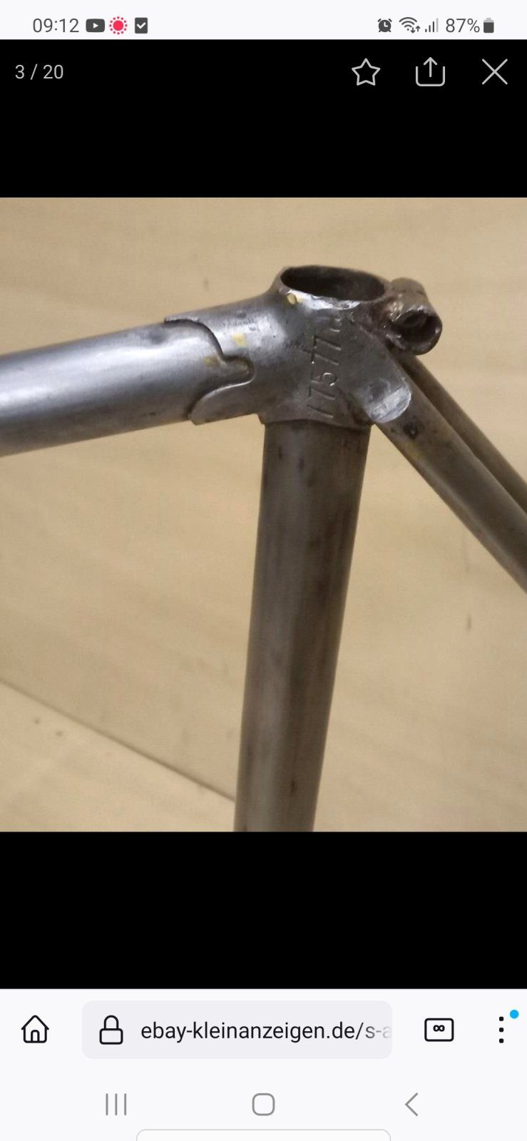

Allerdngs würde ich dann dem potentiellen Käufer dazu raten sich die Klemmung genauer anzusehen.
Ich habe selbst Räder von der Marke und ansich immer eine Schelle dort.
Guter Punkt - das hätte früher selbst ohne Schelle anders ausgesehen. Ich denke, das Sitzrohr wurde gekürzt - normal ist an der jetzigen Kante ein Rezess und das Sitzrohr verjüngt sich, darüber wird die Klemmschelle gestülpt, die oft mit verchromt und verziert ist.. Wie beim Cinelli Riviera.
Vielen Dank für Eure Infos.
Ich würde nun ebenfalls vermuten, dass die Sattelmuffe so nicht original zu sein scheint (und werde das beim Verkäufer ansprechen).
