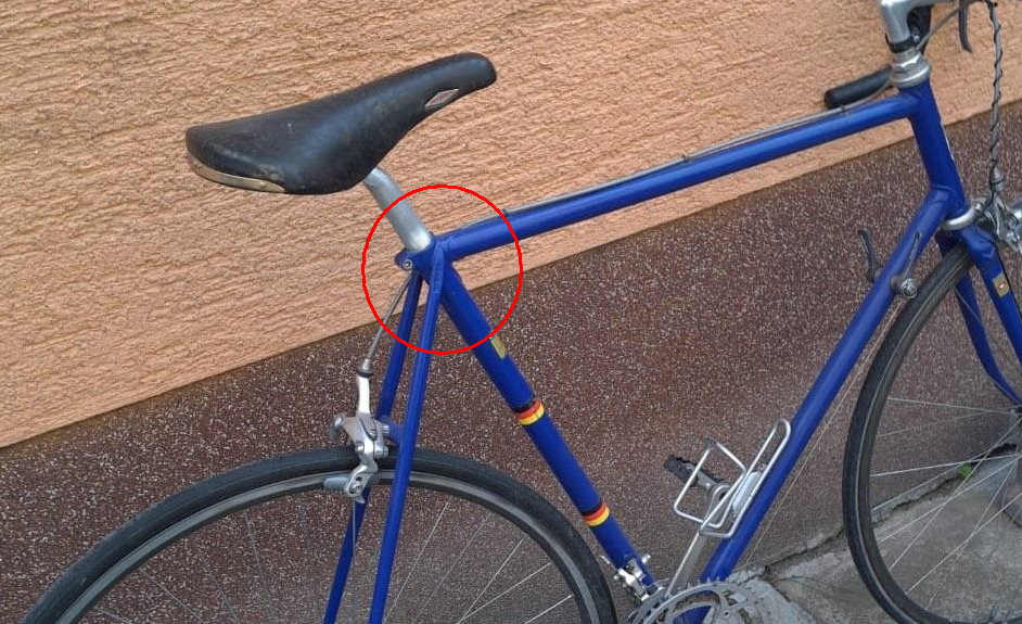

Daß es sich nicht um einen vom Sattler gelöteten Rahmen handeln könnte, befürchte ich auch.Hier gibt's ein Technobull für 499,-Euro VB, bin nicht sicher ob es ein echtes ist weil Bilder nicht so dolle.
Gabel ohne Schutzblechösen, Rahmen mit ist auffällig....
Die Farbe könnte aber passen...

Würde mich ja wundern, wenn hier aus dem Kollegium noch keiner angefragt hatDaß es sich nicht um einen vom Sattler gelöteten Rahmen handeln könnte, befürchte ich auch.
Die Münzen auf der Gabel sind kein Muß….
Aber Sattler hat auch Fremdrahmen bearbeitet und umgelabelt. Also nicht systematisch, sondern wenn ein Kunde mit seinem Schätzchen angeschlurft gekommen ist und irgendwelche Anlötteile oder Reparaturen wollte und neuer Rostschutz nötig war.
Muß kein umgelabelter Rahmen sein, aber genau schauen sollte man schon.
Strebenspiegel, Teretlagergehäuse und er gab auch TB Pantos auf den Gabelschultern. Irgendwas sollte der Rahmen in der Richtung vorweisen können....
Edit: der Strebenspiegel ist beschriftet und von der Länge des Wortes könnte es " Technobull" sein. Aber auch die Ausfaller der Gabel prüfen. Die Ausfaller sind auch meißt Technobull gestempelt und wenn ich mir die Vitus-Form an der HR Ausfallern anschaue, sollten die Ausfaller an der Gabel eine eckige Siluette haben.
Rahmen ohne org. Gabel ist ja auch irgendwie nicht so schön.

Gewicht! Leichtbau!Aber warum die Gabel keine Ösen hat?![]()
Das wäre aber Fake"Tecnobull"
