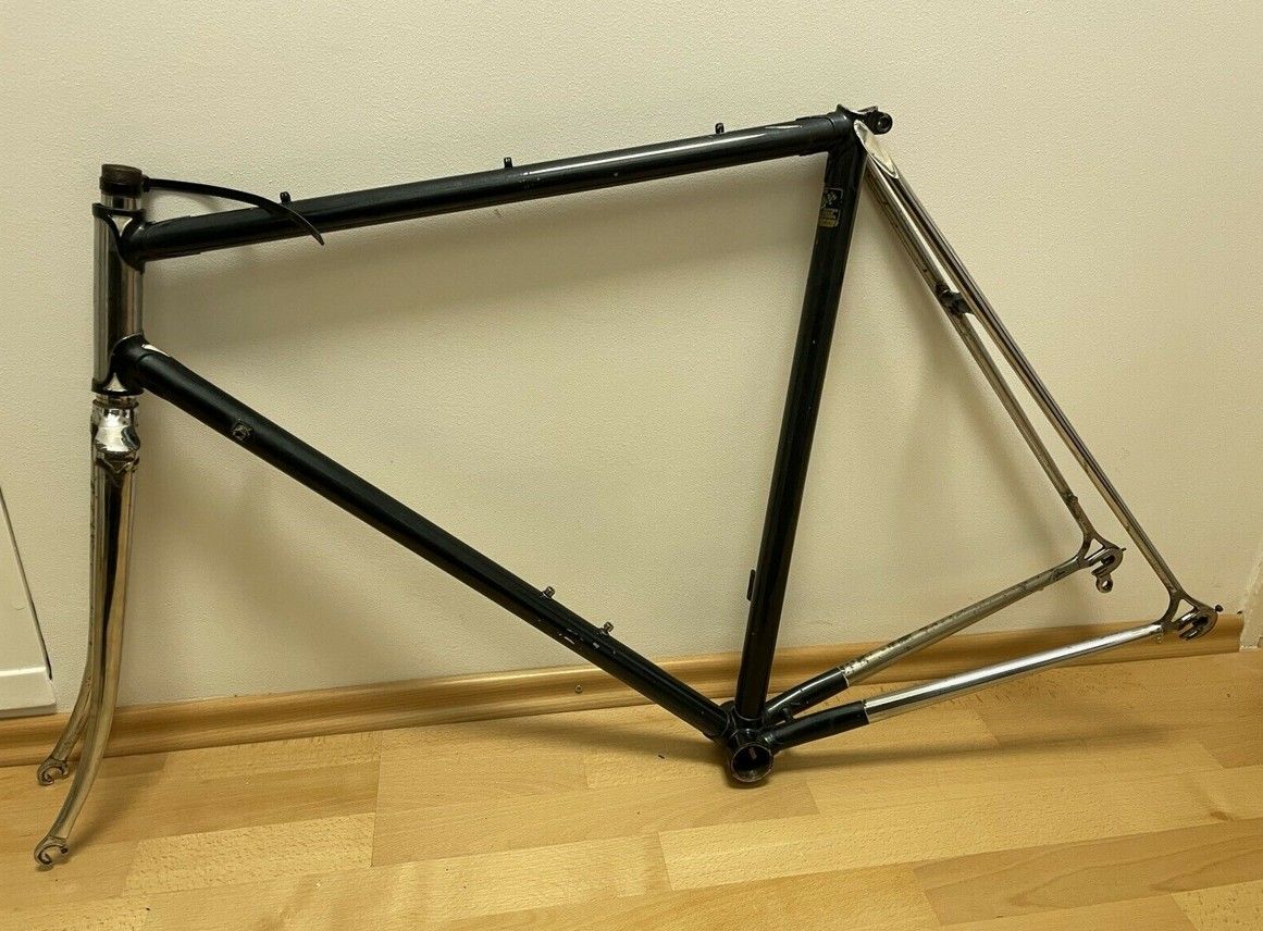

Das ist ja der Hammer - ich suche eben hier, wie ich den Rost unter dem Klarlack meines "geerbten" Chrom-Pogliaghi bekämpfen kann... das Rad aus der Anzeige hat fast denselben Zustand und die Rahmennummer liegt genau 1 vor meiner! 😲
Schlag zu, der VK hat das Rad wieder inseriert....dann hast du nicht ein rostiges Problem, sonder zwei. :daumen:o_O
Nee, kaufen kommt gar nicht in Frage, keine Sorge :) Ich habe mich nur über den Zufall gewundert.

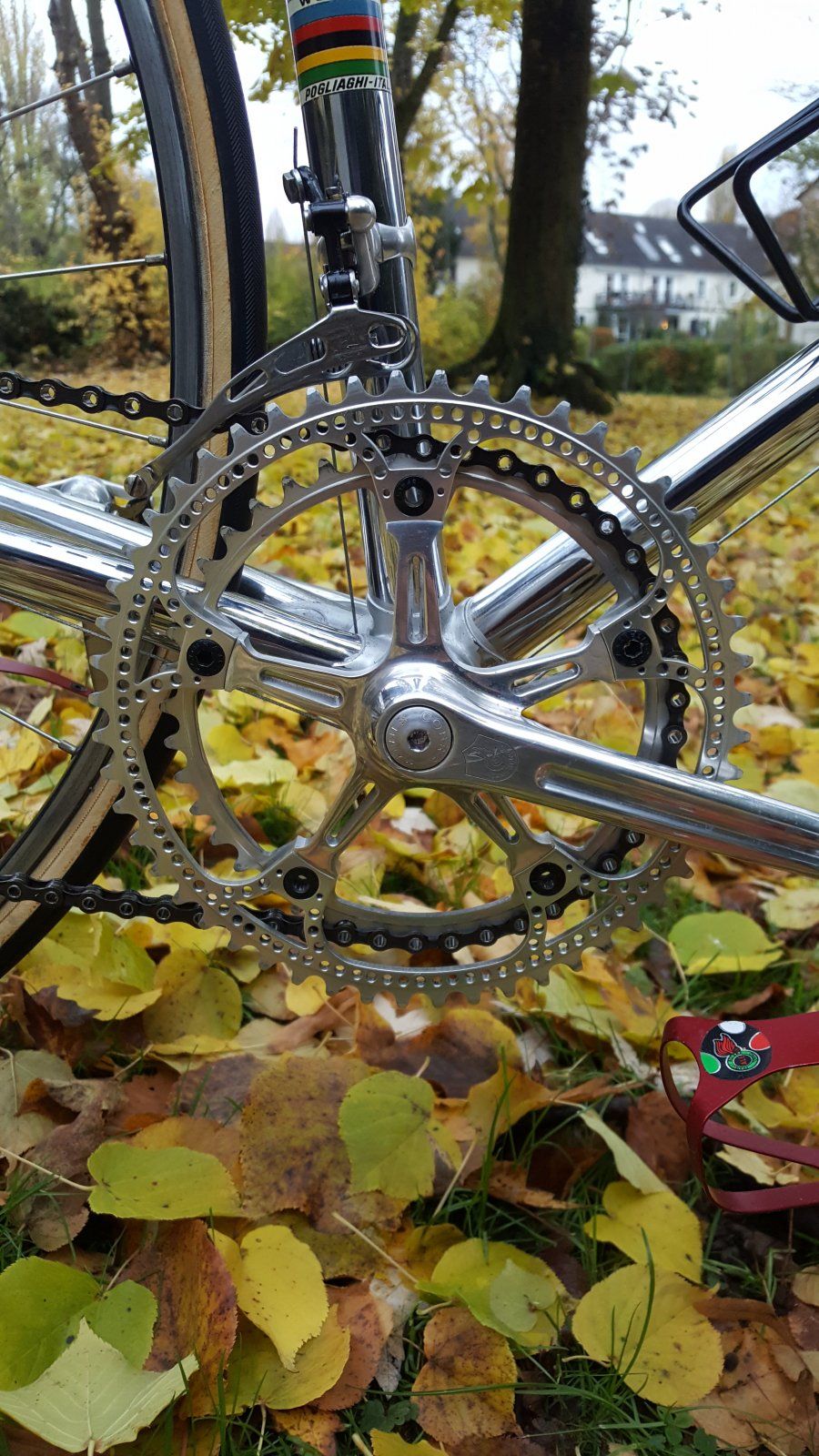

Warum ist eigentlich einzig das Tretlagergehäuse Silber-matt?
Ist bei meinem auch so.
...das ist die Stelle wo die Galvanik oft an ihre Grenzen kommt und das Ergebnis meist suboptimal ausfällt.
Das wird gerne aus Korrosionsschutzgründen dann so kaschiert...
Bislang kannte ich Vollchrom-Rahmen immer nur inkl. Chrom Tretlagergehäuse (wie z.B. bei Rickert). Interessant.
Bis jetzt waren alle Chrom Renner die ich besaß auch komplett.
Kenne ich nur bei diesem pogliaghi Modell so.meiner ist wie ich Baujahr 1980
