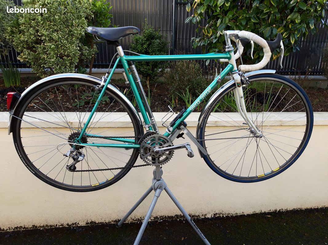

https://www.leboncoin.fr/velos/1900702258.htm
Oh Sir, führe mich nicht in Versuchung ... ;)
zu klein (Schweiß von der Stirn wisch) ... aber derzeit beschränkt sich der lbc-Besuch rein auf das Schauen ...
ja, mir passt die RH leider auch nicht. Hübsch in diesem dunklen Violette und der Dura Ace.
ich schaue bei Leboncoin auch nur rein ... was ich wirklich suche hat Zeit ... ein paar Räder wie das vollchrome CNC oder dieses Carré schaue ich mir aber auch öfter mal an...
