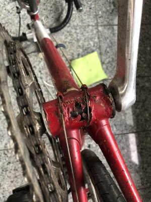

wollte schon immer ein Colnago haben....
was darf das hier ungefähr kosten ?
Gerade bei #eBayKleinanzeigen gefunden. Wie findest du das?
https://www.ebay-kleinanzeigen.de/s...buttons&utm_medium=social&utm_content=app_ios
Angeranzte Verchromung, falsche Hoods, billige Reifen, unterschiedliche Laufräder, deutliche Gebrauchsspuren, dazu noch eine fehlende Artikelbeschreibung und eine unklare Preisangabe.
Vergiß es !
Das sind genau diese Fälle, in denen die ahnungslosen Verkäufer davon ausgehen, in irgendeinem Keller die Blaue Mauritius gefunden zu haben. Das Angebot ist groß. Weiter nach etwas Besserem suchen, die Mühe lohnt nicht.
kenne mich mit den Modellen tatsächlich nicht so aus. Ist bei mir um die Ecke und wollte euch um Einschätzung bitten.
Meine persönliche Erfahrung bei Angeboten in den Kleinanzeigen ohne Preisangabe/VB ist, dass der Verkäufer einen Mondpreis haben möchten (und auch unterbewusst auch weiß, dass der geforderte Preis zu hoch ist), teils erwartet dass der Interessent seinen Mondpreis errät,...wie die meisten hier im Forum, die diese Erfahrung haben, ignoriere ich solche Angebote,...aber vielleicht hast Du ja Glück...
Das Rad an sich ist nicht besonders gut erhalten, die Gabel insbesondere hat schon einiges an Rost abbekommen, und das scheint nicht mehr nur oberflächlich zu sein (Kettenstrebe am Rahmen ggfs. ebenso),....die Gruppe scheint eine vollständige Dura Ace 7400 zu sein, teils schon etwas verblasst, was man an der Kurbel sieht, Felgen könnten ebenfalls unterschiedlich sein, zumindest ist die vordere deutlich mehr angebremst als die hintere, und der Schnellspanner vorne gehört nicht zur Dura Ace Gruppe...
Zu empfehlen wäre auf jeden Fall eine Besichtigung, schau dass der Rahmen keine Dellen/Deformationen vorne hat, nicht rostig ist, etc....am Besten auch die Rahmenhöhe nachmessen,...einige Hundert Euro ist das Rad sicherlich wert, vermute aber dass der Verkäufer einen vierstelligen Betrag haben möchte und das ist das Rad in dem Zusand nicht wert...aber Du kannst den Verkäufer einfach fragen was er dafür haben möchten, fragen kostet nix...
Vergiß es !
Vergiß es !
Schonungslos aber ein gutes Auge, Danke schon mal für deine Einschätzung 😊 Das Rad war vor gut 14 Tagen schon mal online und ich habe mit der Verkäuferin schon eine Weile hin und hergeschrieben. Höre aber raus, dass die VB Angebote nicht für nem günstigen Einkauf taugen. Vermutlich treiben sich die Käufer über die eine längere Anzeigedauer weiter und weiter nach oben. Merci....
Habe die Erwartung der Verkäuferin, mit ähnlichen Argumenten wie z1000, schon etwas Richtung Erdoberfläche zurückgeholt. Vermutlich schaue ich es mir heute Nachmittag an. Werde mein Limit aber wohl irgendwo bei 500 EUr setzten und es mir vor Ort natürlich genau anschauen...
Also, wenn ich mich nicht irre, erkenne ich profilierte Rahmenrohre. Das Gilco Profil, sowie die außen laufenden Züge deuten auf ein Colnago Master der ersten Serie in Saronni Rot.
Solltest du es für 500,-Euro bekommen, gratuliere ich dir jetzt schon mal.
Halte uns auf dem laufenden!
Das wäre dann mit 500 EUR ein guter Kauf, wenn ich das richtig deute :) Woran genau kann ich erkennen ob es sich tatsächlich um ein Master der 1. Serie handelt ?
Vergiß es !
Genau!
Fahr lieber nach Berlin, leg 6000 auf den Tisch, und du bekommst neben den richtigen Hoods noch ne 50th Anniversary Jubiläumsgruppe obendrauf.
https://www.vintageveloberlin.de/shop/Colnago_Mexico_1983_SHOP.php
Deine aufgezählten Mängel machen dieses Hobby doch erst richtig interessant.
Nee, die Master hatten andere Decals und auch Chrommuffen.
Mit ganz viel Glück ist das ein Profil.....das wäre dann ein 6er im Lotto.
Es könnte natürlich auch das Super sein, da passen dann Decals und Muffen.
Das Modell lief unter Campagnolo Victory....
Genau!
Oh
@Braun hat uns schon drauf hingewiesen. Ist ein Mexico. Ein 7er I'm Lotto😁
ich sehe das auch so,ist auf keinen Fall ein Master,ich würde sagen ein Super
