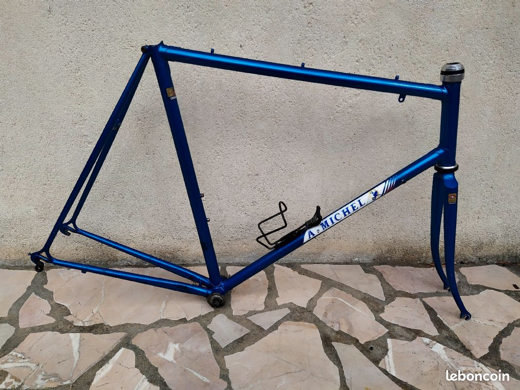

Großer Alain-Michel-Rahmen (58c-c --> 59,5/60c-t?):
https://www.leboncoin.fr/velos/1864762943.htm
Schade mit der abgebrochenen Bremszugschelle. Dadurch ist der Rahmen ziemlich entwertet.
Ich würde in den vorderen und hinteren Anlöter für das Bremskabel eine Endhülse stecken und den Zug über das Rahmenrohr frei laufen lassen. Die Reste der mittleren Hülse entweder lassen oder beseitigen und den Lack ausbessern.
