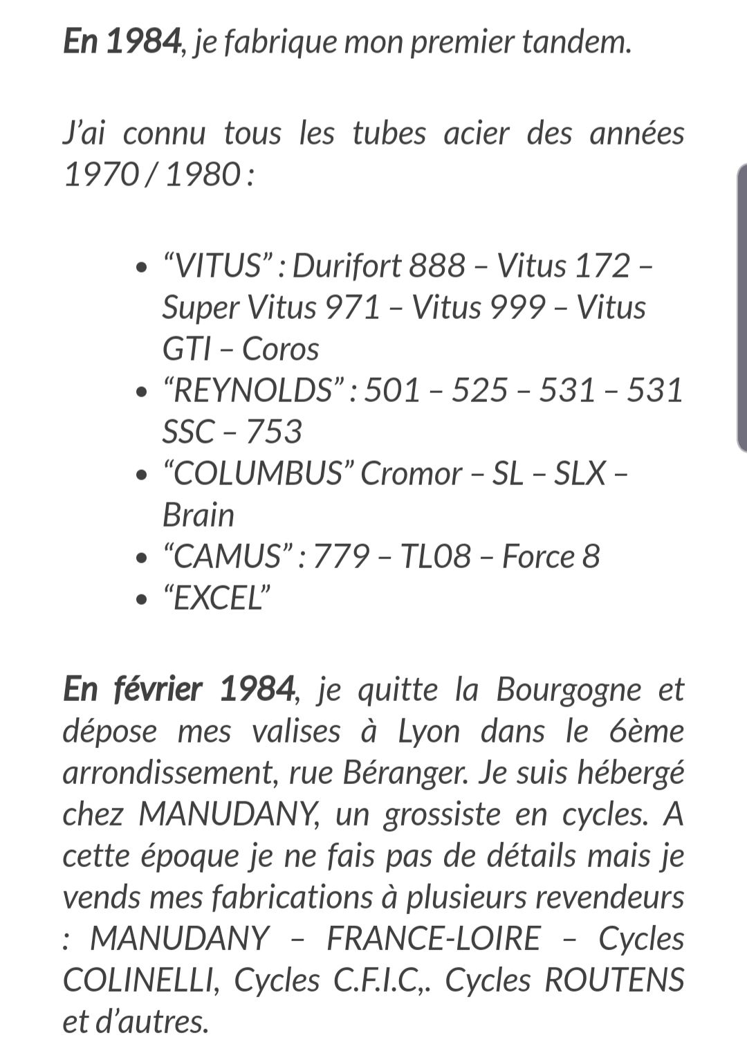

Anscheinend hat Daniel Guedon aus Lyon auch Anfang und Mitte der 80er für Routens und andere produziert.

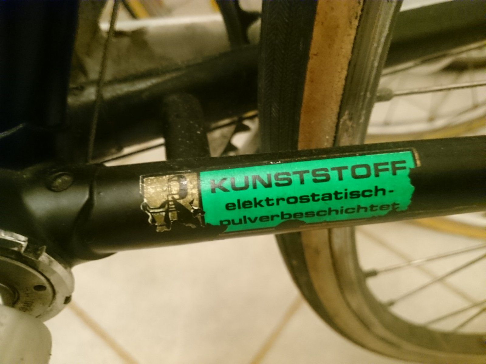

nasslack mit wandfarbe übergetüncht war kein problem. das hat über den rahmenbauer, der noch einzwei änderungen vornahm, 30 € gekostet.
Ja, Chemisch Entlacken ist bei Pulverbeschichtung möglich und unkompliziert. Ich hab das vor Jahren bei meinem Technobull über Velociao in Berlin machen lassen. Ich glaub 40 Euro. Die Kosten lagen aber insgesamt ehr bei 60-70Euro, auch wegen der Nachbehandlung.
Chemisch entlacken funktioniert in einem Bad und nicht mit Abbeize. Danach wird neutralisiert und ggf. Innen entsptechend gespüllt und konserviert. Damit ein Naßlack sauber hält muß dann am besten Gestrahlt werden. Daher die 60-70Euro. Primern ist auch ganz gut, aber das zähl ich mal zu den Neu-Lackierkosten.

Du hast des Pulver vom TB entfernen lassen?
Is orig bei TB
Das halte ich eher für ein Gerücht.. Wenn vor jeder Nasslackierung gestrahlt würde, gäbe es 10x mal soviele Strahlbetriebe. Die Vorarbeit wie Entfetten etc ist doch entscheidend, nicht ein Strahlen vorher.

Das weiß ich doch, ich mach das ja nun auch schon drei Tage.
Aber es gibt Orginal und original im Arsch.
Bei letzterem bin ich schmerzfrei.
Und die Rahmenbaudetails haben durch einen gute Naßlackierung extrem gewonnen. Und diese frühe 80er Pulverbeschichtungen waren (nicht immer) aber oft und so auch hier eine unerträgliche dicke Pampe. Ich hab den Sattler nie verstanden, erst gibt er sich soviel mühe, die Dinger fein zu braten, dann läßt er das dickstens zuballern. Und dann war der Weiß gepulverte Rahmen zu allem Elend noch Rot überlackiert, das hat dem ganzen Rahmen dann den Rest gegeben. Ne.
Hab noch son Kanditaten. Da hat der olle Paupitz bei der eigenhändigen Überarbeitung eines seiner eigenen frühen 70er Rahmen, dann Ende der 70er/Anfang der 80er auch gemeint das sei jetzt modern und hat den Pulvern lassen. Nervexmuffen sahen noch nie so scheiße aus. Der Rahmen ist zwar noch immer so, aber ist das jetzt Original? Nur weil's schlecht gemacht ist, aber vom Paupitz höchst selbst beauftragt und abgenommen?
