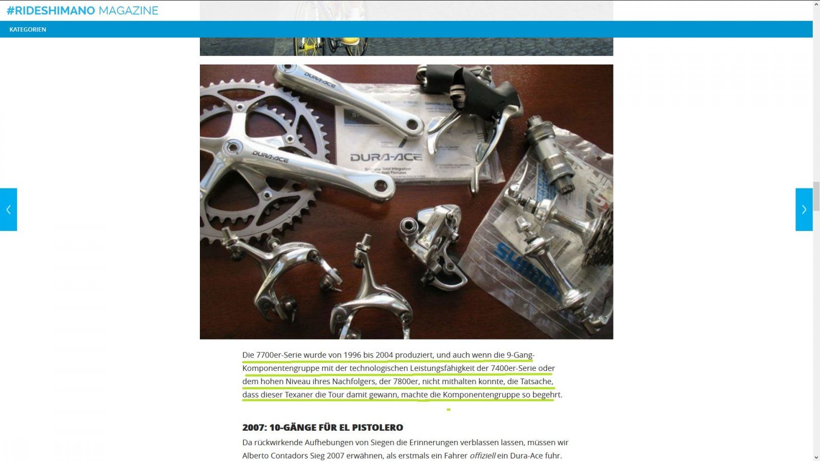

Also ich finde die 7700 Dura Ace schon fantastisch.
