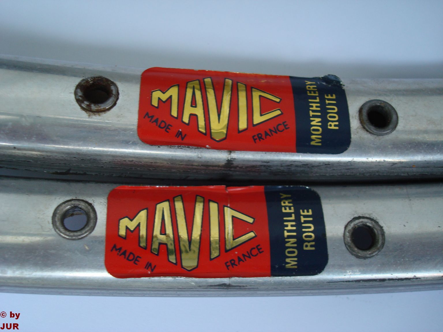

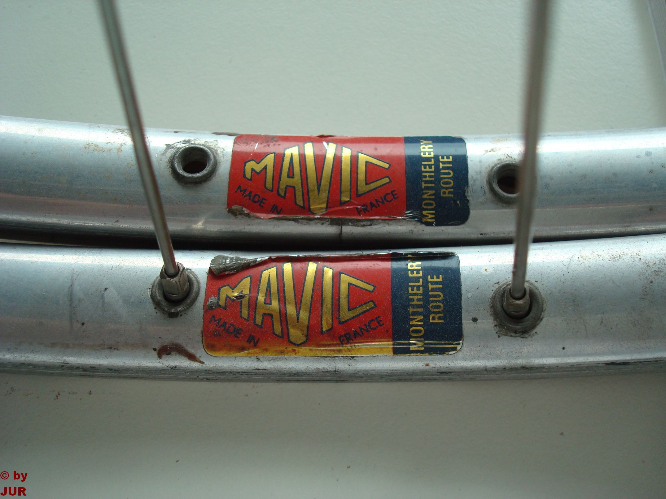

Die monthlery Route als Schlauchreifenfelge kann man so direkt nicht mit den MA40-MA2 vergleichen zumal sie runder und klassisch flacher ist. Wie der Name schon sagt sagt ist eine robust-felge (die hell-non-elox-Variante der ssc-Paris-roubaix) für die "Routes", Landstraßen im wahren Sinne die in den 70-er Jahren nicht so dolle planiert waren wie heutzutage.
die schmaler Version der Route war die Monthlery Pro. in den Brügelmännern waren lange die Profilschnitte mit der Breite und Wandstärke des ehemaligen "Rohrprofils" angegeben.
