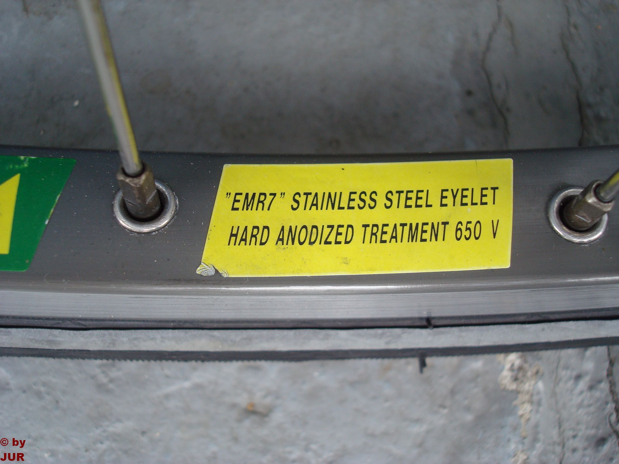

Er schreibt, dass entgegen der landläufigen Meinung die hart anodisierte schwarze MA40 bruchanfälliger ist als die polierte MA2 da der Vorgang des anodisierens die Oberfläche schwächt.

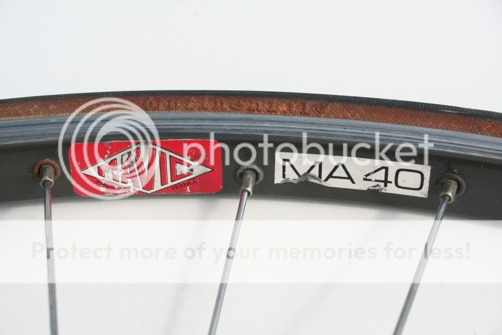

Module E2:
G40:
MA2 altes Logo rot/grün:

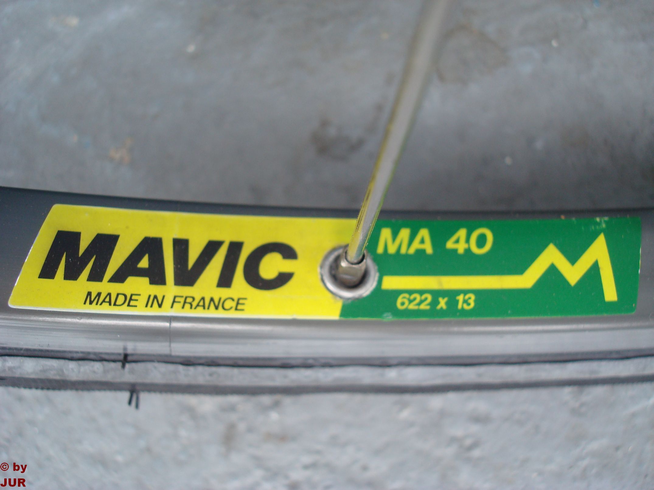

MA2 neues Logo gelb/grün zwei verschiedene Schriftgrösen:

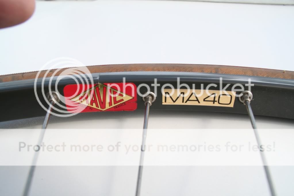

MA40 altes Logo rot/gold:
MA40 altes Logo rot/silber, möglicherweise durch Sonnenenstrahlung versilbert:
MA neues Logo gelb/grün
könnte die MA2 abge]öst haben:
MA 40 neues Logo gelb/grün

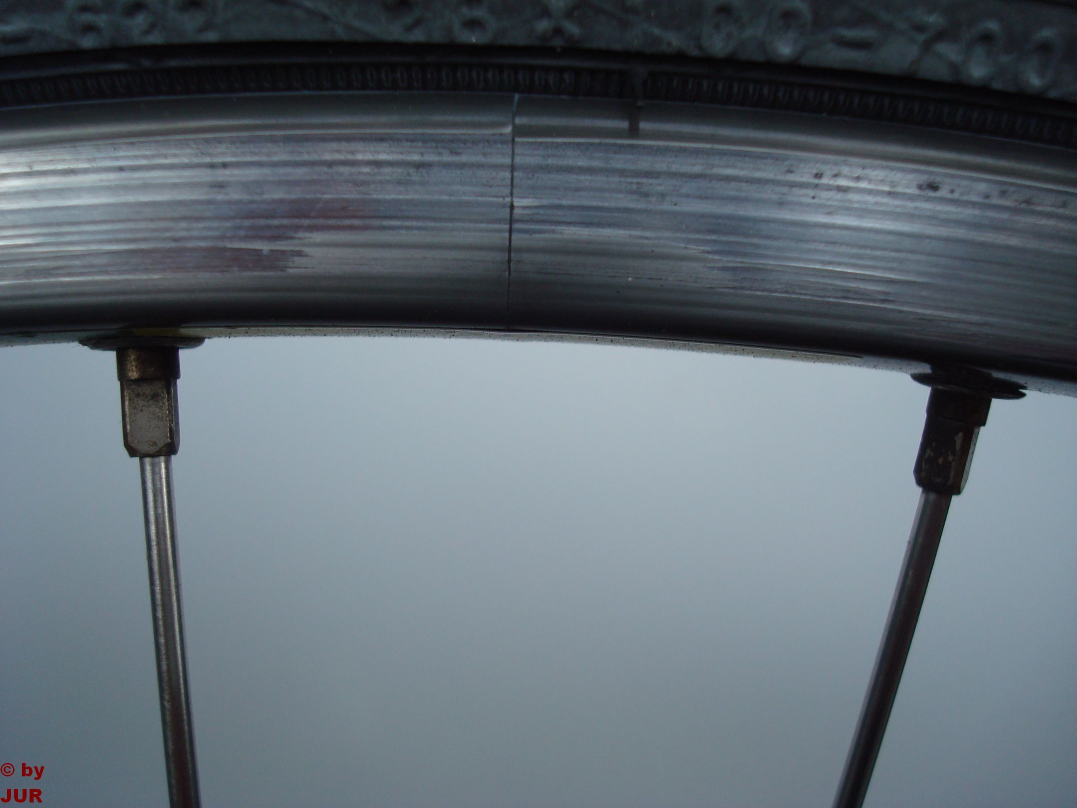

Die Begründung, warum harteloxierte Felgen eher zu Rissen und Brüchen neigen, ist zwar schlüssig und nachvollziehbar - dennoch zähle ich die MA40 zu den allerbesten Felgen, die ich jemals hatte. Die Dinger haben wirklich eine ganze Menge klaglos mitgemacht, über viele Jahre lang, zum Schluss im Alltagsverkehr inklusive "Fußgängerin-überfahren" und "Nachts-in-eine-ungesicherte-Baugrube-fallen". Ich habe diesen Radsatz dann an einen Kommilitonen verschenkt, weil die Naben ziemlich im Eimer waren, und es jahrelang bereut. In der Summe aller Eigenschaften kommen da im Klassik-Bereich nur noch Wolber TX Profil ran, finde ich. Bei Campa Omega (und Omega V) habe ich das Problem mit den Rissen um die Löcher bzw. Ösen später tatsächlich beobachtet.
