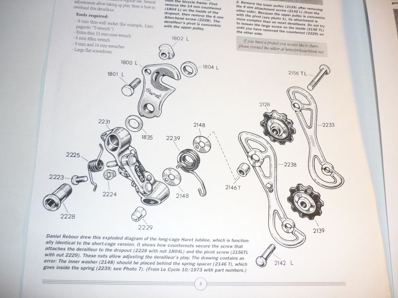

Ich mag mich irren, aber auf der Illustration sieht es aus, als ob das Rädchen (mir fällt der Name eben nicht ein) auch ein Gewinde hat. Vielleicht musst du erst das entfernt kriegen? Bin bisher nur mit französischem Wein in Berührung gekommen![]()

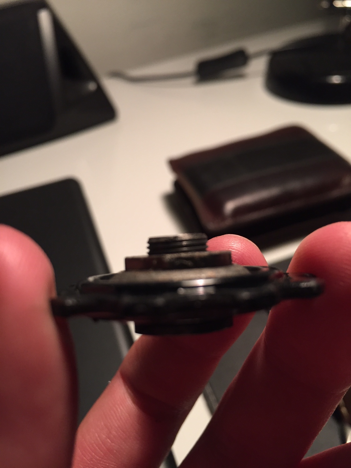

Ich habe es schon versucht zu drehen, da zuckt sich nichts.
Die anderen Versuche:
- leichte Schläge, um es auszutreiben
- abkühlen und erwärmen + versuchen es zu drehen
- WD40 + Schläge
Da tat sich überall nichts.
Wahrscheinlich muss ich es mit der Presse auspressen, aber ich will den dünnen Käfig nicht zerstören.
