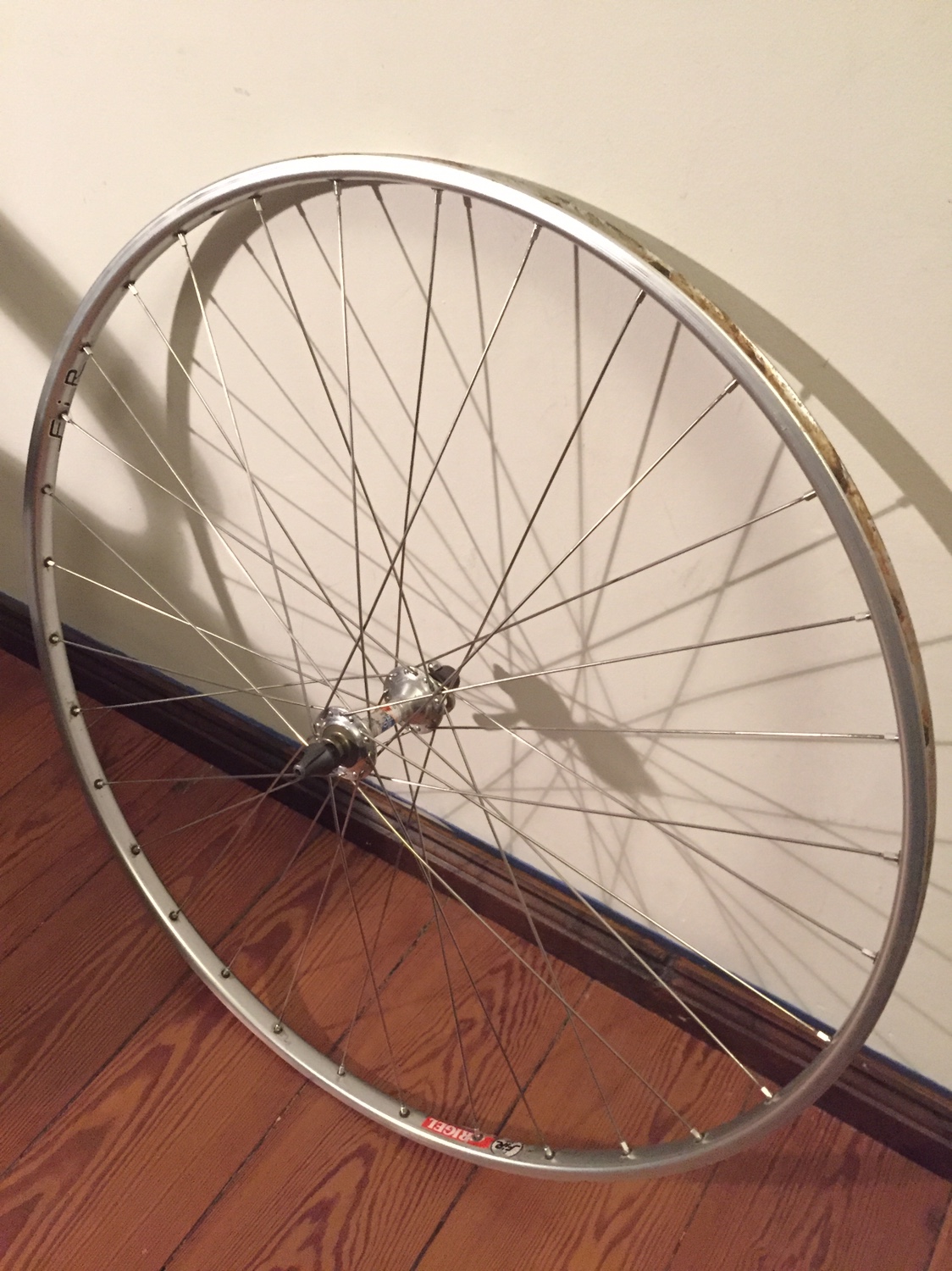

Also der Mechaniker im Stammladen hat keinen Fehler gesehen. Aber wir haben trotzdem nochmal komplett ausgespeicht und er hat den Anfang gespeicht.
Jetzt habe ich Zuhause den Rest gemacht....passt....
Zusätzlich gab es ein Upgrade auf DT Swiss Aluspeichennippel.
Waagenbilder V+H!:D

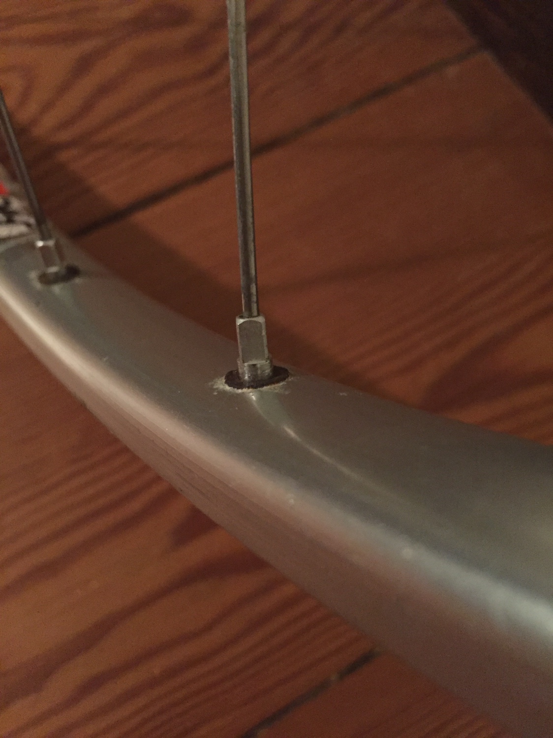

da hätte ich aber noch schnell die ösen entrostet, rost bindet wasser, und wasser wiegt:D:p
Ich wollte nicht zu viel an den Ösen rumdoktern. Die habe ich von innen schon sauber gemacht und außen ist es halt leider wie es ist.
Zum wegwerfen sind die aber zu schade, da die Bremsflanke noch sehr jungfräulich ist.
am HR war ich noch nicht dran.
Da habe ich heute keine Lust mehr, die Speichennippel zu tauschen.

Also mit Schnellspanner wiegt das VR 838g.
Die Felgen sind halt normal schwer. Da bin ich jetzt aber auch nicht traurig, da muss ich nicht nach jeder Fahrt nachzentrieren ;)
Ach komm, das ist doch kein rumdoktorn! Felge zwidchen.die Knie klemmen, Elsterglanz auf nen Lappen und ab gehts. In 30 min biste durch und die glänzen wie neu. So kann das nicht bleiben!:eek::D

Ist zwar Arbeit, und ich hätte auch gern ne App für, aber es lohnt sich. Zumal es weiterrostet, bzw das Alu oxidiert, wenn du es so lässt. Also ran...
