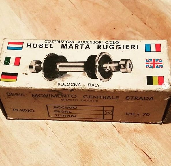

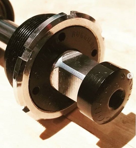

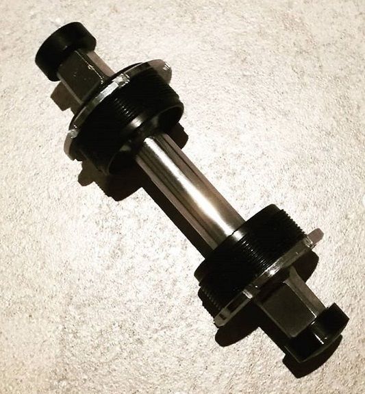

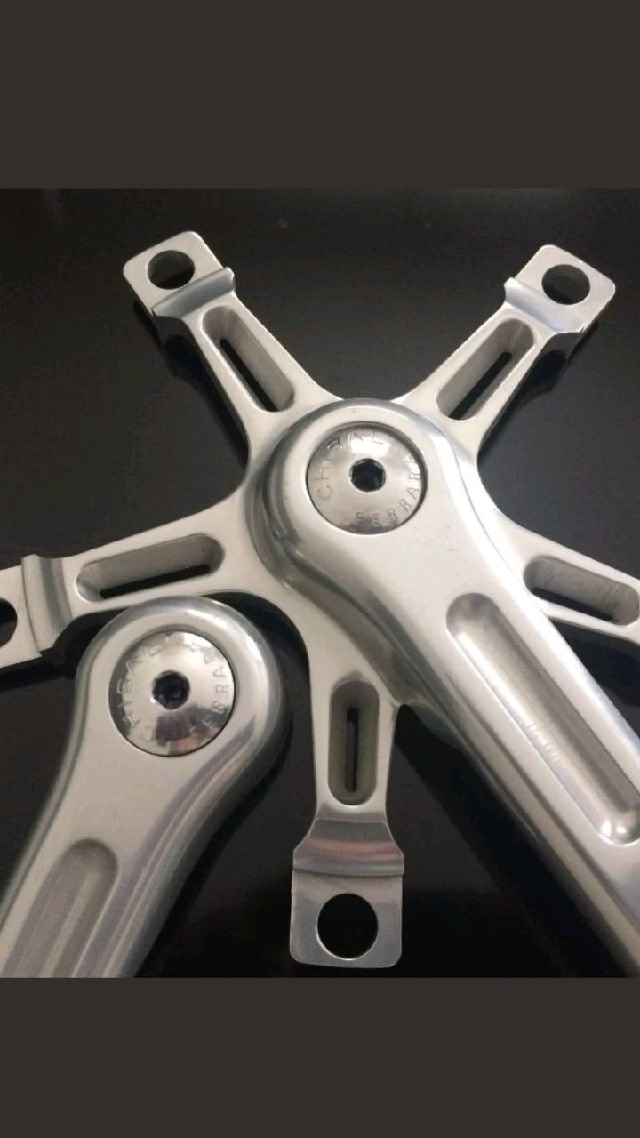

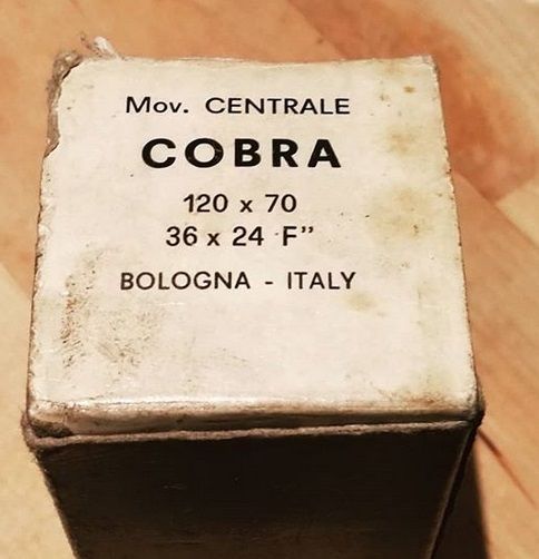

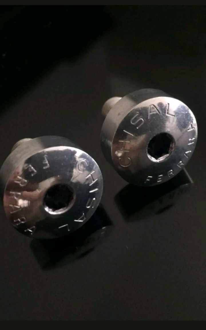

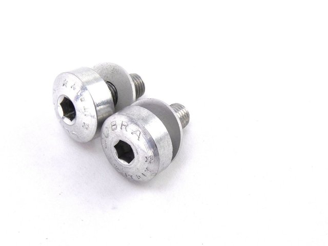

mehrere Hersteller unter anderem Chisal Ferrara, Cobra
Ich hab mal Alu-Kurbelschrauben mit Inbus bekommen. Zwar anscheinend klassisch, aber eher nicht klassisch gestaltet, sondern so breit, dass sie das ganze Loch ausfüllen.
Und die klassichen, wenn aus Aluminium sind so dick. Siehe unten, Staubkappe Ade! :D
So nen paar Chisal in silber hab ick :D!
Anhang anzeigen 613339 Anhang anzeigen 613340Anhang anzeigen 613343 Anhang anzeigen 613344 Anhang anzeigen 613342 Anhang anzeigen 613341 Anhang anzeigen 613345
Die Aluminium Tretlagerschrauben werden auch erst montiert nachdem die Kurbel mit herkömmlichen Stahlschrauben aufgezogen worden ist, bei Titan macht man das auch?
