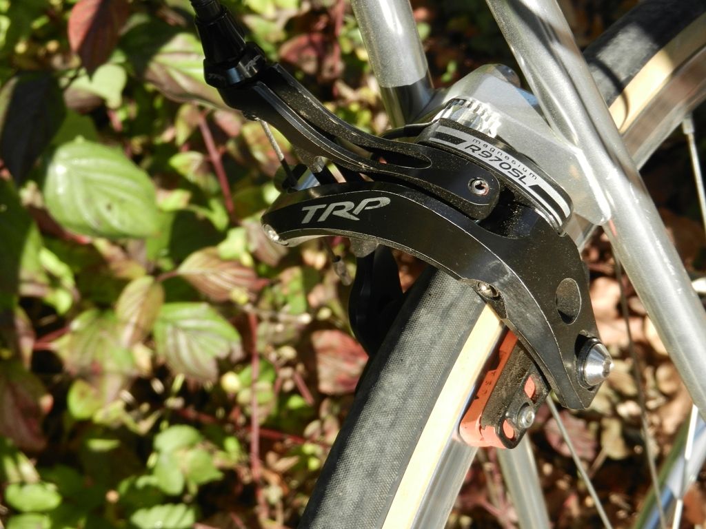

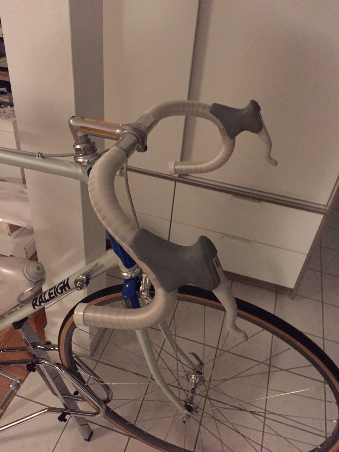

Ich habe nochmal die Verlegung des Bremszuges geändert. So sieht es zwar etwas gezwungen aus, aber so müsste es im Sinne der Entwickler sein. Denn jetzt ist alles schön hinterm Sattelrohr versteckt und lugt nicht zur Seite raus. Das ist ja der Sinn der speziellen Bremskörper.

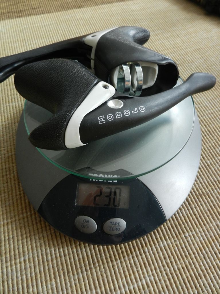

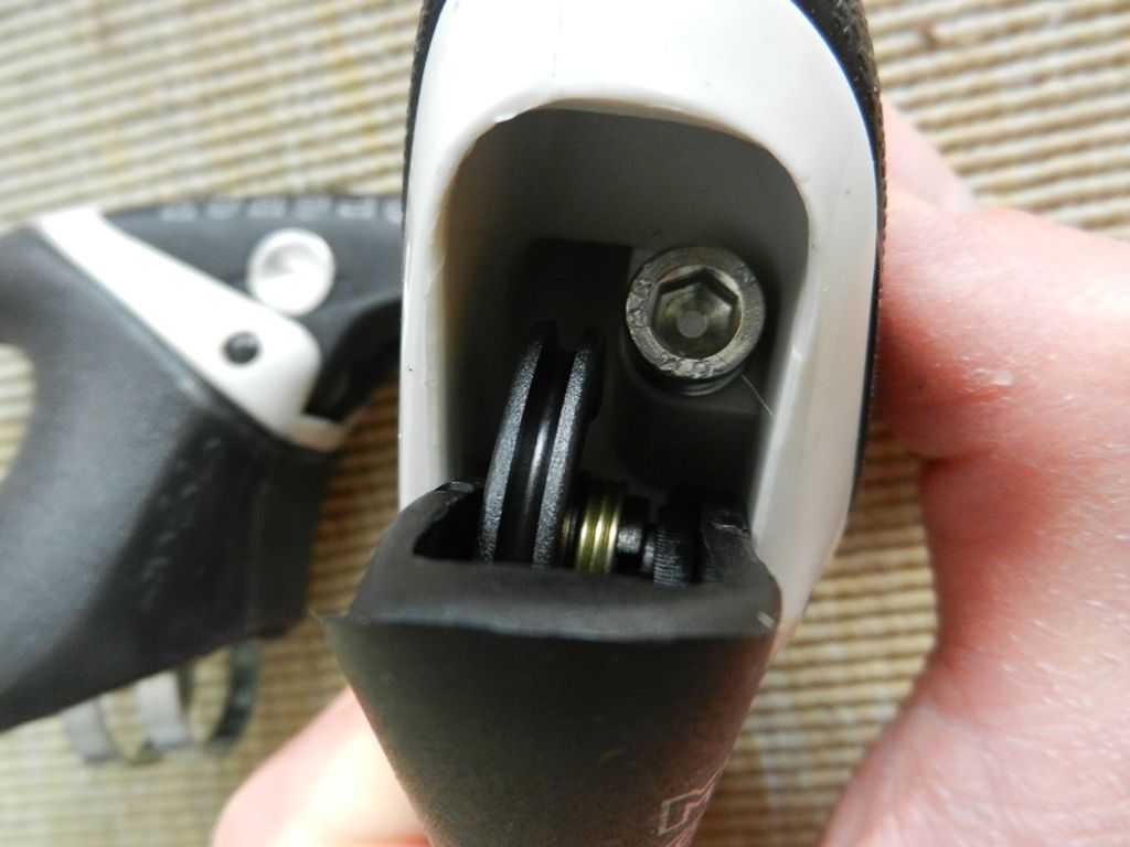

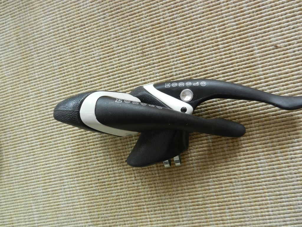

Wieviel wiegen die Bremshebel zusammen mit Hütli?

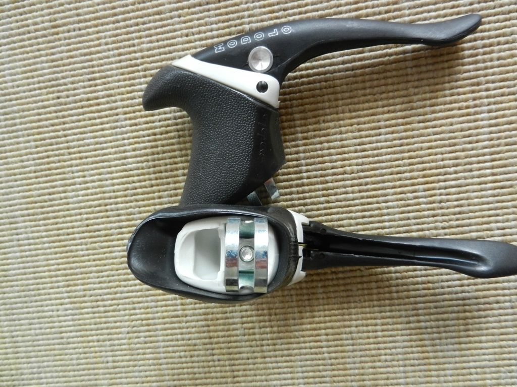

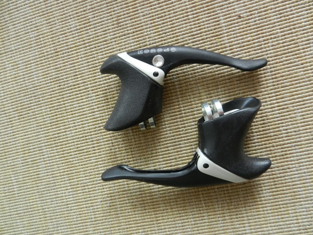

Ich habe für mein Leichtbauprojekt ein Paar andere Modolo verwendet, hatte aber auch keine zeitliche Einschränkung. Ich hätte auch moderne Hebel genommen, wenn es was vergleichbar Leichtes gegeben hätte.
Diese hier sind ca. Anfang 90er, Hebel und Körper sind aus Kunststoff. Sie machen einen sehr soliden Eindruck (auch sauber verarbeitet) und liegen gut in der Hand. Ich hatte sie in neu aus Italien gefischt.
Anhang anzeigen 523567 Anhang anzeigen 523568 Anhang anzeigen 523569 Anhang anzeigen 523570 Anhang anzeigen 523571
Hier sind sie dran:

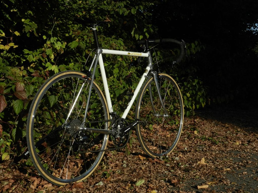

Mit den Drahtreifen-Laufrädern und Veloflex Record 6,8 kg in RH 56.

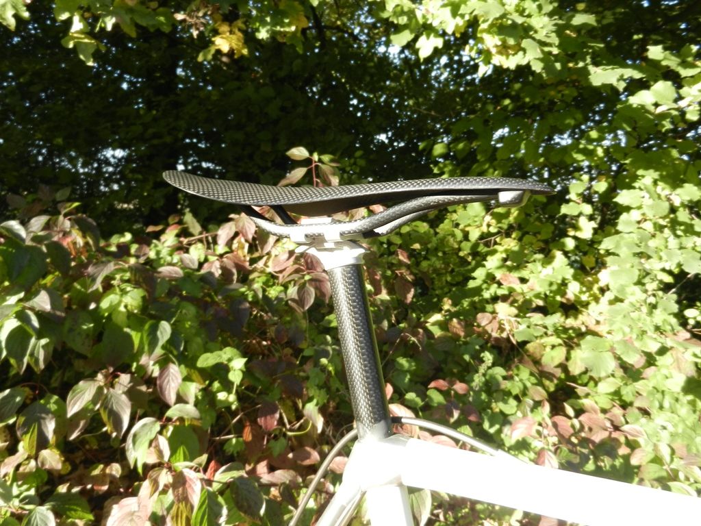

Ein Sattel ist ja schon drauf. Eine ungepolsterte CFK-Klinge.

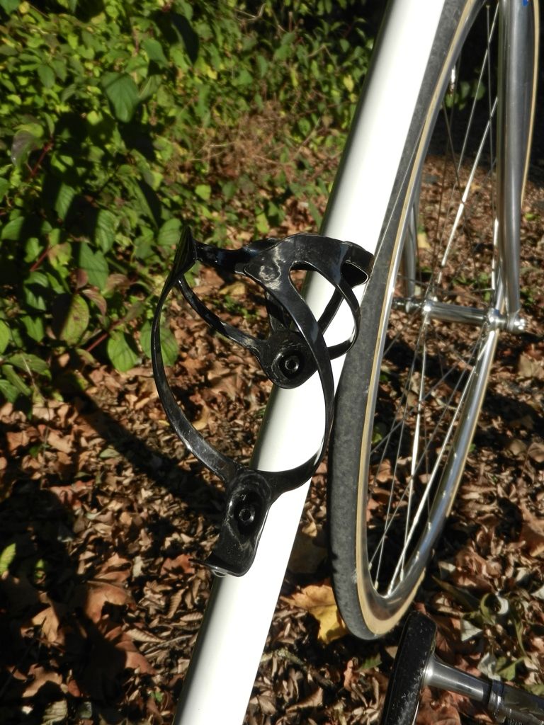

Dann noch ein CFK-Flaschenhalter
Alle Schrauben aus Alu, Bolzen Titan usw. Bremszughüllen Alu. Pedale sind Ritchey. Und Magnesium-Bremsen.

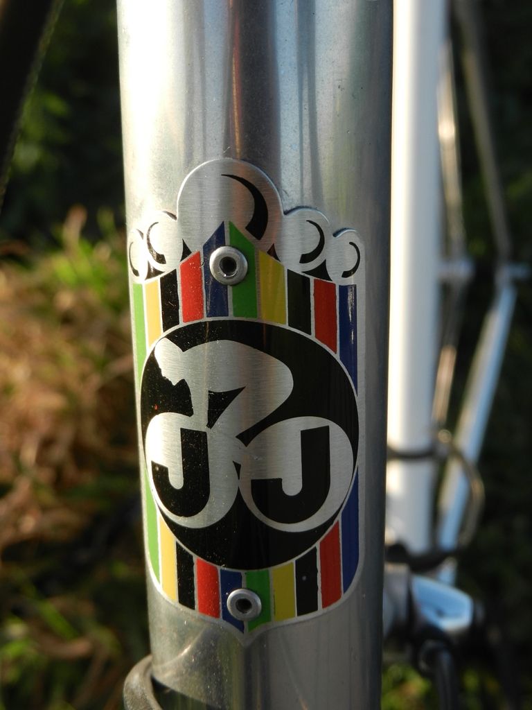

Sogar ne Steuerrohrplakette ist dran.

Die Hebel sind gut, aber mMn nichts für Obergriff-Fahrer; da kommt kein Druck auf die Bremsen.Wieviel wiegen die Bremshebel zusammen mit Hütli?
