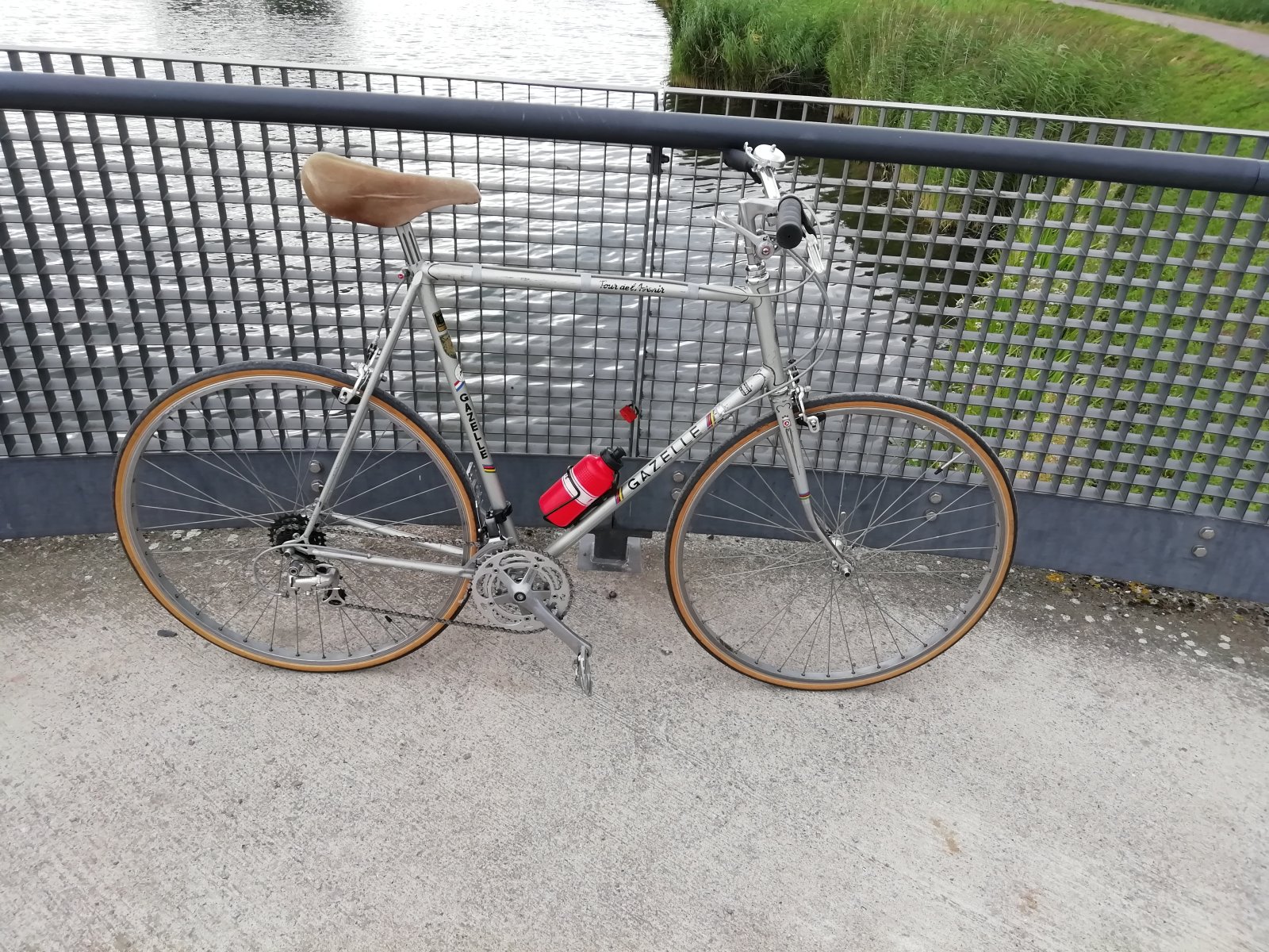

Die Bremshebel sehen aus wie ganz normale Standard-Hebel, wie für Canti oder V-Brake..Die silberne Gazelle ist wieder fahrbereit. Schaltung und Bremsen funktionieren. Die hintere Bremse kann ich mit der kaputten Hand ausreichend bedienen. Ist nicht ganz schmerzfrei, aber wenn es nötig ist bringe ich genug Kraft auf um gut zu verzögern. Die vordere Bremse wird mit der rechten Hand bedient. Da habe ich gar keine Probleme. Geschaltet wird am Vorbau mit einer Hand.
Die erste Tour werde ich dann wohl Morgen mit dem Rad machen.

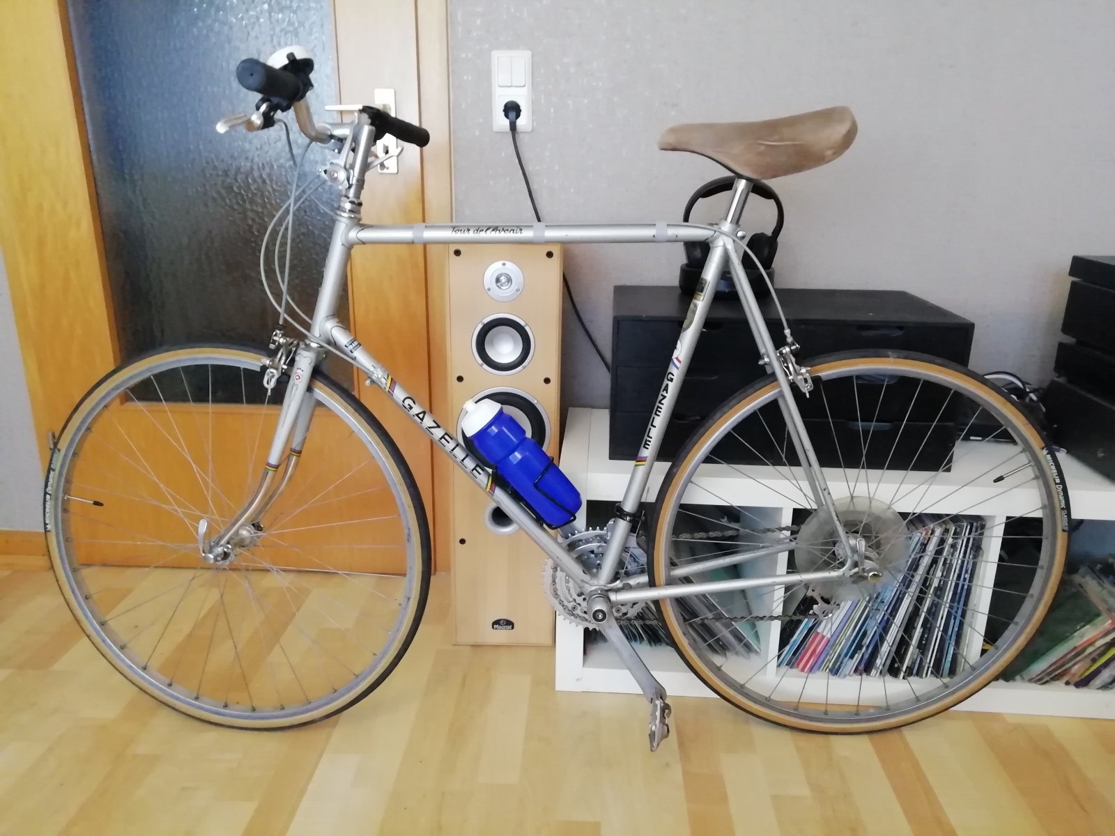

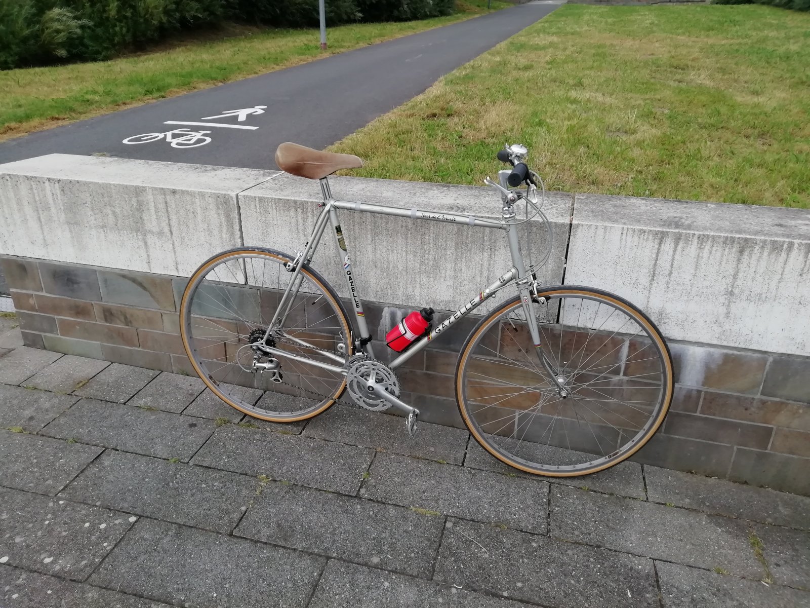

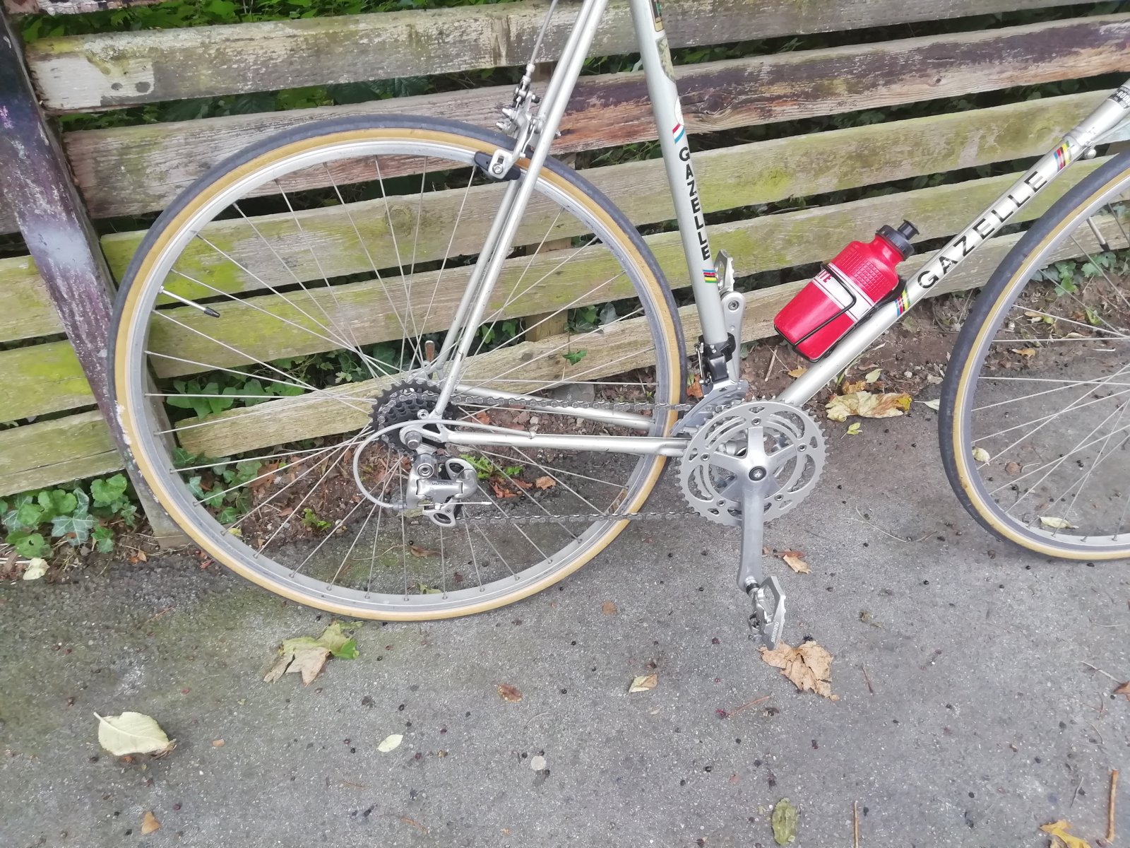

Semi Race ( 531 ) wurde komplett mit Vx ausgeliefertHeute habe ich eine erste Runde mit der silbernen Gazelle gedreht.
Die Plastikscheibe hinter dem Ritzelpaket habe ich doch noch entfernt. Ausserdem habe ich die Klingel gegen eine klassische Rennklingel ausgetauscht.
Das Rad fährt sich gut, schaltet und bremst einwandfrei.
Trotzdem stören mich noch ein paar Sachen optisch. Da ist vor allem der dreifach Umwerfer. Der passt optisch einfach überhaupt nicht. Aber ich habe zur Zeit keinen anderen. Ist das erste was ausgetauscht wird, sobald ich etwas passendes finde. Am liebsten von Suntour, da die Schalthebel von Suntour sind. Könnte mir Umwerfer und Schaltwerk aus der Suntour VX Serie vorstellen Die waren wohl auch original an der Gazelle. Mit der Kurbel muss ich mal schauen. Eine passende dreifach Kurbel von z.B. Stronglight dürfte nicht ganz billig werden. Mal schauen.

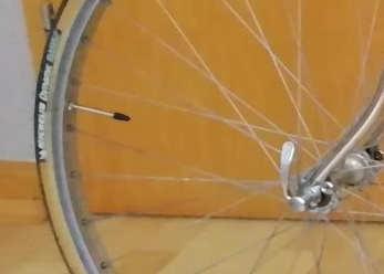

Wir sind hier nicht im KdMBei Gelegenheit tauschst Du aber noch die Schläuche, oder?
Ellenlange Ventile bei flachen Felgen - och, nee.....
, manchmal muss man verbauen was da ist.Hatte leider keine anderen Schläuche mehr da. Das waren eigentlich die Reserveschläuche für meine moderneren Rennräder mit Aerofelgen. Bei der Gazelle habe ich das verwurstet was noch da war. Die Reifen sind auch nicht mehr so doll. Aber da ich momentan nix verdiene ist mein Budget sehr begrenzt.Bei Gelegenheit tauschst Du aber noch die Schläuche, oder?
Genau so ist es. Mir geht es in erster Linie darum wieder mobil zu sein. Die linke Hand spüre ich schon noch beim Rad fahren.Hauptsache, sie ist erst mal wieder auf dem Radl.....das Feintuning kommt dann sicher noch.

SunTour agierte zur Zeit der Vx-Gruppe (von 1977 bis ca. 1982) nicht mit Dreifach-Kettenradgarnituren, die kamen bei denen erst mit der ersten MTB-Gruppe 1983 auf.
Somit gab es bis dahin auch keine 3-fach Umwerfer.
Deren "Taktik" waren 2-fach Kettenradgarnituren, Schaltwerke mit langen Schaltkäfigen und Ritzel bis 34 Zähne (1981 mit "Alpine Gear" sogar bis 38 Zähne).
Wenn Du vorne also 3-fach fahren willst, musst Du auf einen SunTour-Umwerfer aus dem MTB-Regal greifen.
Das gilt für 3-fach-Kurbelsätze ebenso.

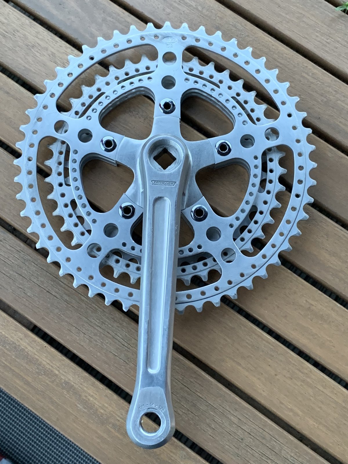

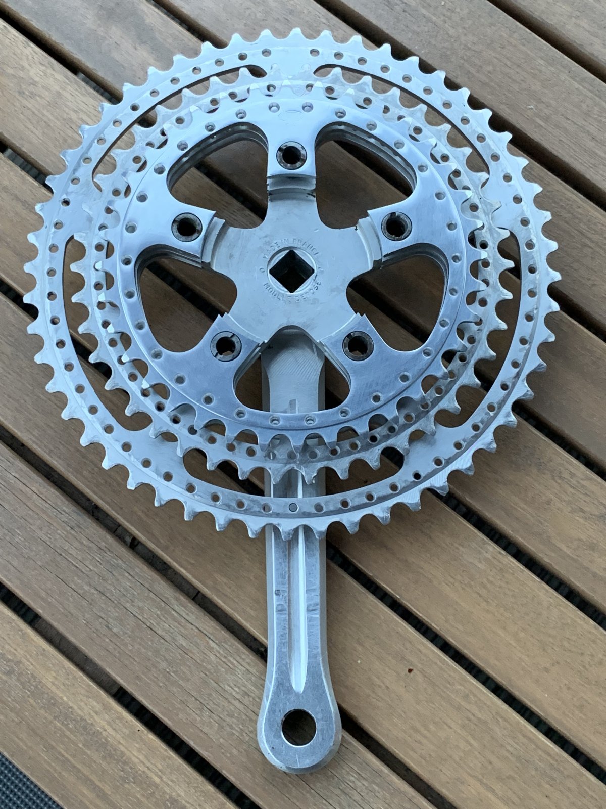

P.S. Ein Stronglight 49D Kurbelsatz mit 3 Blättern ist (wenn man sie in Frankreich erwirbt) in der Regel nicht so kostspielig (wie Du vielleicht annimmst). Welche Abstufung würdest Du vorne denn gerne fahren?
Diese habe ich in 175mm, leider fehlt die linke dazu...😕Stronglight dürfte nicht ganz billig werden
In den Achtzigern fand ich die auch ganz nett.Die gedrillten SL Kettenblätter sehen einfach immer herrlich aus ! Krieg ich sowas auch an eine Shimano-Kurbel ?
Ein wenig (in Anbetracht des guten Zustands, der originalen T.A. Blätter aus dieser Zeit und dass der Kurbelsatz über eBay angeboten wird).Habe ich seit einiger Zeit unter Beobachtung, vermutlich zu teuer?
https://www.ebay.de/itm/295825663814
